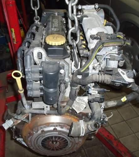

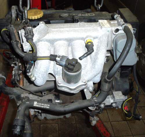

Hab mich im Ebay wegen dem Ersatzmotor umgeschaut.
Hab ein interessantes Angebot gefunden:
eBay-Artikelnr.:335452379301
(Dann könnt ihr auch die Bilder anschauen)
OPEL 1.6L Z16SE MOTOR komplett mit Kat VECTRA B, ASTRA G, MERIVA A
Preis 749,99 €
Kostenloser Versand

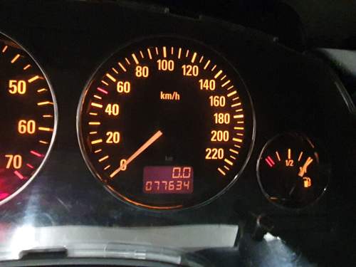

Laufleistung 77634Km! Also 20 TSD km weniger wie im Jahr 2019 mit 2600 € Einkaufspreis.
Der Text:
Biete hier einen kompletten Motor für einen Opel Astra G, Vectra B oder Meriva A an.
Es ist ein Z16SE Motor komplett mit allen Anbauteilen, so wie auch auf dem Bild zu sehen ist. Ausgebaut wurde er aus einem Astra G BJ. 2003.
Die Laufleistung beträgt erst 77634Km! Er lief bis zum Ausbau absolut problemlos und hat keinerlei Geräusche gemacht.
Auf die Anbauteile kann keine Garantie gegeben werden. Diese sind so mit dabei.
Anbauteile haben doch auch ihren Wert. Ersatzteillager!
Motoreinbaukosten dazu. Vielleicht besser wie bei meinem alten Motor sämtliche Teile kaufen, wer weiß was da noch ist. Und die Reparatur dauert doch auch viel länger als der Ausbau und Einbau!?
Und hab noch Ersatzteile dabei?
Was meint ihr?
Finanziell auf die Dauer besser mit ATM?
Motor sieht auch sauber aus.
Martin

Verstehe nur die Hälfte.
Wichtig:
Der sngebotene Motor Z16SE (84 PS) ist ein 8-Ventiler!
Passt nicht zu Deinem Astra.
Hast Du nicht einen Z16XE (101 PS) verbaut, so wie Du geschrieben hast. Dieser Motor hat 2 Nockenwellen und der Zylinderkopf ist breiter.
