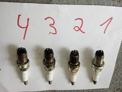

Opel Astra G cc 1.6 16 V Bj. 2003 Fehlermeldung ! Werkstattsymbol (Auto + Schraubenschlüssel) ! taucht immer wieder auf!
Kann man bei diesem Baujahr die Eingangs-Fehlermeldungen auslesen?
Hat so ein Auslesegerät eigentlich jede KfZ-Werkstätte oder ist es ein spezielles Opel-Auslesegerät?
Wie komme ich an die Fehlermelsungen, die dahinter stehen?
Nebenbei bemerkt habe ich ein Problem mit der Zylinderkopfdichtung.
Hab mal Kühlerseitig ein Mittel von Liqui Mol und Motorseitig ein Mittel von Liqui Mol eingefüllt. Mal sehen was passiert...

Danach kann es sowohl der Z16XE, als auch der Z16XEP sein.
Vielen Dank erst mal!
Eben. Vielleicht ist es noch etwas anderes. Weil das ziemlich gleichzeitig an allen 4 Zündkerzen auftritt!?
Es ist ein Z16XE Motor. Hab auch noch die Motornummer.

Ist noch das AGR aktiv oder wurde es deaktiviert?
Läuft der Motor noch normal oder ruckelt der schon bei bestimmten Betriebszuständen?
Wie hoch ist denn der Ölverbrauch? Damit die Kerzen so aussehen muss der bei 1l/1000km oder mehr liegen, damit die Kerzen so aussehen. Es kann aber auch durch zu fette Verbrennung sein -> P0170! Wenn er etwas qualmt, ist das dann weiß/blau oder schwarz?
Was ist nun mit der kaputten ZKD?
Okay, okay viele interessante Informationen...
Vielen Dank an die Experten
zu Gerd_7:
Ob die AGR (Abgasrückführung) aktiv oder deaktiviert ist, weiß ich nicht.
Ich habe meines Wissens nicht verändert.
In der Tat. Der Motor läuft nicht mehr normal und ruckelt bei bestimmten Betriebszuständen? Und er zieht bei bestimmten Betriebszuständen auch nicht mehr durch. Das bedeutet damit Leistungseinbußen.
Ölverbrauch so 1,5 l auf 1000 km.
Blauer, weißer Rauch.
Die ZKD ist es wohl nicht. Keine Ölbestandteile im Kühlwasser und keine Kühlwasserbestandteile im Öl.
(Milchige Emulsion).
Es leuchtet übrigens ständig das Abgassymbol. Das Werkstattsymbol kam ab und zu.

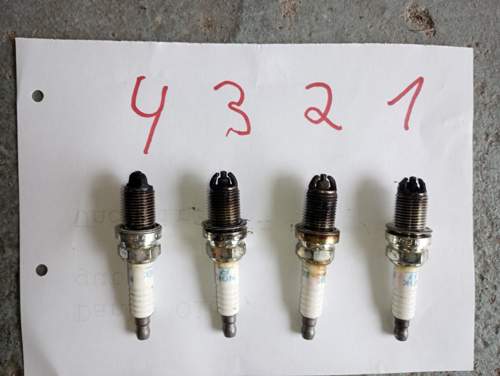

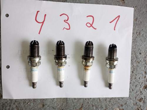

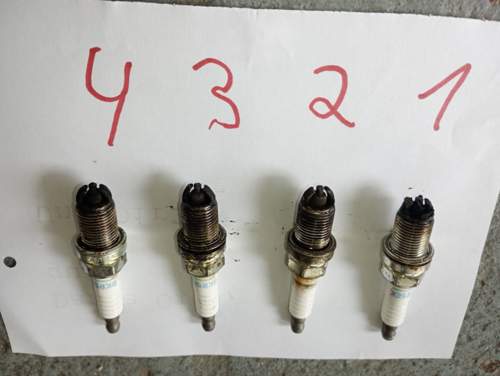

Hab die Bilder der Zündkerzen nochmal zugeschickt, dass sie von allen Teilnehmenden gesehen werden.
Es hat sich nichts geändert. Sind ja ausgebaut und werden entsorgt.
