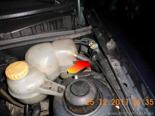

Ich habe mir im November einen Opel Astra f 1.6i gekauft. Der Typ hat mich ganz gewaltig über den Tisch gezogen, der Thermostat, der Kühlerschalter, und die Heizung sind defekt.
Ich habe den Thermostat, den Zahnriemen, die Wasserpumpe und die Domlager austauschen lassen. Das war aber alles kein Grund warum meine Heizung nicht funktioniert, es kommt lauwarme Luft aus dem Gebläse. Nun habe ich mich auf die Fehlersuche begeben mit einem Bekannten der so wie er sagt Ahnung von Autos hat. Wir merkten schnell das die Schläuche im Motorraum nicht heiß wurden obwohl der Wagen schon weit über 90 Grad hatte. Die beiden Schläche konnte man sehr gut an fassen, nun der Verdacht das ein Schlauch verstopft war. Ich erst den Schlach vom Austauschbehäter zum Kühler( den am Kühler) ab gemacht und da lief die Flüssigkeit raus. Den Schlauch wieder befestigt, nun habe ich den am Austauschbehälter ab gemacht und da lief gar nichts. Dann habe ich den am Kühler wieder ab gemacht und mit Druckluft durch gepustet. Es kam eine weiße Brühe oben raus, und dann lief auch da die Flüssigkeit. Also war der Schlauch am Austauschbehälter verstopft. Nun werden auch die beiden Schläuche im Motorraum heiß, also lag es an dem dachte ich. Nein die Heizung heizt noch nicht richtig, die Klappen scheinen zu funktionieren. Wenn ich das Gebläse nach oben und auf Stufe 4 stelle schafft die Luft kaum ein DinA 4 Blatt an zu heben. Zu wenig Luft, wenn ich von warmer auf kalte Luft stelle schaltet es auch nicht um, es bleibt lauwarme Luft. Nun sagte der Bekannte das der Gebläsekasten defekt ist, ich sollte mir auf dem Schrott einen anderen kaufen. Ich weiß nun nicht ob ich dem Bekannten so glauben kann, kennt sich jemand mit dem Problem aus? Bei mir in der Nähe ist eine Autoverwertung, da könnte ich mir den Gebläsekasten selber aus bauen( auch wenn ich eine Frau bin, und das ist das erste Auto an dem ich selber bastel) Kann es wirklich der Fehler sein oder woran könnte es liegen?
Ich bin Dankbar für jeden Tipp, der alte Gebläsekasten wurde vom Vorbesitzer auf gebrochen und mit Kitt geklebt.

nein ich habe den Kasten noch nicht geholt. Ich wollte nur wissen ob ich dem Bekannten glauben kann. Ich war eben bei der Tankstelle und habe die Sicherung getauscht für die Heizung, die war defekt und wurde nur überbrückt. Nun habe ich eine neue Sicherung drinne und mein Wagen wird viel wärmer. Es kommt auch kältere Luft raus wenn ich auf kalt stelle. Morgen fahre ich eine längere Strecke da werde ich sehen ob die Heizung nun wirklich auch funktioniert. Nur komisch wenn mein Bekannter so viel Ahnung von Autos hat warum kam er nie auf die Idee die Sicherung zu tauschen, oder wenigstens zu überprüfen?

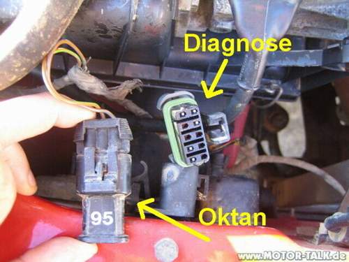

Nein kein Wasser im Fußraum Wärmetauscher ausgebaut und durchgespült habe ich auch schon gemacht. Nimm mir nun bitte nicht die Hoffnung das meine Heizung nun vielleicht doch geht, Sonst kam bei 90 Grad immer erst lauwarme Luft raus, heute schon da war der Zeiger noch im Blauen Bereich. Mal eine ganz andere Frage weißt du ob ich meinen Opel Astra-F-CC mit E10 tanken kann?
🙂 Dann fahr mal erst mal morgen und berichte wie es war ... und ja,, dein Auto verträgt E10 🙂
http://www.opel.de/.../E10_Information_V5.pdf
Jason
Ich weiß nicht ob ich Morgen eine längere Strecke fahre spätestens Montag kann ich es genau sagen. Wenn ich E10 tanke sollte ich dann den Tank den ich vorher immer mit Super getankt habe vorher leer fahren? Ich finde auf meiner Zulassung nämlich nichts über Oktanzahl oder so. Deswegen bin ich mir nicht sicher gewesen weil mein Auto ja auch schon so alt ist BJ 94. Nicht das ich es eher kaputt mache, dann tanke ich lieber weiter super.
