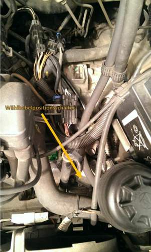

Ich hatte damals das selbe Problem und wollte anfangs, mangels Schraubererfahrung, es nicht wahrhaben, dass die Getriebeprobleme von dem Wählhebelpositionsschalter verursacht werden.
Ich hatte erst den Fehlercode auslesen lassen (41: Schaltfehler Hydraulik Fehler) und mich an verschiedene Werkstätten gewandt, die mir nicht helfen konnten oder gleich das gesamte Getriebe für rund 2000€ wechseln wollten.
Als ich beim Opelhändler wegen einem Getriebeölwechsel angefragt habe, hatten die mir auch erst geraten den Wählhebelpositionsschalter zu reinigen.
Der Ausbau ist mit dem richtigen Werkzeug schnell erledigt. Ich hatte damals nur einen Satz Maulschlüssel und einen Miniatur-Ratschenkasten zur Hand und wäre deswegen fast verzweifelt...aber es ging trotzdem.
Das weitere Vorgehen wurde hier im Thread schon gut beschrieben.
Die Reparatur hat mich so nur ein paar Euro für Reinigungsmittel, Schleifpad und Fett gekostet.
Das ganze ist jetzt 7 Monate und 12.000 km her und ich hatte keine Probleme mehr.
Ich habe noch ein Bild angehängt, welches den Einbauort bei einem C18NZ-Motor zeigt.
Einbauort-waehlhebelpositionsschalter
Also wenn ich es richtig gelesen habe, kann man diese Box von oben ausbauen und benötigt keine Grube/Bühne?
@haardbiker89 schrieb am 7. Januar 2019 um 16:20:53 Uhr:
richtig

Ich habe gelesen, dass ein user Probleme beim Zusammenbau hatte. Bzw das Auto dann nicht anging. Ich würde das Teil jetzt in Position P ausbauen, dann müsste doch der "Zeiger" ganz unten oder ganz oben sein, richtig?
Der Schalter hat Langlöcher zum einstellen.
Markierung machen (mit einer Messerspitze) und Fotografieren ist schon mal die erste Hilfe. Wenn ein Messgerät zur Verfügung steht in der Stellung zwei Kontakte mit Durchgang suchen. Und Prüfen, das dieses Signal in der nächsten Schaltstellung nach P weg ist. Dann kann man die Kontakte zum späteren Einstellen nutzen.
Das Messen auf Durchgang ist die bessere Variante. Dabei dreht man den Schalter in beide Richtungen, bis das Signal weg ist und stellt ihn auf die Mitte ein.
Wenn kein Messgerät zur Verfügung steht, geht das erstmal mit den Markierungen. Kann aber sein, das er in manchen Schaltstellungen wieder anfängt zu spinnen. Dann muss man ggf. in beide Richtungen verdrehen bis es weg ist. Das wird kaum mehr als 1 mm in beiden Richtungen sein.
Wenn er nicht anspringt, ist die Sperre aktiv weil der Schalter nicht richtig justiert ist. dann muss er verstellt werden.
Durch den Schalter ist es nur möglich zu Starten, wenn er auf P oder N steht. Ist er nicht richtig eingestellt Startet er nicht. Ist aber halb so wild und geschieht eigentlich eher beim Einbau ohne Messgerät.
