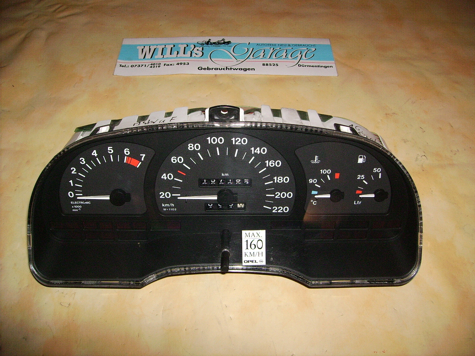

Ich glaube, dass wir verschiedene DZM meinen @Rennvan. Ich dachte an sowas: http://www.ebay.de/.../301002725215?...
Da muss ich ja das Kabel ordentlich verlegen, muss ich da dann ein Loch in die Verkleidung, bzw. ins Amaturenbrett bohren? Das Ding wird entweder an der A Säule oder am Amaturenbrett verschraubt.
Warum möchtest du dir denn solche "Smart"-Instrumente einbauen wenn der Astra doch einen DZM hat? http://i.ebayimg.com/.../$_57.JPG
Da ist der Austausch gegen eins ohne simpel und vor allem sauber.

Weil ich diese Teile einfach stylischer finde. Wie kopple ich denn die Lichter am besten an den Türkontakt? Verkleidung ab und dann an welches Kabel? Da ich keinen DZM verbaut habe, weiss ich natürlich nicht welche Drehzal bei 100km/h anliegen. Klingt und fühlt sich nicht nach viel an.
Warum rüstest Du nicht auf die Originale Armatur um? Sieht garantiert besser aus wie diese Eieruhr auf dem Brett 😁 Das ganze mit Plasmascheiben unterlegt sieht das richtig stylisch aus.
@Rennvan: Werde auch genau so machen, ist wohl auch die beste Lösung. Nur die Nummer habe ich immer noch gefunden, dabei will ich doch einfach nur ein paar % schneller vom Felck kommen. ^^
