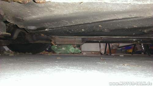

Hey habe auf den rat gehört und habe einen Opel Astra 1.6 f Carbrio gekauft . habe wegen rost verhandelt. und ihr sehr preiswert bekommen. wie ich finde sogar Sehr billig liegt warscheinlich an der jahreszeit.
Also aber habe ein Problem der Opel hat Rost an den Hinteren Radläufen und ich soll das schweißen lassen. unteranderem funktioniert das thermometer oder der fühler nicht. alles andere ist top und löuft gut. was kostet es mich den wagen schweisen zu lassen, oder was benötige ich um es selber zu reparieren. 🙂
Ich bin ein Freund vom selber machen.
danke im vorraus 🙂

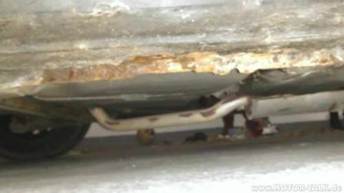

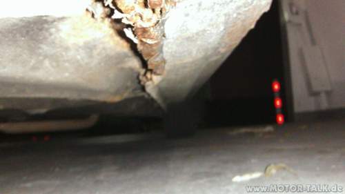

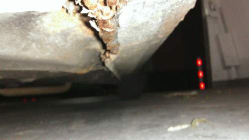

Der Schweller sieht nicht nur so aus...der ist Schrott, eigentlich schon pulverisiert, nur der Babbes ausenrum hebt das noch.
Schweller muss neu, die Stehbleche innen musste selbst anfertigen, da braucht es 2 in Worten zwei Millimeter Blech, sonst knickt der beim ersten Radwechsel wieder ein.
Wenn du nicht schweissen kannst, dann mach alles was an Rost vorhanden ist selber weg, aber wirklich alles, aussen wie innen.

Mit dem Schweller würde ich ohne tiefere Untersuchung kein Cab. fahren..
sehe ich ähnlich, die Innenbleche werden vermutlich nicht viel besser aussehen, - und das Risiko nach einem Schlagloch im Gegenverkehr zu landen, ist`s nicht wert, egal ob Rest-TÜV oder nicht.

Die Schweller sehen aber extrem schlecht aus, da ist auch ja nicht mehr viel substanz.

Dumme Frage " ausgebaut " heisst rausgeflext ? Innen u. Aussenbleche ( Einstiege ) ? - wenn ja, ganz schöne bastelei, passen die Radien nicht mehr, original Rep.Bleche zum " drübersetzen " haben entspr. andere Radien.
Bin zwar kein Cab. Experte, aber inneren Bleche/ Stützbleche sind in jedem Falle wohl tragende Teile. Früher zumindest musste man mit sowas zum TÜV, bzw. durfte vor der Abnahme z.B. keinen Unterbioderschutz draufpinseln.- Will nur sagen, erkundige Dich diesbezüglich genau, bevor die Arbeit sonst für die Katz`war.
Drüberschweißschweller sind eh mist.
Ansich sieht es auf dem Bild fast so aus als wäre der Unterboden direkt neben dem Schweller weg.
Bei meinem Kadett Cab., daß ich im Moment wieder aufbauen will, hab ich erstmal die Sitze, Mittelkonsole, Teppich, Schalldämmung und die Bitumenmatten rausgeholt. Sieht man schonmal wie der Boden bis zu den Schwellern so aussieht. Ausserdem brennt einem die Hütte recht schnell ab wenn man rumschweißt und der Teppich ist noch drin, Kabelbäume laufen auchnoch an der Stelle.
An dem Astra würd ich erstmal den Rost mit ner Stahlbürste für die Flex wegschleifen. Ich nehm an das die Löcher dann eh schon so groß sind das man sich ein Bild vom Innenschweller machen kann. Ist der Innenschweller i.o kann man drüber nachdenken ob der Aussenschweller noch zu Retten ist. Ansich kann man den zuschweißen allerdings nicht nur Punkten. Ob der TÜV das mag? Gut gemacht wird er es nicht sehen und es wird auch halten. Bei der ganze Aktion kann es nötig werden den Wagen ordentlich abzustützen bzw. ein Eisen in den Türausschnitt zu Schweißen, kommt drauf an wie schwach der Schweller schon ist bzw. wieviel man wegflext. Wenn die Türen nichtmehr aufgehen ist es zu spät😁
