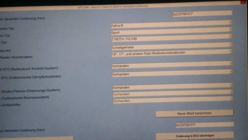

Kurze Rückmeldung zum Clone und TMPS programmieren - also es funktioniert damit nicht. (China,Vauxcom...V1.60) man kommt nichts ins ABS-STG rein. Erst bei Opel Tech2/MDI konnten sie mir das setzen...jetzt klappt auch die Reifendruckkontrollanzeige.Selbst das opcom Orginal kommt nicht zum programmieren ins AbsStg rein .

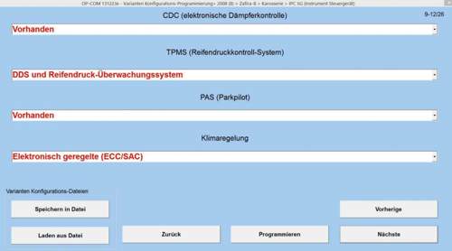

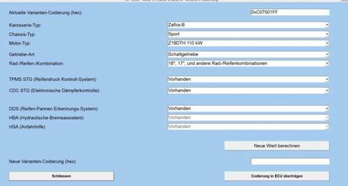

Na so stimmt das nicht, habe ja TPMS bei meinem Zafira B nachgerüstet und mit OP-COM programmiert.
Und das ging ja auch schon in der 131223e version (04.2014) wie man auf den Fotos sehen kann. Ich habe einem Basic E
Direckt programmieren war noch nicht möglich, ob es jetzt anders ist weiss ich nicht, war ja lange nicht mehr mit OP-COM dran. Man musste die richtige konfigutration auswählen und dann Hex-Wert neu berechnen (schaltfläche neuberechnen anklicken) und mit schaltfläche Codierung in ECU übertragen, programmieren.
Man siht ja auch auf dem ersten Foto oben den Hex Wert der VarinatenConfiguration und unten den neuberechneten Wert, auf dem screenshot sieht man bereits programmierten wert oben.
bei @sys64 ging es ja auch um Zafira B.
Bei Vectra C giebt es allerdings da nicht so viell zu programmieren hate ja das problem mit IDS+ nachrüsten gehabt. Ist aber eine andere geschichte.
