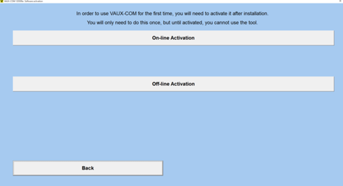

Habe jetzt frisch Windows 8.1 auf meinem Laptop installiert
Mein Problem ist jetzt, dass die 120309a nicht funktioniert! Er erkennt nach langer Zeit das Interface nicht und wenn ich auf Diagnostics gehe, kommt irgendeine Online Activation (OPCOM wird sofort abgesteckt).
Auf meinem Windows 10 Rechner das gleiche ??
Früher habe ich den Laptop meiner Mom geliehen mit Windows 8.0 damals und da hat die 120309a funktioniert, wenn auch sehr langsam.
Auf meinem Laptop läuft eigentlich OSx 10.11 El Captian (ist dein Dell Hackintosh ^^) wo ich mit Virtual Box eine virtuelle Windowsd XP Maschine laufen habe. Da funktioniert die 120309a ohne Probleme?? Aber die 131223d funktioniert z.B. nicht. Das Programm startet einfach nicht. Zudem habe ich das Phänomen, dass ich weder im Vectra noch im Astra H im DIS nicht in die Variantenkonfiguration rein komme?? Deshalb habe ich Windows auf einer anderen Festplatte installiert, damit die Software nativ läuft.
Ich habe sogar die 120309a neu installiert, in verschiedenen Kompatibilitätsmodis gestartet etc etc etc .. selber Effekt. Musste sogar ein mal mit OC Flash mein OPCOM neu flashen was zum Glück geklappt hat. Die 08.2010 funktioniert aber einwandfrei auf Windows 8.1 und Windows 10.
Hatte das Problem auch mal. PC neugestartet alles wieder i.o.
ich hab die PCs auch mehrmals neu gestartet :/
Egal ob mein stationärer PC mit Win10, oder mein Laptop mit Win8.1
die VauxCom Versionen funktionieren nicht.
so sieht das aus wenn das OPCOM angeschlossen ist. Ich frage mich was ich falsch mache?
Unbenannt
Meine vauxcom funzt😉
Was passiert denn, wenn du etwas auswählst und bestätigst?
Sieht so aus als wenn die original Soft installiert wäre.
Die Software nicht in der Firewall gesperrt?
ET telefonieren nach Hause😁
