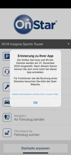

Dann gab es Anfang December die Meldung siehe Bild 1.
Ich hätte mich darüber gefreut, wenn Opel uns Angeboten hätten (gegen Entgelt) die eSIM umzuprogrammieren und die Notruffunktion durch ändern der Rufnummern. z.B. ADAC/AvD und die 112.
Aber leider kommt nichts von Opel. Ja, OnStar ist GM Technik. Aber wir haben dafür bezahlt und vorne am Auto ist ein Blitz.
(Das Multimedia Navi Pro ist meines Wissens auch GM, trotzdem gibt es hierfür Opel Connect. Das Navi ist in verschiedenen US Fahrzeugen verbaut. Aber das ist ein anderes Thema)

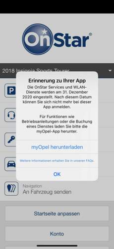

Und seit heute glaube ich wieder nicht daran, das etwas kommt. Die Meldung in der OnStar App wurde geändert. Siehe Bild 2.
