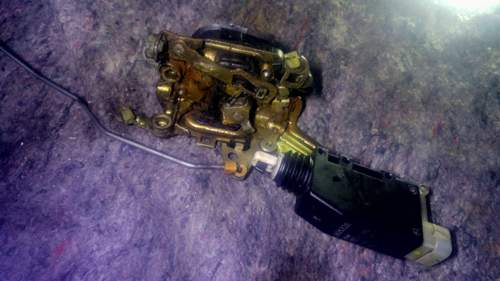

Jetzt geht wieder alles, nach anfänglichen Problem.
Vorab @spiegelchris du hattest Recht.
Hatte ja nen Schloss mit Stellmotor gestern beim Lederausstattung kaufen mitgekriegt (Saab Schloss kommt erst morgen).
Stellmotor auf mein Schloss gemacht und Zack, geht trotzdem nicht.
Dann hab ich das neue Schloss genommen und Zack, geht alles.
Also ist meine Schlossmechanik, warum auch immer, defekt.

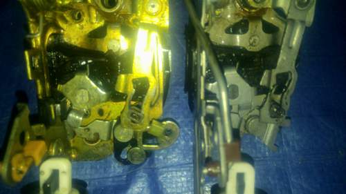

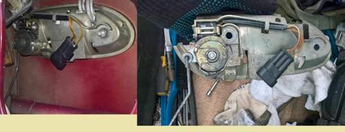

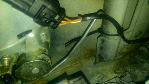

Aber:
Mein altes Schloss ist anders als das neue.
Bei meinem gibts ne Stange vom Schliesszylinder an Schlossmechanik.
Das neue hat diese Aufnahme nicht.
Wofür ist die Stange, baumelt jetzt frei rum?
Könnte dafür sein um mit Gewalt mit Schlüssel zu öffnen?
1. Bild sieht man die Stange
2. Bild die leicht unterschiedlichen Schlösser und zwar unten rechts anders
Ansonsten geht alles
Edit:
Morgen kommt das Schloss von Saab, vielleicht ist das wie mein altes und funktioniert, dann würde ich das einbauen.
Für irgendwas muss die Stange ja sein

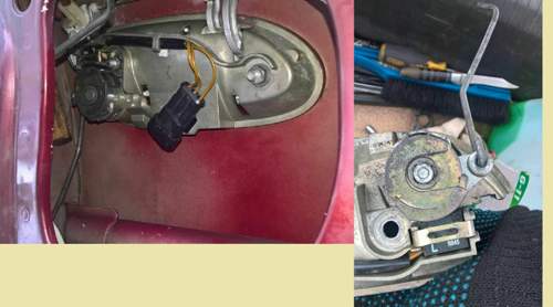

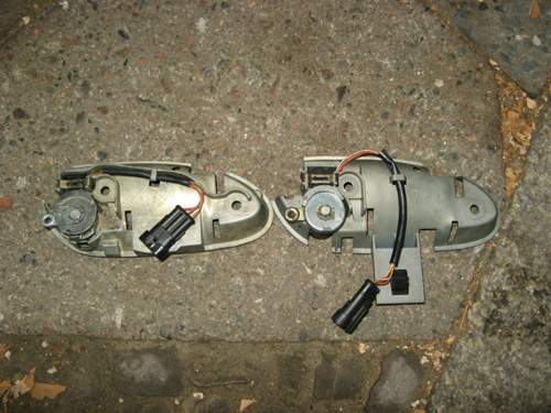

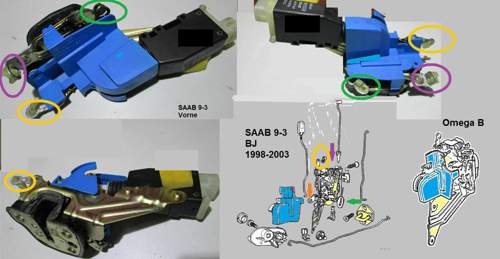

Hammer,ich habe noch 2 Bilderchen von früher !
die kann ich aber nicht mehr Optisch am lebenden Objekt Erweitern,
da meine Türmimik jetzt anders aussieht!
Tuerschloss
Tuerschloss
Themenstarteram 19. Dezember 2019 um 21:17
Jo, die Hebelstange meine ich, wie auf deinen Bildern.
Aber wofür die ist?
Ich denke der "gelbe" Kreis ,
Gestänge vom Türschloss unten zum Türgriff oben.
dient zum manuellen Öffnen/Schließen der ZV nur mit Schlüssel.
die anderen Türen werden dann dabei über den Mikroschalter
am Schließzylinder betätigt,Beitrag vorher .
bei SAAB ist das besser dargestellt,denke ich !
EDit-
Glaskugel
ist das Gestänge nicht eingehangen hängt es runter ,
dabei wird der Mikroschalter am Türschloß ein Signal ans ZV Steuergerät senden
z.B. Türen schließen
hängt das Gestänge runter fehlt die Mittelstellung des Türschloßes und
damit auch die Mittelstellung (ohne Signal) des Mikroschalters.
jetzt willst Du die Türen mit FFB öffnen oder schließen und nichts passiert.
das ZV STeuergerät bekommt 2 Eingangssignale und ist Strohdumm,
es weiß nicht was es machen soll !
Ergo macht es gar nichts!

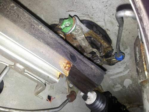

Tuerschloss-saab-omega-farbe
Themenstarteram 19. Dezember 2019 um 21:38
Nee, der grüne Kreis, das meine ich.
Gelb ist vom Griff innen.
Rot Türgriff aussen
Am neuen Schloss gibts die Aufnahme nicht.
Deshalb kann ich die Stange vom Schliesszylinder nicht einhängen.
Muss aber zugeben, das ich nur mit FB ausprobiert habe.
Mit Schlüssel hab ich nicht probiert obs geht.
Auf den Bildern vom Saab Schloss ist die Aufnahme aber dran, akso nochmal alles raus warscheinlich
Hammer, habe noch einmal Editiert vorher,Neu Lesen!
Themenstarteram 19. Dezember 2019 um 21:41
@rosi03677 schrieb am 19. Dez. 2019 um 22:30:10 Uhr:
Mit FFB geht alles.
Mit Schlüssel hab ich nicht ausprobiert.
Ja das ist die Koppelstange vom Schließzylinder zum Verriegelungsmechanik-Block.
Gehört, auf deinem Bild, in den gelben Sicherungsclip, links unten.
