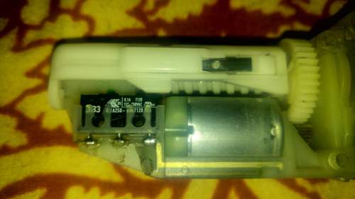

ZV schliesst manchmal wieder beim öffnen mit Fernbedienung und der Türpin der Fahrertür kommt nur ca.80% raus.
Muss dann immer den Pin nach oben ziehen, oder mit Schlüssel nachhelfen, um die Tür zu öffnen.
Mache doch nen Fred auf, da es bisschen dauert.

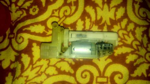

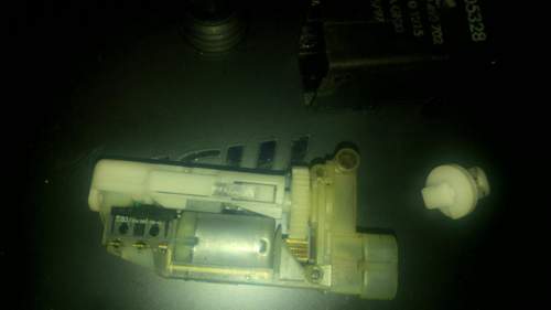

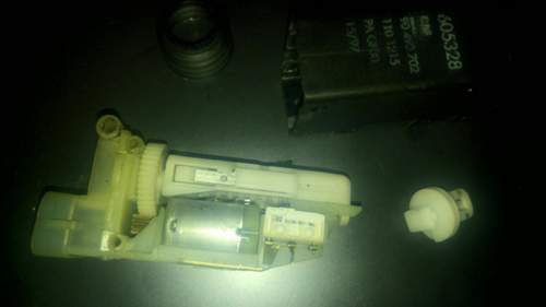

Hab ja gestern Fahrerschloss und Stellmotor ausgebaut und gereinigt.
Türgriff hab ich drinne gelassen.
Nur Türverkleidung ab, die 3 T40(glaub ich) am Schloss und man kann es rausnehmen.
Hatte nur erst Probleme die Gestänge abzukriegen.
Man muss nur die Plastiknippel um 90° umklappen, dann gehen die Gestänge raus.
Schlossmechanik erstmal gesäubert und zur Seite gelegt
74 Antworten

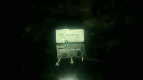

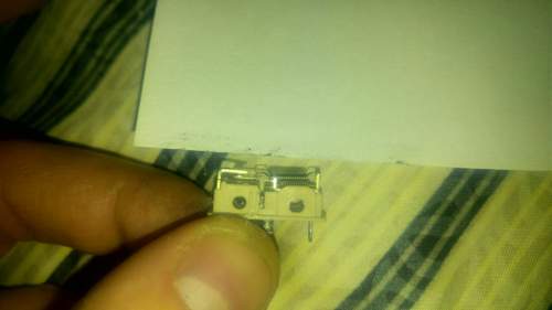

So, neue Mikroschalter sind heute endlich gekommen.
Hab sie eingelötet.
Da man ja die Stellmotormechanik hin und her verstellen kann, ist natürlich alles verschoben.
Gibts irgendwie ne Grundstellung, oder ist es egal und er stellt sich automatisch passend wieder ein?
@berlin-paul

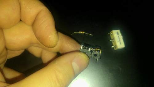

die neuen Mikroschalter haben 0,2 Ohm.
Die alten hatten 0,5 Ohm.
Edit:
Hätte fast vergessen, diesen 80 Ohm Widerstand wieder einzulöten :D

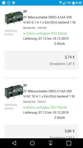

Übergangswiderstände an den Spitzen und in der Messleitung ... der Bereich könnte passen. Aber der neue microtster hat nur 0,1A Nennbelastung und der alte 1,5A ???

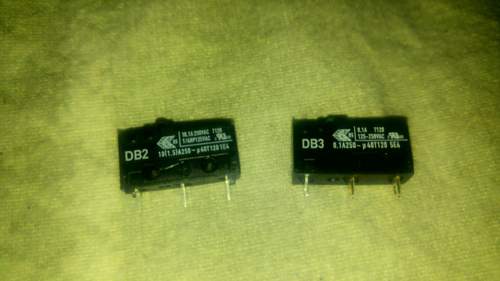

Gibt nur die Mikroschalter DB2 und DB3, sind alle gleich.
Aber der "alte DB3" hat auch 0,1 A und der DB2 10 A.
Der eine ist ja für den höheren Arbeitsstrom, der andere nur für den kleinen Signalstrom, wenn ich richtig informiert.
Die neuen sind genauso wie die alten, nur neu :D
Dann passt das schon. :)

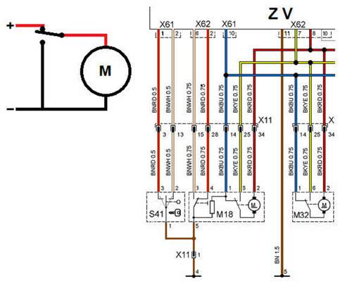

Es kann auch eine fehlende Masseverbindung sein, die diesen Effekt auslöst.
In der ZV sitzen Relais, die nicht nur die die ZV bedienen und auch die Drehrichtung umschalten (öffnen/schließen), sondern auch dafür sorgen, daß jeweils nach dem Abschalten beide Pole des Motors kurzgeschlossen sind.
Der Mikroschalter polt den Motor um und stellt so einen Masseschluß her der den Motor sofort bremst.
Dreh mal einen kleinen Elektromotor mit offenen Anschlüssen und schließe sie dann mal kurz und drehe ihn dann nochmal.
Oder schließe ihn an eine Spannungsquelle an, lasse ihn laufen und klemme nur die Spannung ab, dann wird er, relativ gesehen, sehr lange nachlaufen. Dann schließe ihn über einen Umschalter an, der zu einer Seite die Anschlüsse nach dem Anlaufen und wieder loslassen kurzschließt. Dann wird der Motor im Bruchteil einer Sekunde stehen und nicht auslaufen. Das Prinzip der Energierückgewinnung, bei einem Kurzschluß wirkt die Energie (Das ist in dem Moment die drehende Masse des Ankers) gegen die ursprüngliche Drehrichtung, bis beim Stillstand keine Energie mehr erzeugt wird.
