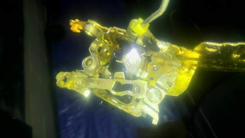

Grund:
ZV schliesst manchmal wieder beim öffnen mit Fernbedienung und der Türpin der Fahrertür kommt nur ca.80% raus.
Muss dann immer den Pin nach oben ziehen, oder mit Schlüssel nachhelfen, um die Tür zu öffnen.
Mache doch nen Fred auf, da es bisschen dauert.
Hab ja gestern Fahrerschloss und Stellmotor ausgebaut und gereinigt.
Türgriff hab ich drinne gelassen.
Nur Türverkleidung ab, die 3 T40(glaub ich) am Schloss und man kann es rausnehmen.
Hatte nur erst Probleme die Gestänge abzukriegen.
Man muss nur die Plastiknippel um 90° umklappen, dann gehen die Gestänge raus.
Schlossmechanik erstmal gesäubert und zur Seite gelegt

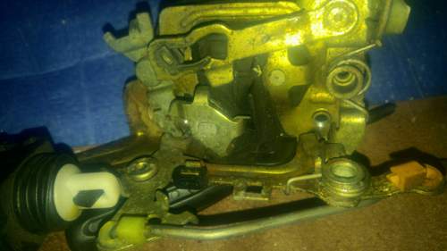

Wenn das Schloss, sowie der Bedienarm, an der Rückseite des Schlosses, in Mittelstellung stehen, geht ja auch alles normal.
Und wie kann es jetzt passieren das er nicht mehr in Mittelstellung wäre?
Na, wenn du das Schloß betätigst und der Haken sich irgendwo verklemmt und so der Mitnehmer nicht mehr in die Mittelstellung gehen kann. Ist aber eher unwahrscheinlich,...
Aber wieso fragst du und hängst das alles nicht mal korrekt ein?
Weil es bei dem Schloss ja nicht geht.
Werde die Tage dann nochmal Türverkleidung abbauen und das andere Saab Schloss einbauen.
Ist sicherer
Du hast jetzt also eine RHD-Ausführung drin?
Nicht sehr glücklich, dieser Misch-Masch. Alles passt zusammen, nach dem Lego-Prinzip. Aber immer nur fast.

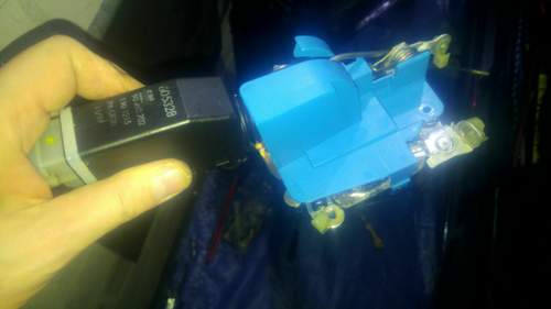

Baue jetzt gleich das Saab Schloss ein, damit alles passt und funktioniert
Es ist vollbracht.
Saab Schloss mit meinem Stellmotor (wo die Mikroschalter neu sind) ist drin und geht alles.
Jetzt ist auch die Stange vom Schliesszylinder drin.

Man merkt/hört auch den Unterschied zu meinem kaputten Schloss.
Meins ist ohne Widerstand laberich und das neue macht richtig Klack Klack beim öffnen/schliessen.
Irgendwas ist kaputt am alten

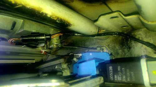

Heute war die Beifahrerseite dran.
Die Mechanik hatte es auch dringend nötig.
Verdreckt und leicht korrodiert.
Alles gesäubert und entfettet und dann mit Silikonöl neu geschmiert.

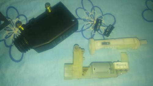

Am Ende noch die Mikroschalter im Stellmotor getauscht und morgen wieder einbauen.
Jetzt fehlen nur noch die hinteren Türen und vielleicht noch Heckklappe und Tankdeckel Stellmotoren.
Edit:
Obwohl die Mikroschalter auch diesmal keinerlei Verschleiss aufweisen.
Diesmal ist der Widerstand sogar genau gleich wie die Neuen.
Trotzdem natürlich besser neu
