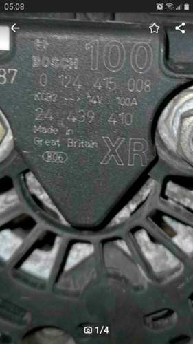

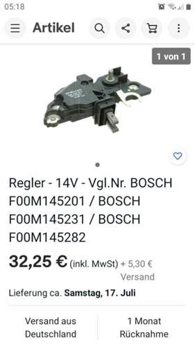

Guten Morgen, das Bild is von einer Lima aus der Kleinanzeigen Bucht vom Omega B 2,2 l 16V 100A
Bosch Regler F00M 145 231
Da hat einer gerade eine gebrauchte Lima zu verkaufen.
Aber die hast du ja selber, geht ja um die Regler Nummer.

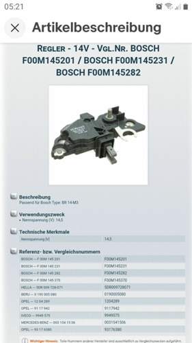

Regler wäre dann das 2te Bild.
Dazugehörige Artikelbeschreibung 3tes Bild.
Kontrolliere aber noch die GM Nummern in der Beschreibung.
Oder guck doch am besten mal auf deinem Regler an deiner alten Lima was da drauf steht. (Links oben). Die besorgst du nochmal, fertig.
Lg KH
