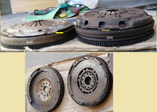

Hallo.
So das EMS von Valeo ist drinne.
Hat ohne Probleme gepasst.
So einfach wie damals beim 2.2er war's dann aber nicht, da beide Kats zumindest vom Krümmer ab mussten, damit man die zur Seite legen konnte.
Ich habe hier drei vier Bilder.
- Vergleich ZMS vs. EMS inkl. Kupplung
- EMS eingebaut
- EMS mit Kupplung und beiliegendem Zentriedorn
Kuppeln geht jetzt richtig leicht, leichter als vorher.
Das Anfahrruckeln ist weg. Schalten ist gefühlt etwas direkter, aber auch härter.
Der Motor dreht gefühlt schneller hoch. Mehr konnte ich noch nicht testen.

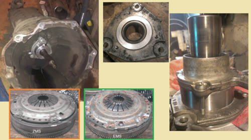

ein Bekannter in Finnland hat auch vor langer Zeit
beim Omega auf EMS Umgerüstet!
Er wollte mir noch Bilder schicken,da Er den Nehmerzylinder anpassen mußte.

das hat Er mir geschickt,beim B Omega V6 !
nur Er weiß nicht mehr,welches EMS+Kupplung Er verbaut hatte!
Er denkt aber , es waren andere Opel-Lego Gebrauchtteile gewesen.
mfg
Sehe ich das richtig, dass er die Grundplatte vom alten Nehmerzylinder genommen hat und hier ein Stück Vollmaterial als Abstandshalter aufgebracht hat? Der eigentliche Nehmerzylinder ist dann "einfach" mit längeren Schrauben auf die alte Grundplatte angeschraubt worden?
edit:
Hat sich erledigt. Es handelt sich hierbei ja um den zweigeteilten Nehmerzylinder mit Grundplatte und darauf verschraubtem Nehmerzylinder. Kann ich diesen eigentlich auch in meinem Vectra verwenden oder passt der nicht in das F35? Das würde den Einbau etwas erleichtern, wenn hier einfach auseinandergeschraubt werden muss.
Die Frage wäre ja jetzt noch, wie dick ist das Paket beim X25XE. Das Set von Valeo müsste ja beim X25XE ohne Anpassungen das ZMS ersetzen. So wäre jedenfalls meine Vorstellung. Wenn das ZMS mit allem drum und dran beim X25XE also so dick ist wie beim Z32SE, müsste nichts angepasst werden.

Moin hlmd
da stimmt auch die Bauhöhe vom EMS zum ZMS!
Ausgezeichnet ,Danke!
mfg

Als ich beides nebeneinader zu liegen hatte, kam es mir vor, dass das Valeo-Kit irgendwie kleiner war.
Das EMS mit dem ZMS verglichen: Durchmesser identisch. Der Topf baut nicht so breit, da die Kupplungsscheibe ja etwas tiefer liegt. Die Scheibe hat auch den gleichen Durchmesser.
Die 8 Schrauben zum Motor ließen sich deutlich besser anschrauben, als die Originalen.
Ich hatte 'ne halbe Stunde gekämpft, die alten ab zu bekommen. Flacher Kopf und etwas Überstand vom äußeren Ring der ZMS. Musste eine Nuss "opfern", indem ich die vorne "angespitzt" habe, damit die bündig über dem Schraubenkopf liegt.
VG

Habe mal das ZMS gewogen.
Inkl. Kupplung uns Schrauben komme ich hier auf 18,9kg. Das Kit von Valeo (ohne Ausrücker) liegt bei 17,9kg (inkl. Kupplung und Schrauben) lt. Valeo HP.
Es sind somit also nur 1kg Unterschied.
Es gibt ja auch erleichterte EMS mit ca. 8kg, die man mit der Seirenkupplung fahren kann. Hier störte mich aber, dass die Serienkupplung keine Torsionsfedern hat und somit das Stück Restkomfort weg wäre...
