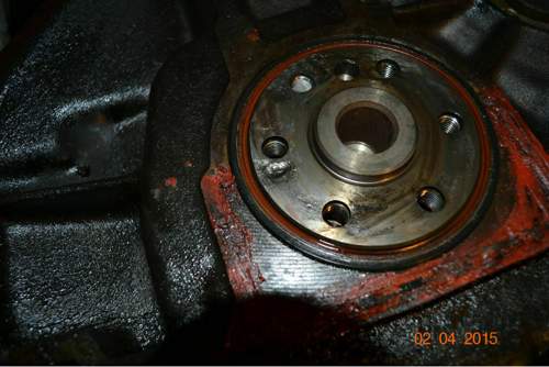

ist denn das Führungslager der Antriebswelle auch in der Kurbelwelle/Schwungrad verbaut?
https://www.ebay.de/.../1709907881?...
beim Umbau von AT auf Hamdgerissen muß man ja die Plasteführung ausbauen und
gegen ein Nadellager ersetzen.
wenn man bei Kupplung und ZMS das Problem hat und
jetzt bei Umbau auf EMS könnte das eine Variante sein .
hat nichts mit deiner Arbeit zu tun,
aber so ein Nadellager kann auch ganz schnell rausfallen,
in einem unbeobachteten Augenblick!
da die Kraft im Getriebe bei einlegen vom 1.und R Gang umgelenkt wird,
könnte evtl die Antriebs/Eingangswelle vom Getriebe beim treten/lösen der Kupplung
Eiern und ein Rockeln/Stottern erzeugen!
die Kraft geht von der Einganswelle in das Getriebe,
dann runter zur Vorgelegewelle und direkt wieder hoch zur HW und
dann zum Antriebsflansch der auf der HW sitzt ,d.h.
es passiert eine 2 malige Kraftumlenkung des Motordehmomentes im Getriebe,
ehe hinten am Flansch etwas rauskommt!
mfg

Gibt es das Führungslager nur bei bestimmten Modellen? Ich finde das zwar im Teilekatalog vom Omega (Y32SE), aber beispielsweise nicht vom Vectra/Signum (Z32SE). Hier ist die Kurbelwelle immer ohne das Lager abgebildet.
Ich habe ja einen Motor von einer Automatik in meinen Schalter reingesetzt. Das Lager habe ich nicht gesehen. Es war auch kein Plastikteil verbaut. Ich werde nachher Mal bei meinem alten Motor nachschauen, ob hier so ein Lager verbaut ist.
xudabit,beim Signum mit F35 ist kein Führungslager am Motor verbaut,
da die Antriebswelle sehr lang ist und
im Getriebegehäuse 2 mal Gelagert ist.
beim Omega ist die Antriebswelle sehr kurz und
einmal im Getriebegehäuse gelagert und
einmal in der Kurbelwelle!
https://www.ebay.de/.../272684827214?...
Hlmd,das Führungslager kann auch beim Getriebeeinbau weiter reinrutschen,
vor allem wenn kein Fett im Lagersitz innen und
auf der Antriebswelle sitzt!
ist mir beim Truck auch schon passiert,
da dort die Führungslager sehr locker von
der Passung her sitzen!
Vibrationen beim Kupplung treten waren dann die Folge.
Seit dem Körne ich in der KW den Lagersitzt auf und
nehme 2 kurze Führungsbolzen für die Kupplungsglocke als erste Zentrierung!
Mfg
@rosi03677 schrieb am 14. Oktober 2019 um 17:05:31 Uhr:
Danke für die Info. Dann kann ich ja beruhigt sein. Ich dachte schon, ich muss nochmal alles auseinandernehmen...
