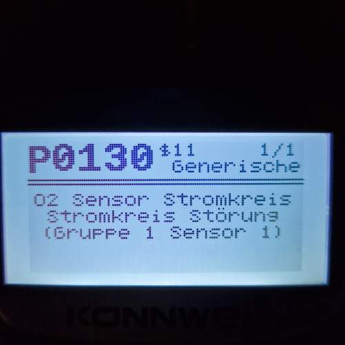

Egal ob auf Benzin oder Gas Betrieb....es kommen immer nur noch die beiden Fehlercodes
P0130 und P0150
Der China Kracher hat als Info....
P0130= Gruppe 1 Sensor 1
P0150= Gruppe 2 Sensor 1
Also ... so zumindest verstehe ich darunter, es handelt sich hier um die beiden
Lambdas die nach dem Vorkat kommen.
Somit wären die Lamdas die danach ,also die Dignose- Sonden vor dem Hauptkat
in Ordnung......

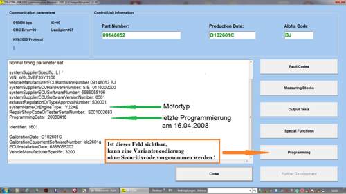

Moin Hammer
Ich rede jetzt nur vom E-Gas !
Du kannst aber gerne mal
beim Seilgas Omega in die Programmierung schauen,
Ob man da etwas ändern kann!

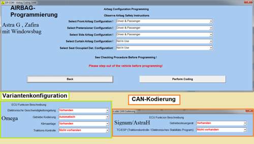

Bei der Variantenconfiguration im Omega
gibt es offensichtlich "nur" 4 Menüpunkte was man Ändern kann,
- Getriebe Automatisch oder Handgerissen
- Klima vorhanden oder nicht vorhanden
- Tempomat vorhanden oder nicht vorhanden
- Traktionskontrolle vorhanden oder nicht vorhanden
Über die Codierung der Traktionskontrolle kann man im
weitesten Sinne auch Änderungen am ABS vornehmen, im ABS System.
Man kann das ABS mit oder ohne Traktionskontrolle im
jeweiligen Fahrzeug, auch R4 ausrüsten.
Nur das EBS nachrüsten auch am R4 ,
ist mit Fragezeichen versehen,
Sollte aber auch irgendwie möglich sein.
( alles vorherige wenn die richtigen Komponenten nachgerüstet worden sind)
Das ist herzlich wenig,
gegenüber dem Signum , geschätzt 4 zu 96 Änderungen.
Die Software für alle Steuergeräte im Omega und
Im Signum enthält nur die jeweilige "Grundsoftware" dafür dass das Fahrzeug in dieser "bestellten" Konfiguration des Kunden beim Fahrzeugkauf fährt.
Erweiterungen der Grundsoftware sind aber auf den jeweiligen Steuergeräten schon enthalten,
Sie müssen nur freigeschaltet werden!
das ist GM Philosophie!
Dazu muß man aber auch mit dem Baujahr etwas spielen,
Bis das Feld "Programmierung" in der Maske sichtbar wird und nicht nur angefragt ist!
Auch bei anderen Opel Fahrzeuge außer dem Omega,
sind manchmal sehr geeignet!
Beispiel-
den Tempomat beim Y26/Y32se freischalten geht "nicht" beim Omega ,
aber bei einem "anderen" Opel Fahrzeug und dieses Fahrzeug hat einen R4, Reihenvierzylinder Motor!
Beim Y/Z22XE im Omega kann man es unter diesem Fahrzeug und Motor freischalten,
Wenn das Feld Programmierung da ist!

Bilder kommen gleich der Vorgehensweise.

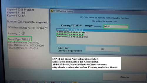

Rosi,
ich habe das Ganze ja 2x gemacht.
Der Motor startet auch ohne AT-STG. Selbst wenn da noch AT im Motor-STG steht.
Es muss aber zwingend auf MT codiert werden, da sofort ein ABS Fehler und die MIL kommt.
Der DZM als auch Tacho bleiben tot.
Beim AT bekommt das Motor-STG seine Signal zur Wegstrecke über's AT-STG. Das Signal kommt ja vom ABS. Beim MT direkt zum Motor-STG, beim AT zuerst zum AT-STG und dann zurück zum Motor-STG.
Da der TE ja einen Schalter hat, ist das aber irrelevant, da das Motor-STG seine Signale vom ABS bekommt. Ich musste hingegen die drei Leitungen "umstricken".

HLMD,
meiner startete defintiv nicht und da war ich erstmal Erschrocken,
weil ich es so nicht erwartet hatte.
das Thema OPelCOM und was man damit evtl machen könnte,
wird schon seit dem Ich hier bin ,
immer Zerpflückt und das kann nicht so gehen,
nur der FOH oder ein Tech-2 löst das Problem,
da dort eine andee Software aufgespielt werden muß,Lachhaft.
das Thema Tempomat freischalten ist nur ein Beispiel davon!
auch das Thema TIS und ein anderes besseres Interface zum
umprogrammieren war schon fast fertsch und
Paulchen (der leider Verstorben ist) hatte damit
ein vorher Programmiertes und nicht entheiratetes MSTG vom Z22XE
auf seinen Y22XE Softwaremäßig umprogrammiert,
nur mit seiner aktuellen VIN über den Zugang zu GM und
eine sogenannte Zwischenlagerung.
der Input fehlt mir Natürlich da Paulchen da der treibende Keil war und
Softwaremäßig ein absolutes As war.
Natürlich wird es Unterschiede bei der Software des OpelCOM geben,
die auch in "einer" Ausführung des OPelCOM ,z.B. 08/2010
unterschiedlich sein werden.
auch spätere Versionen sind dann auch wieder anders,
vom Funktionsumfang her,
die Entwicklung bleibt nicht stehen.
Man sollte versuchen sich mehr damit Beschäftigen ,nicht nur Fehlercodes löschen!
Der Funktionsumfang von Änderungen ist heute noch nicht Bekannt.
mfG

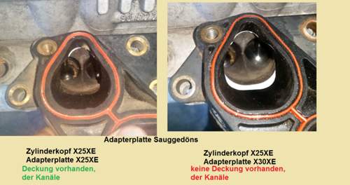

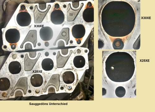

So wie ich es beurteilen kann ist der Motor komplett X30XE.
Das einzige was vom Y26SE übernommen wurde augenscheinlich,ist die Elektronik,Die Ansaugbrücke,also der Aluminium Deckel, und die Edelstahl Krümmer sind da auch drann.

die Lambdasonden regeln gar nix, die messen nur.
Die 0,4l Unterschied machen dem STG nix, sollte es auf jeden Fall trotzdem hinbekommen.

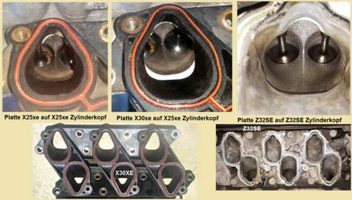

Mit dem Ansauggedöns meinte ich alles, nicht nur den Deckel.
Alle drei Teile müssen vom 3.2er stammen, wobei die Platte und die Spinne auch vom 3.0er sein können.
Die Einspritzventile müssen vom Y26SE/Y32SE stammen.
Die FC P0130 und P0150 sind eigentlich ein Zeichen von defekten LS.
Wenn das Gemisch nicht stimmt, kommen eigentlich P0170 und P0173.
Da ich schon lange auf Gas unterwegs bin, habe ich oft die besagten Fehler, aber nie die P0130/P0150. Immer nur die P017x in Verbindung mit den P030x Fehlern.

Das Ganze Ansauggedöns ist bis auf den Ansaugdeckel X30XE...

das Sauggedöns sollte auch zum X30XE/Y32SE passen.
auch die Drosselklappe wird da eine Rolle spielen,
die Stauscheibe vom Y26SE wird einen anderen DIA hat,
wie ein X30XE oder Y32SE.
den Wert habe ich früher mal gewußt,könnte 62 zu 73 mm sein,evtl!
beim auggedöns sollte der Zwischenflansch am ZK auch zur
Ansaugöffnung des Einlaßkanal im ZK passen.
das spielt bei der Gemischbildung eine Rolle,
Stichpunkt-
Vorlagerung der Motoronic bei der Einspritzung
(halbe KS-Menge vor das geschlossene Einlaßventil,
die andere halbe Menge wenn das gleiche Einlaßventil geöffnet ist)
und
Verwirbelung im Einlaßsystem!
auch die unterschiedliche Verdichtung wird eine Rolle spielen,
der Motoren.
mfG
Sauggeöns Platte
Platte
Platte2
Hier ein bildchen vom Fehlermelder...
20230922
Moin
Wenn das Auslesegerät das richtige Anzeigt bedeutet es P0130-11 Stromkreis-Masseschluss.
Es könnte auch theoretisch möglich sein,
Das die Lamdasonden an den Steckern vertauscht sind.
Das wäre nicht der erste beim E-Gas V6,
Weil alle 4 Stecker nebeneinander liegen!
MfG
Andere Fehlerbytes dazu-
12 Stromkreis-Batterieschluss
13 Stromkreis-Unterbrechung
14 Stromkreis-Masseschluss oder -Unterbrechung
15 Stromkreis-Batterieschluss oder -Unterbrechung
16 Spannung im Stromkreis unter Schwellenwert
17 Spannung im Stromkreis über Schwellenwert
18 Strom im Stromkreis unter Schwellenwert
19 Strom im Stromkreis über Schwellenwert
1A Widerstand im Stromkreis unter Schwellenwert
1B Widerstand im Stromkreis über Schwellenwert
1C Spannung Stromkreis nicht im Sollbereich
1D Strom Stromkreis außerhalb des Sollbereichs
1E Widerstand Stromkreis außerhalb des Sollbereichs
1F Stromkreis Wackelkontakt
Mahlzeit.
Habe heute endlich mal die Lambdas versetzt.
Jetzt habe ich andere Fehlercodes....
P0152 P0155
Jetzt hätte ich nur gerne gewusst....
Gruppe 2 Sensor 1......ist die linke Bank damit gemeint?
Da scheint die Heizung der Regelsonde vor KAT einen Defekt zu haben, z.B. Wackelkontakt o.ä. oder durch. In Fahrtrichtung links sollte die zweite Bank sein.
Okay
Danke.
Wäre theoretisch auch möglich das das Motor Steuergerät defekt wäre?
Glaube ich nicht. Die Sondenheizung brennt irgendwann mal durch und der Sensor an sich altert und wird träge. Das hebt den Verbrauch etwas an. Kann schon sein, dass beim Umbau das Kabel oder der Anschluss in die Sonde hinein was abbekommen hat.
Bosch gibt eine Tauschempfehlung nach 160 tkm.
Okay.
Dann werde ich ne neue ordern und mal gucken was passiert.
Berichte dann wieder
