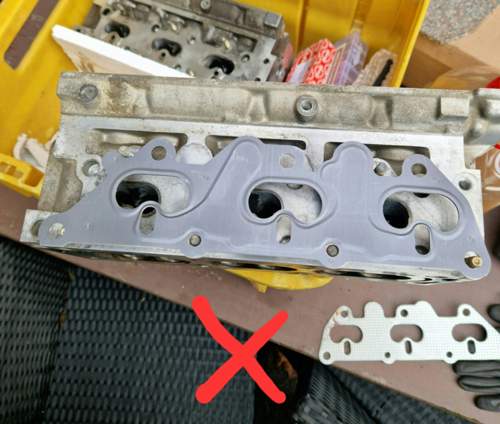

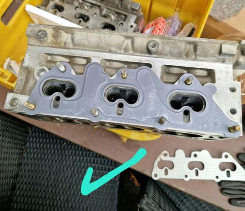

Krümmerdichtungen am Kopf richtig aufgesetzt?
Man kann die falsch rum einsetzten, dass passt dann mit den Bolzen augenscheinlich, allerdings bleibt der hintere Zylinder frei. Sieht man nicht unbedingt. Ist mir schon mal passiert.
Die sind richtig drauf.
Habe beim montieren die Köpfe zwischen Holz im Schraubstock gehabt und auch dort verschraubt.
Ich vermute mal das der nicht richtig zwischen krümmer und vorkat dichtet...also nicht plan aufliegt

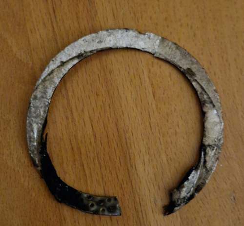

Wie schon vermutet.....zwischen Vorkat und Krümmer
Da ist wohl beim aufsetzen einiges schief gelaufen....

Wenn man sie um einen Bolzen versetzt, dann geht es.
Okay....an die Variante hab ich nicht gedacht....
