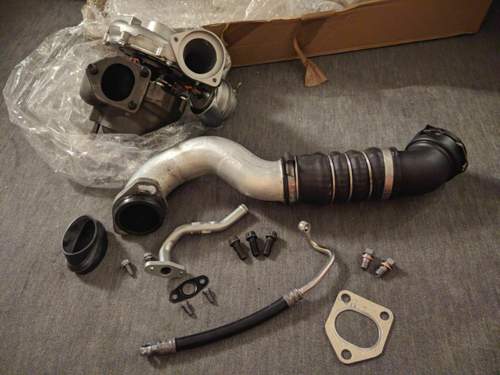

Ach eine Sache fällt mir noch ein mein Turbolader ölt und habe mal zufällig eine rumpfgruppe von einem Turbo des e61 m57d30 ersteigert die quasi neu war nun meine frage da ich bisher nichts gefunden habe würde die Rumpfgruppe mit einer leicht verbesserten Turbinenrad an der Ansaugseite von den Abmessungen eins zu eins in aktuellen Turbokorpus des m57d25 passen ?

Beim Lader, was steht denn auf dem Typenschild drauf, aus welchem Modell genau ist er? VTG-Dose? Oder elektrischer Versteller? Letzteres geht nämlich nicht.
Ich hab auch einen modifizierten GT2260V aus dem E60 BMW (218 PS) wo demnächst rein kommt, hab die Software soweit schon angepasst. Meinen GT2556V (original vom E39 530d mit 193 PS) hats nämlich zerlegt. Umbauen ins alte Gehäuse klappt nicht, daher muss man halt das Umfeld bissle anpassen.

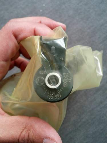

Beim 2.5 DTI Handschalter würde ich eher die Injektoren vom 193 PS 3 Liter rein (Spritzwinkel von 145 Grad ist identisch), 1800 Bar Raildruck- und 3 Bar Ladedrucksensor und dann kommt man mit dem auch auf 240 PS, bei Drehzahlen um 4200 aufwärts.

bezüglich der 193 ps düsen sind die so anders ? sind das nicht die piezo düsen passen die überhaupt mit dem Ventildeckel bzw der Raildruckleitungen ?
Die Düsen des E39 passen. Die Piezodüsen kamen erst später.
