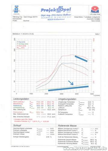

Super Sache! 😁 Das Prüfstandsdiagramm würde ich gern sehen. Spendermotor der 184 PS oder 193 PS?
Geile Aktion! Was sagt der TÜV?
vielen dank für die positiven rückmeldungen.
ich wusste nicht das man auf dem motor-talk server eine größere anzahl großvolumiger bilder hochladen kann. wenn ich die zeit finde werde ich den artikel überarbeiten und die bilder hier direkt hochladen.
bumsfidele weiber, oha das wollte ich nicht.
der motor stammt aus der bucht. sehr günstig, da dieser eine hohe laufleistung und einige defekte hatte. vor dem einbau habe ich jedoch alle bauteile überholt (kolbenringe,lagerschalen,kompletten kopf, injektoren, anbauteile usw...)
es war ein motor aus dem facelift, also nach 2001 mit 194 ps und 390nm.
leistungsdiagramm liegt vor, werde es auch noch hoch laden...

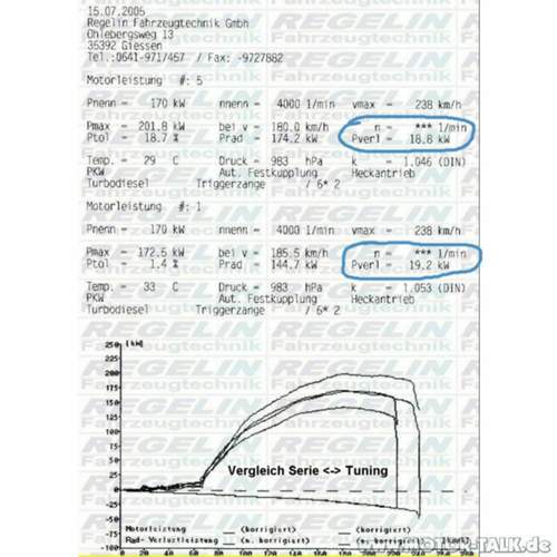

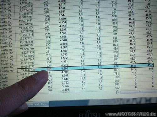

Na da bin ich aber mal gespannt! 😁 Ich glaube du unterschätzt die Vmax die dann vorherrschen wird. Der 3,2 V6 Caravan (218 PS) hat mit der kurzen 4-Gang-Automatik 232 km/h laut Schein. Der 3,0 Liter V6 (211 PS) hat mit manuellem 5-Gang 235 km/h im Schein stehen. Und die 5-Gang Automatik bei dir ist deutlich besser und weniger leistungszehrend wie die alte 4-Gang Automatik.
Irgendwo hatte ich auch gelesen in einem BMW-Forum dass manche E39-Fahrer versuchen auf die Opel-Getriebe-Software umzustellen da dort wohl viel früher auf "starr" geschalten wird und weniger lange im Wandler rumgenudelt wird. Wenn du also Getriebe tauschst würde ich schauen dass ich die Opel-Getriebe-Software behalte.
Ich hatte mir vor kurzem mal die Software vom E39 525d und 2.5 DTI angeschaut, ab 3900 Umdrehungen wird in der Opel-Software recht stark runtergeregelt. Auch untenrum wird gedrosselt und leicht über den ganzen restlichen Drehzahlbereich auch. Durfte ja nur 300 statt 350 Nm haben und als Bedingung (damit sie den Motor bekommen) musste er in der Vmax deutlich reduziert sein.
Es durfte nicht passieren dass ein deutlich günstigerer 2.5 DTI einem 525d, der mit nur 13 PS mehr ganze 15(!) km/h mehr Vmax hat, 215 km/h (Touring) zu 200 km/h (Caravan), im Nacken hängt auf der Autobahn. Bedenkt man dass der Omega sogar im gesamten einen leicht besseren Luftwiderstandsbeiwert hat würde er auch mit 150 PS, wenn er obenraus nicht so eingedrosselt wäre, fast die Vmax vom 525d erreichen!
Hab meinem softwareoptimiertem 2.2 DTI vor einem halben Jahr das 2.5 DTI Hinterachs-Diff gegönnt und habe damit in der Ebene ~215 km/h (190 km/h laut Schein), bei Gefälle komme ich sogar auf GPS-verifizierte 230 km/h (231 km/h laut OP-COM) bei dann 4600 Umdrehungen. Mit dem manuellen 5-Gang R30-Getriebe. Der 5. Gang vom 5L40E ist meines Erachtens sogar noch einen Ticken länger.
Hier noch zwei ältere von mir:
3,455er HA-Diff (Serie 2.2 DTI): http://www.youtube.com/watch?v=MiPg2-BIp10
3,273er HA-Diff (Serie 2.5 DTI): http://www.youtube.com/watch?v=cB63-Shdl7c
Das zweite ist etwas sinnfrei da es erst Berg rauf bis ~190 km/h geht und dann bis 210 km/h wieder Berg runter. Einzig die End-Vmax war in der Ebene. Berg runter ist die Nadel dann auf der 230er Markierung. Man sieht, auch mit längerem Diff, bei 4500 U/Min ist eben der Ofen aus da ich nicht mehr Kraftstoff "in time" reinbekomme.. Düsenwechsel auf größere wäre das einzige was helfen würde, ein noch längeres Diff gibt's im Omega ja leider nicht..
Lange Rede, kurzer Sinn, ich denke du wirst sehr überrascht sein wie er obenraus ziehen wird da du quasi von einem gedrosseltem 2,5 Liter Motor auf einen 3,0 Liter Motor wechselst welcher nicht nur ungedrosselt ist obenraus sondern ja sogar noch zusätzlich per Software "aufgemacht" wird.
Und dank Common-Rail und großem Lader + großem LLK (genug Sauerstoff) kann man da auch über 4500 U/Min noch durch etwas mehr Raildruck + Vorverlegung Einspritzbeginn gut Kraftstoff reinbringen (und Mehrleistung rausholen) wo ich mit VP44-Pumpe und Seriendüsen einfach an der physikalischen Grenze hänge, noch früher und die Hauptverbrennung startet BEI OT.. und nicht ein paar Grad danach.. 😁
