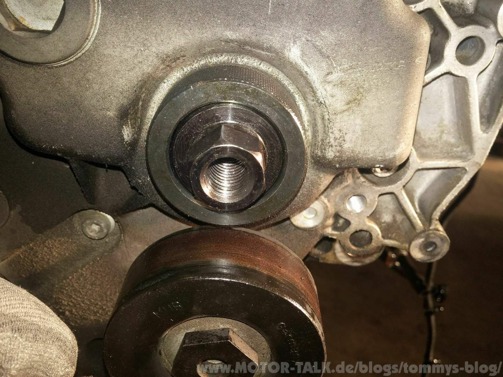

Nachdem die Aggregate ab waren, kam die Hochdruckpumpe dran. Hatte mir extra für den Ein- und Ausbau der Pumpe und zum Steuerzeiten einstellen einen hübschen Koffer gekauft.
Damit war der Pumpenausbau kinderleicht und auch das Einstellen der Steuerzeiten am neuen Motor bereitete keinerlei Probleme. Die Werkzeuge sind definitiv empfehlenswert!

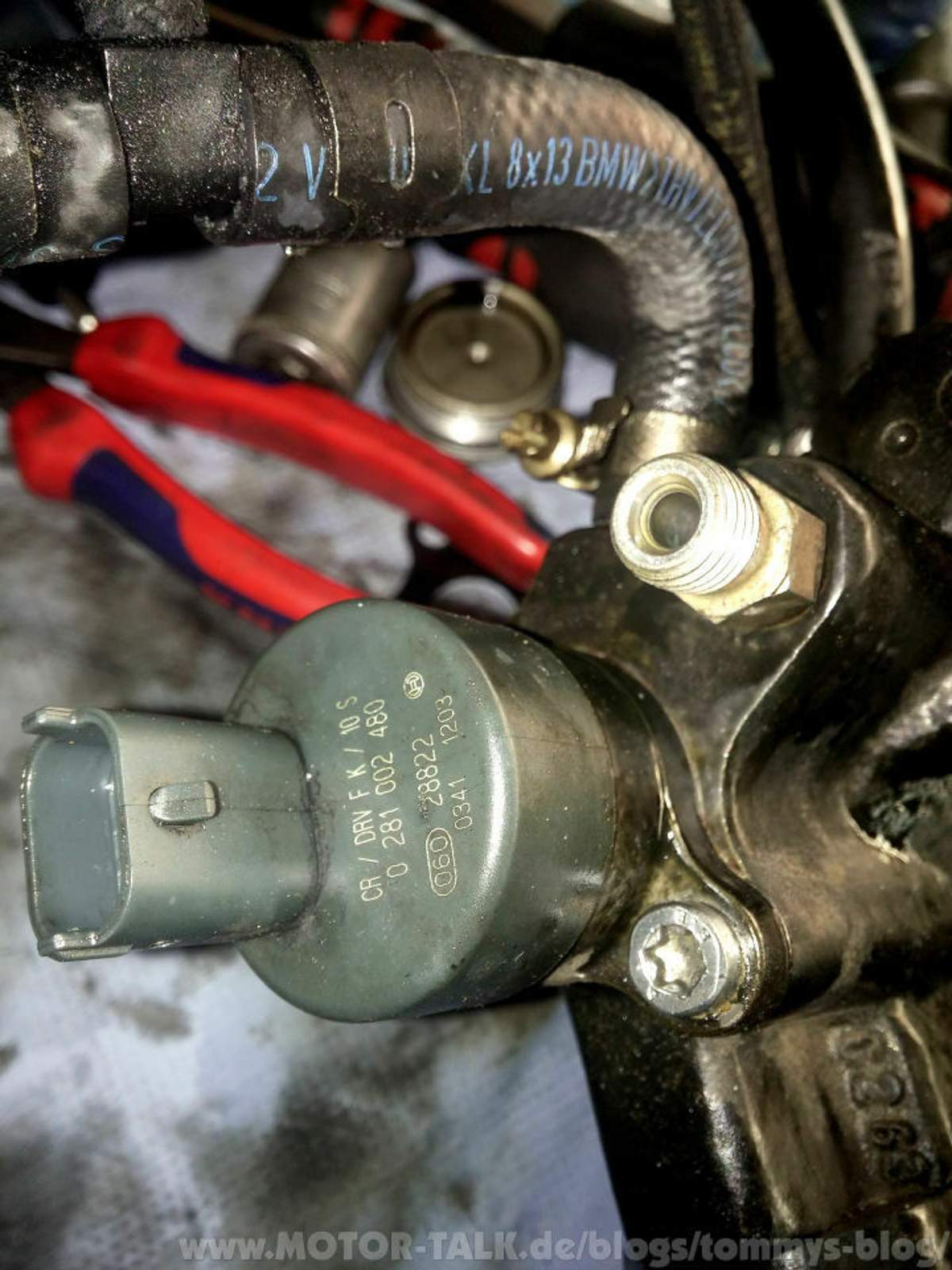

Die Pumpe bzw. deren Hochdruckregelventil wurde nach Ausbau gleich mit neuer Dichtung + Stützring und neuer Flanschdichtung versehen. Die Dichtung am HDRV ist bekannt dafür irgendwann hops zu gehen und dann erreicht man den Raildruck nicht mehr sauber. Mit 126 tkm sah der Dichtring noch einigermaßen OK aus, war aber auch schon leicht aufgequollen.

Beim 1800 Bar Raildrucksensor bin ich nicht den "üblichen" Weg gegangen und habe nicht den Sensor aus dem E60/E61 BMW verbaut. Der hat nämlich ein M18-Gewinde und einen abgewinkelten Stecker. Der originale dagegen besitzt ein M12-Gewinde mit geradem Steckeranschluss.
Die Leute die den E6x Sensor verbauen schneiden dann prinzipbedingt den alten Stecker ab, verlängern das Kabel um ein paar Zentimeter, machen einen neuen Stecker ans Kabel, entfernen den M12 zu M18 Adapter im Railrohr und schrauben den M18-Raildrucksensor, meistens noch mit etwas Gewindedichtung / Schraubensicherung, direkt ins Railrohr wo er aber nicht ganz rein geht und ggf. lecken kann wenn man eben nicht zusätzlich abdichtet.
Der Stecker passt, da zu breit, auch nur dann auf den Sensor wenn man ihn etwas mit der Feile bearbeitet da er sonst am Ventildeckel hängen bleibt und nicht drauf geht. In meinen Augen ein einziger Pfusch. :rolleyes: :D
Ein Anruf bei Bosch und ich hatte einen 1800 Bar Raildrucksensor welcher in Abmessungen, Steckerposition sowie Gewinde und Gewindelänge exakt dem Original entsprach. Echtes Plug & Play eben. ;) Die Pinbelegung ist auch hier identisch.

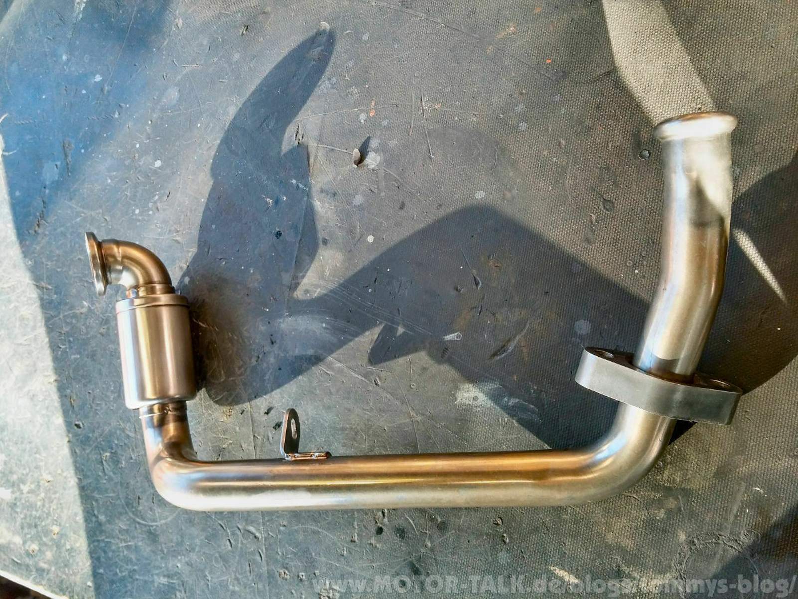

Die Unterschiede beim Motor (Opel-Spezifikation vs. BMW Spezifikation) belaufen sich eigentlich nur auf den Ventildeckel, die andere Ölwanne und damit auch einen anderen Ölwannenschnorchel. Der vom BMW ist ewig lang da sich die tiefe Seite der Ölwanne hier genau auf der gegenüberliegenden Seite der Ölpumpe befindet.
Dagegen hängt der Schnorchel vom Omega quasi direkt an der Ölpumpe da dieser dort die tiefe Ölwannenseite hat. Beim heißen Ölrücklauf des Laders in die Wanne hat Opel hier noch ein kleines Detail optimiert, deshalb VORSICHTIG die Ölwanne vom Y25DT abnehmen! ;)

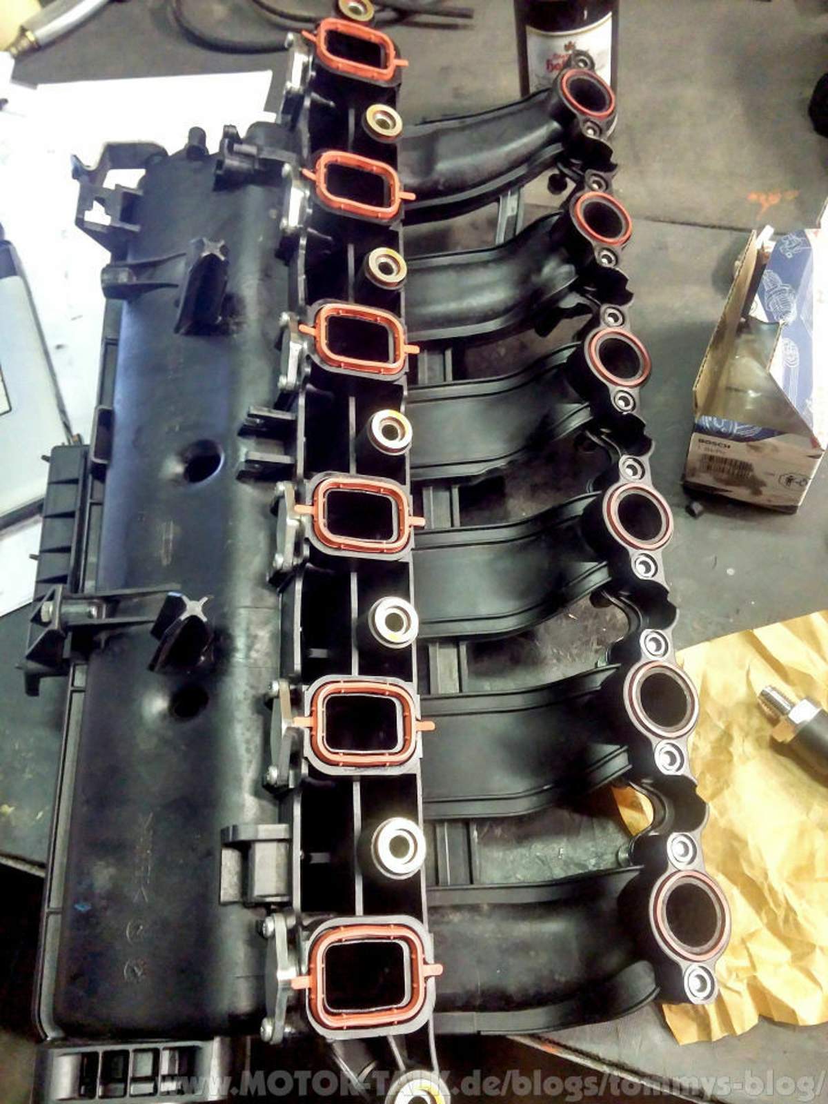

Dass die Ansaugbrücke neue Dichtungen bekam (plus 7 neue Stützhülsen da die alten zerbröselten) sowie eine neue Kurbelgehäuse-Entlüftereinheit, die Ölwanne eine neue Dichtung, der Ventildeckel eine neue Dichtung, die neue Wapu eine neue Dichtung, das neue Thermostat eine neue Dichtung, der Kurbelwellensensor eine neue Dichtung, die Unterdruckpumpe eine neue Dichtung, die Hochdruckpumpe eine neue Dichtung, der Abgaskrümmer neue Dichtungen, der Turbo neue Dichtungen usw. sollte klar sein. Kurzum, jedes Teil was am Motor mit einer Dichtung befestigt ist und demontiert wurde, bekam eine neue.
