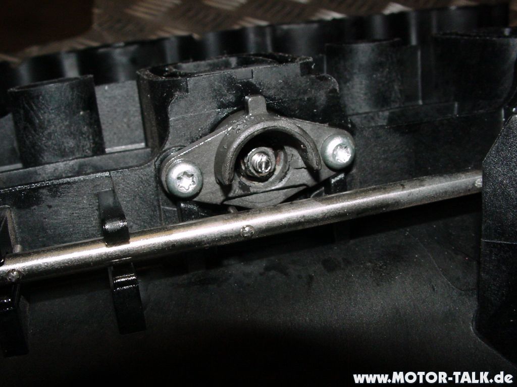

Entweder wird nur das Blech mit den beiden Schrauben entfernt, die verbleibende Welle muß dann fixiert werden, damit sie nicht aus den Führungslöchern rutscht.
Wenn ich das Foto http://www.motor-talk.de/.../Attachment.html?attachmentId=509149 betrachte, ist mir aber nicht ganz klar geworden, an welcher Stelle die Welle fixiert werden kann.

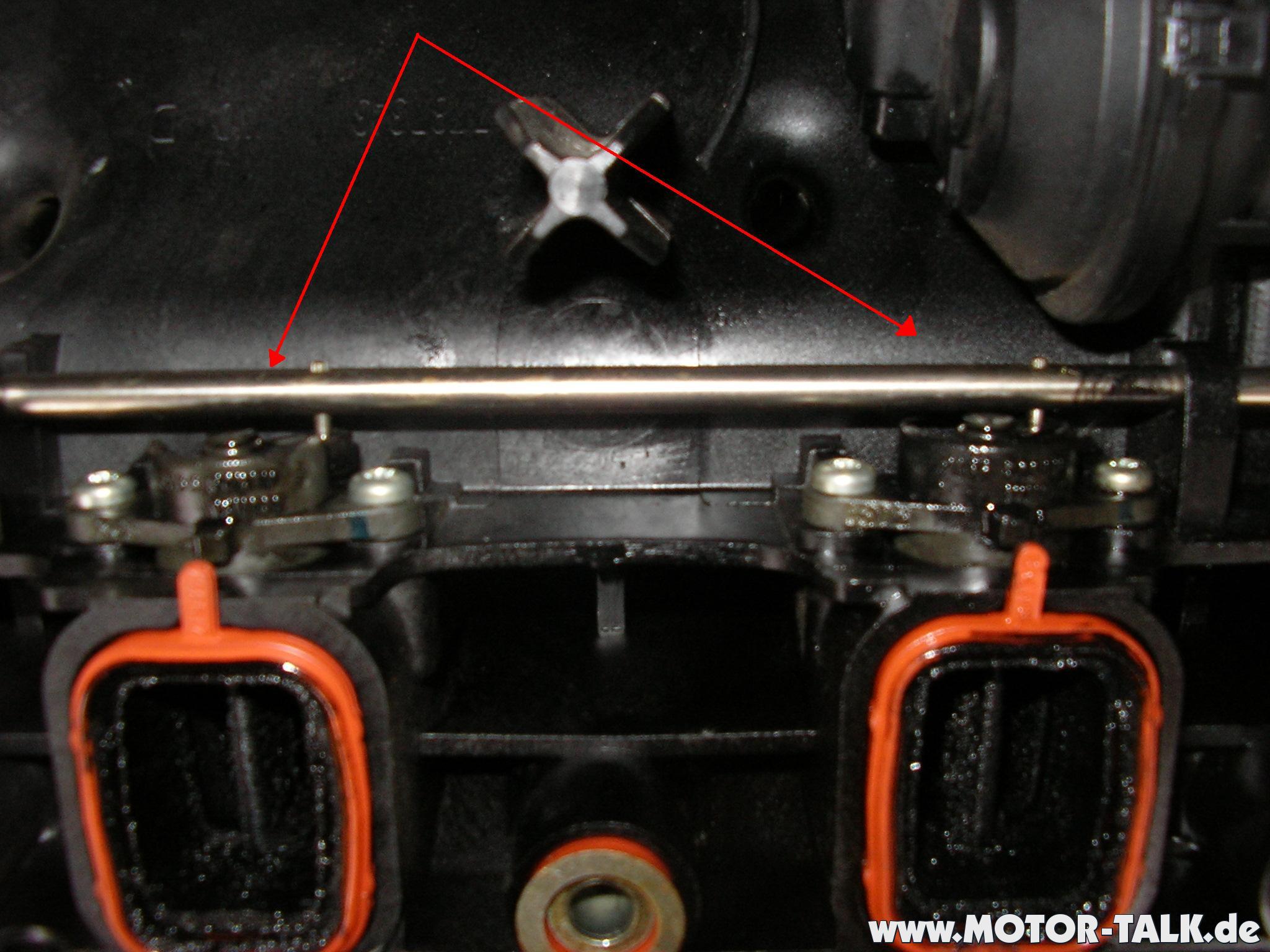

Mir ist auch noch nicht klar, welche Bedeutung das Rohr, das auf Foto http://www.motor-talk.de/.../Attachment.html?attachmentId=508517 mit dem roten Pfeil zu sehen ist, hat.

Bild1: Die Welle geht links durch das ganze Gehäuse durch und endet auf einer Art Plastiknase.
Diese Nase kann man auf Bild2 erahnen. An der langen Stange auf Bild2 sieht man ganz dünne Stängelchen, welche durch die grosse Stange hindurch führen, diese Stängelchen enden in der Nase welche wiederum mit der Welle auf der die Drallklappe befestigt ist verbunden ist.
Die dicke Stange wird von einer UNterdruckdose angesteuert und kann durch die 6 dünnen Stängelchen über die Nasen die Wellen und somit auch die Drallklappen gleichzeitig und gleichmäßig bewegen.
*Wenn du das entwirren kannst, was ich hier gerade geschrieben habe, kannst du auch ohne weiteres die Drallklappen ausbauen!* 😁😁

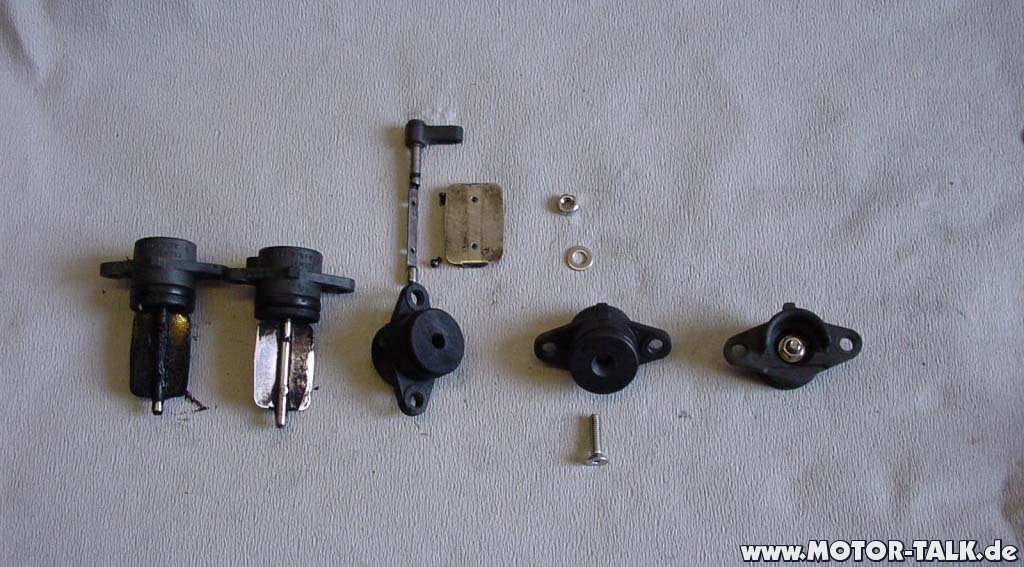

Ich habe den vernieteten Teil der Schrauben die das Plättchen halten weggeschliffen und dann die Plättchen demontiert und die Achsen herausgezogen. Wellenbohrungen der Kunststoffteile auf der Innenseite nachgesenkt sodass eine M4 x 16 Imbussenkschraube bündig hineinpasst. Auf die eingesenkte Fläche habe ich Atmosil von Teroson aufgebracht und dann die Schrauben hineingesteckt. Auf der Aussenseite wieder etwas Atmosil und dann Scheibe und Mutter - festgezogen.
Die Muttern habe ich mt einem Kreuzmeiselhieb auf die vorstehende Schraube gesichert.
Welle und Unterdruckdose wieder einegebaut.
LG robert
