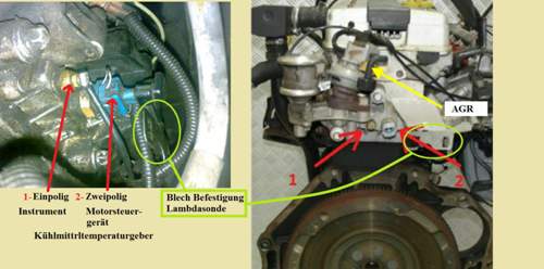

Kerzen mit bitte 25NM anziehen. Nachgefühl ist das oft falsch. Ja die Isolation kann dafür verantwortlich sein.

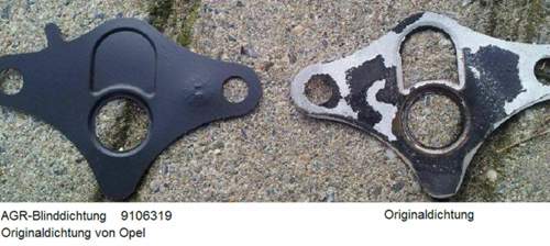

es kann natürlich das AGR Ventil klemmen in offener Stellung und
damit kommen Abgase in den Verbrennungsraum und stören das KS-Luft Gemisch.
damit wird der Motor nach dem Kaltstart ruckeln und
leicht stotterhaft Beschleunigen!
AGR-Ventil abschrauben 2 Schrauben denke Torx 40 am besten Langtorx und
wenn man hat eine 1/2 Zoll kippverlängerung+Ratsche
https://www.amazon.de/.../ref=sr_1_4?...
zum abschrauben !
der Kopf der Schraube kann auch einen 13er Sechskant enthalten,
aber damit kann man nichts anfangen,wegen der Zugänglichkeit!
dann das AGR Reinigen und mit der Blinddichtung "Testweise" verschließen.
das eine Loch muß erhalten bleiben, da das AGR stellungsüberwacht ist!
mfg
Fehlercode P1405
Abgasrückführungs-Magnetventil hängt
Stromkreis Abgasrückführungs-Druckregelventil/Unterbrechung
Steuerkreis Abgasrückführung Hochpegel
Abgasrückführungs-System

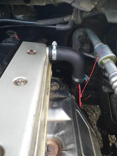

Hallo was befindet sich am Anschluss des Rohres bei den Kurbelwellenentlüftung....unten bei den 2 Schrauben....
Ölwanne ist denk ich klar...
Ist da ein Sieb drinnen....oder geht das Direkt in die Ölwanne was ich mir nicht vorstellen kann....
Könnte dies verstopft sein...?lg
