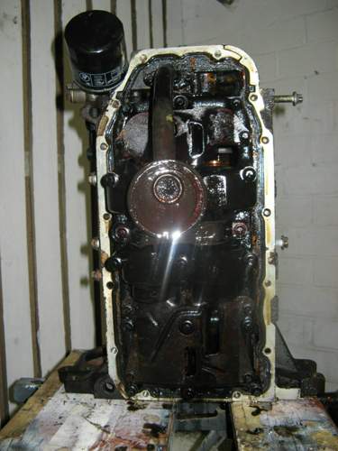

Nein, das ist eine durchgehende Bohrung ohne einen Filter o.ä.
Die geht direkt in das Kurbelgehäuse, oberhalb der Kurbelwelle und des Spritzschutzes am Ausgleichswellenblock.
R4-16V-Kurbelgehäuseentlüftungsanschluß

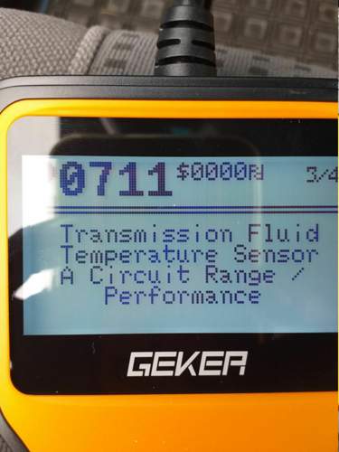

Hallo...Zündleiste wird demnächst getauscht...
Wasn das wieder...
Getriebeöltemperatursensor eine Leistung im Schaltkreisbereich
Nur der Getriebeöltemperatursensor..?
Ich finde den nirgends im Shop.
Wo sitzt der Hundling....
Darf ich mit diesen Fehlern überhaupt weiterfahren?

Gerhard gratulation zum ersten V12 Omega!
,einen FC 0311 gibt es bei dem Motor nicht,
Das würde Bedeuten
Fehlzündung Zylinder 11,Grins
Der Temperatursensor Getriebe ist ein Teil
Des inneren Kabelbaum in der großen Ölwanne,
vom AT!
Da wird wohl nur eine Lieferung über en großen Teich interessant werden!
Mfg
Dann stimmt das eh nicht alles ...naja..Danke
Deshalb kaufen die meisten auch nen Opcom.
Dann weiss man auch was Sache ist
