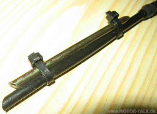

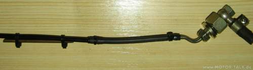

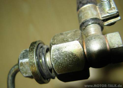

Was soll den das ganze, hast du keine eigene Leitung in den Tank gelegt?
Über den Rücklauf geht das doch nur wenn er läuft.
Oder habe ich jetzt wfalsch gelesen?
Die haben doch normal alle einen extra Stutzen im Tankdom....
Img-7277
Img-7283
Img-7282
+3
Hallo Kurt,
da hast Du leider nicht ganz recht🙄
Ich habe eine alte (Bj 2001) Thermo Top und die hat keine seperate Benzinzufuhr über ne extra Pumpe sondern einen Zwischenbehälter direkt am Heizgerät....der wird einfach in den Rücklauf der Einspritzung eingebunden und dan nach kurzer Faht wieder befüllt.
Die neuen thermo top C besitzen alle die neue Wariante mit der extra Pumpe am Tank.....die werden schon wissen warum das so geworden ist.
Nun wird dieser Behälter scheinbar nicht richtig belüftet.....?????
Ich habe aber bestimmt nicht als einziger Omega Fahrer diese ältere Thermo Top verbaut??
