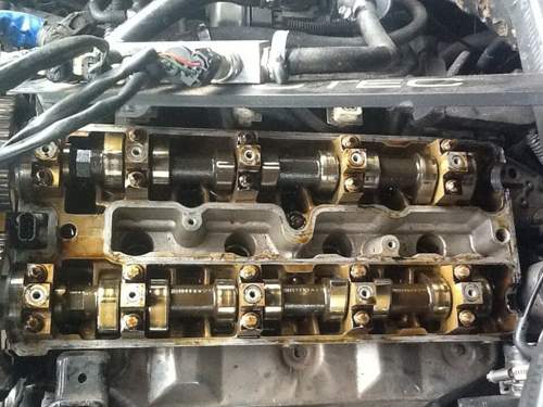

Hallo, ich wollte heute beim Motor den OT einstellen, unten an der Kurbelwelle gedreht ca 1 Umdrehung im Urhzeigersinn und dann war Schluss er lässt sich nicht weiterdrehen und ich habe schon mit sehr viel Kraftaufwand versucht und lieber aufgehört, dann habe ich mal versucht ein kleines Stück zurück das ging. Kerzen sind raus. Hat jemand eine Idee ? Fahrzeug lief davor wie immer. Kann es an der Automatikschaltung liegen?

Bau mal die Auslasswelle aus und kontrollier die Ventilfedern. vielleicht ist eine gebrochen und das Ventil hängt im Brennraum. Dann kann man die KW auch nicht komplett durch drehen.
:Hast du vorher vielleicht versucht den Zahnriemen zu wechseln? Wenn er normal vorher lief ist alles andere kurios.

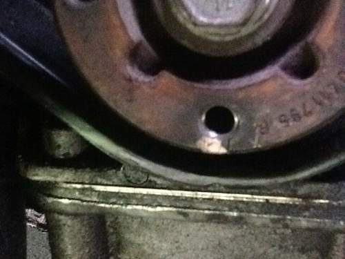

Ich habe jetzt die KW zurückgedreht auf OT der erste ist auf OT und der vierte , meine Bilder davon, morgen wollte ich alles zusammenbauen was meint ihr?
Also der 4. Zylinder steht auf Überschneidung. Der 1. steht folglich auf zündung. Da kannst du den Zahnriemen auflegen.

Sieht doch soweit gut aus.

Rückmeldung, er läuft wieder, beim starten kam mir es so vor als wenn er kurz nur auf 3 Zylinder lief, dann pendelte es sich ein und er fährt wie immer, was nicht so geklappt hat mit der Einstellung Spannrolle, er steht nicht genau in der Kerbe new, ein ganz kleines Stück neben der Kerbe , kaum zu sehen., weil wenn ich die Spannrolle angezogen hatte ging er jedes Mal neben new. Danke für eure Tips.
