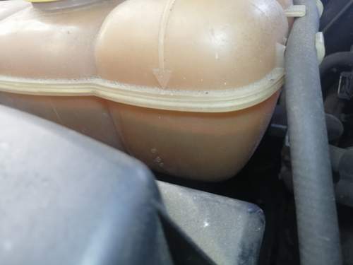

die Zündkerzen Schächte, würde ich sagen, sind trocken, aber leicht ölig..
Mir ist aufgefallen dass der Kühlwasser Stand gesunken ist, das spricht in dem Zusammenhang möglicherweise für eine undichte Zylinderkopf Dichtung..??
Könnte man das evtl über unterschiedliche Werte zwischen den Zylindern mit einem Kompressionsmesser abklären?
Gäbe es dafür Additive zb für das Kühlwasser was kleinerer Undichtigkeiten beheben könnte?

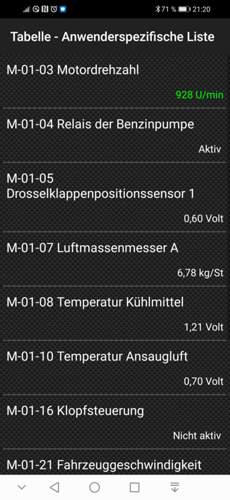

Ich habe mir zwischenzeitlich einen Bluetooth Adapter (ELM327 kompatibel) besorgt um ua die Fehkercodes auslesen zu können.
Mit der Software "Car Scanner" & "EOBD Facile" funktioniert das anscheinend soweit!
(Bei Car Scanner muss man unter Opel das Protokoll "Opel Simtec 56.5" wählen, bei EOBD kann man den Opel Omega B in der Tabelle auswählen und es wird auch danach der richtige Motor erkannt und angezeigt! )
Da ich jeweils nur die Free Version habe werden zb permanente Fehkercodes nicht angezeigt (wäre das wichtig ?), ansonsten werden keine Fehler gemeldet!
Was mich wundert ist dass für den Lufmengenmesser LMM bei EOBD immer der gleiche Wert angezeigt wird, egal ob ich Gas gebe oder nicht (der Wert für die Drosselklappe verändert sich dabei entsprechend von 0,6 auf 4,3V)
Allerdings nur im Leerlauf getestet, bei stehendem Wagen.
Frage mich nun, ob man zum einen diesen Werten vertrauen kann (ansonsten scheinen die Werte, zb Verbrauch Drehzahl, Temperaturen (als Spannungen) etc. korrekt zu sein)
und wenn ja ob da denn möglicherweise der Fehler liegen könnte, denn der Wert für LMM müsste sich doch verändern, oder ?
Wer kann mir da weiterhelfen, wie ich hier gelesen habe ist beim Austausch des LMM unbedingt auf Qualität zu achten, da einige diesen mehrfach getauscht hatten, bei ähnlichen Problemen, und erst beim Hersteller Hella einen hatten der das Problem behoben hatte!
Ansonsten habe ich noch ein Additiv ins Kühlwasser getan um eine evtl kleine Undichtigeit der Zylinder Kopf Dichtung zu beseitigen (sofern dass möglich wäre), aber ohne Veränderung.
Allerdings lief der Motor die ganze Zeit nur im Leerlauf.
Der Kühlwasser Verlust war mE auch nicht so groß, bei vllt 3-4Tkm cs 250'ml..ist das denn nicht normal, zumal im Sommer bei großer Hitze.
Also, hat jemand eine Idee was am Motor nicht stimmen könnte, oder auf welche Motor-Werte es ankommt (zb Lamda Sonde etc) ?
LMM Leerlauf eobdfacile
Hier zb der Wert für LMM wenn der Motor aus ist, ist der gleiche:
6,78 kg/Std.

Den Kühlerdichtzusatz hättest du besser weggelassen. Der versifft das komplette System inkl. Heizung. Das raus zu waschen ist eine undankbare Arbeit. Normalzustand ist, dass überhaupt kein Kühlwasser verbraucht wird.
Der obere Kühlwasseranschluss am Kühler ist eine häufige Leckagestelle. Bei betriebswarmem Motor pieselt gerne ein hacufeiner Strahl in Richtung Akku. Da wechselt man den Kühler, das Thermostat und das Kühlmittel.
