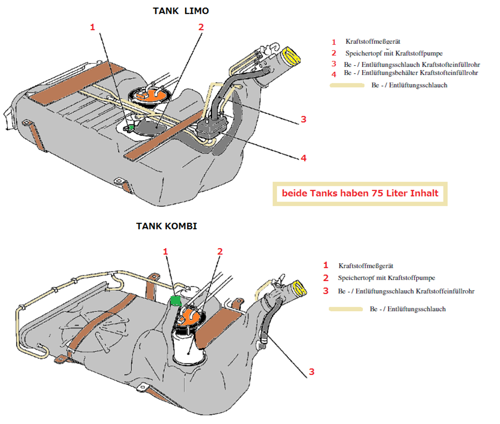

Wie sieht es mit der Tankentlüftung aus? Wäre da das tanken auch so extrem schwierig?
Eigentlich nicht. Vielleicht gegen Ende der Befüllung. Du hast es aber permanent. Da wird etwas im Stutzen sein was da ao nicht hingehört.

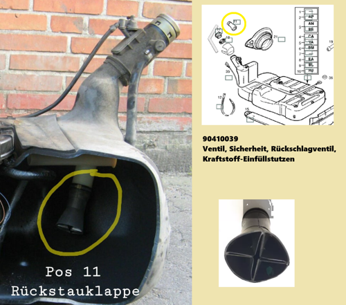

Moin
ich würde denken ,die Rückstauklappe ist defekt-
https://www.motor-talk.de/forum/probleme-beim-volltanken-t7748157.html
https://produto.mercadolivre.com.br/...0-sedan-retorno-gm-90410039-_JM
ist in jedem GM/Opel verbaut,ab Astra F.
https://nemigaparts.com/de/cat_spares/epc/opel/t92/g/1/
mfG
Tank-omega-b
Tank-omega-rueckstauklappe
Hallo , Ich habe in keinem meiner Omega A Bauj.90 und 91 solch Klappen Mechanik drin. Das kann es also nicht sein. Die Klappen kamen erst ins B-Model . Nimm mal ein Stück ca. 1m 1/2 Zoll Wasserschlauch und schiebt ihn langsam hinein er sollte ohne Spürbaren Wiederstand gut rein schieben lassen. Spürst du ein Wiederstand gleich nach 20 / 30 cm dann hat dir jemand was rein gestopft. Das hatte mal ein Freund von mir, dort haben wir ein kneul Alufolie rausgepopelt.
Viel Erfolg, Gruß Frank
Moin
Auch der Omi A hst diese Rückstauklappe verbaut,Pos 14
https://opel.7zap.com/.../
https://nemigaparts.com/de/cat_spares/epc/vauxhall/v87/g/1/
MfG

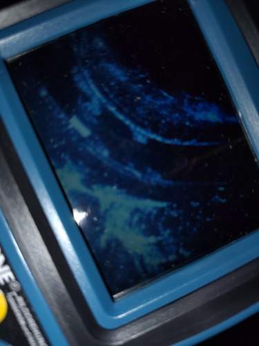

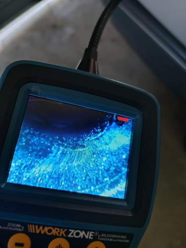

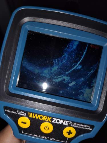

ich bin heute endlich dazu gekommen zu meinem Omega zu fahren und bin mit der Kamera und einem Gartenschlauch rein. Nach ca 40- 50 cm war Schluss.
Zudem hab ich Kratzspuren an der Endstelle gefunden. Also war da tatsächlich mal was. Ich hab versucht ein paar Bilder zu machen.
Vielleicht erkennt ihr ja was.
1000013145
1000013144
1000013143
Der Ring mit der Siebklappe wird dort runtergestoßen worden sein. Wenn die Siebklappe nicht von der eingesteckten Zapfpistole geöffnet ist, dann läuft da nur sehr wenig Sprit durch und das staut sich dann schnell hoch.. Hilft nur den Tank auf Reserve runter fahren, dann den Tanksutzen ausbauen und schauen ob du da irgendwie sinnvoll rankommst.
