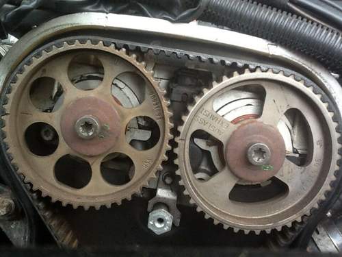

Eigentlich egal..Wichtig das es leicht geht,sobald du merkst das es schwer wird dann umgekehrt weiter kw oder nw..damit du die ventile nicht zu stark mit den kolben beanspruchst,wenn du Fotos machen könntest jetzt wie die Nockenwellen stehen,bilder von vorne..

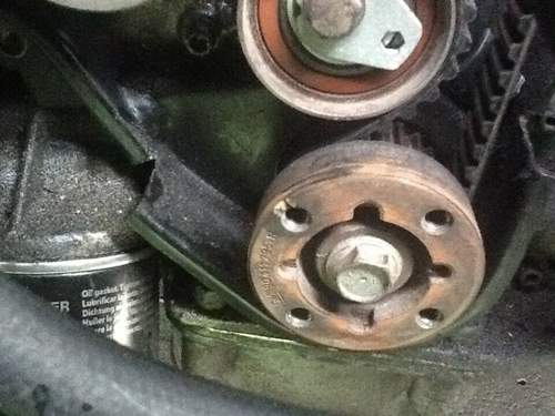

Hier die Bilder , die Riemenscheibe habe auch abgebaut
Also unten sollte schon die Riemenscheibe drauf um zu sehen mit der Markierung.löse doch die Spannrolle und dann siehst du was geht, Wasserpumpe ist freigänfig?Umlenkrollen auch?Löse die Spannrolle und nimm den Zahnriemen ab und versuch am besten KW und beide Nockenwellen zusammen nach rechts zu drehen von vorne allerdings mit 2 mann besser.Allerdings nicht KW und NW zusammen.Eins muss sich ja zuerst bewegen
Auf dem Bild müssten es die richtigen Nockenwellen sein zu deinem Motor.

Aber die Riemenscheibe muss doch sowieso ab, weil er ja mit der kerbe unten fluchten muss 6 Uhrstellung

Bei mir ist die kerbe auf der scheibe um mit der Markierung der spitze zu fluchten .
