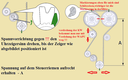

Wenn ich mir Deine Bilder anschauen ist die
Auslandswelle um 1-2 Grad in Drehrichtung verstellt !
Ergo ZR in der Stellung ab und Auslandswelle 2 Zähne zurück drehen.und
Dann vorsichtig in Drehrichtung drehen!
Zitat,da hatte jemand schon was richtiges geschrieben. m Power
wenn er die Spannrolle löst und den Riemen abnimmt und Vorsicht kw dann je eine nw wenig dreht zu dem punkt kommen ob alles passt..
für meine Begriffe geht das so zu regeln und
Hängt mit der Umlenkrolle zusammen.
Schön vorsichtig dann drehen und
Wie BB schon schriebe ,BETEN !
Laut deinen Bildern EW und AW fehlen noch ca 85-90 Grad bis Markierung und
KW fehlen noch ca 170 Grad bis Markierung.
nicht Fertig machen,alles in Ruhe erledigen !

Übersetzungsverhältniss -NW zu KW 1 zu 2,
macht die KW EINE Umdrehung so macht die NW ne HALBE Umdrehung !
deswegen ist es bei der Einstellung und Zündung auch Jacke wie Hose ,
ob der Zylinder 1 oder 4 im OT steht ,
weil beide Zylinder 1 und 4 im OT stehen .
maßgeblich zum Zündzeitpunkt ist dann die Einstellung der beiden NW und
der Signalabgriff für den NWS für den Zündzeitpunkt erster Zylinder !
mfg
den oberten roten Spruch im Bild nicht beachten ,sonst kommen wieder die KOKA,s !

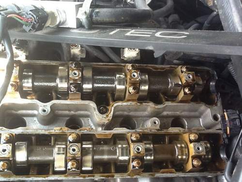

So Zahnriemen ist ab, kW ist auf OT Auslandswelle lässt sich nicht bewegen, also ein wiederstand, Einlass geht zum drehen, werde jetzt wohl die Nw lockern, so sieht es jetzt aus, muss ich was beachten wenn ich die NW löse ?

@Holstenbuddel schrieb am 11. Mai 2018 um 13:05:11 Uhr:
Habe mir das Bild mal genauer angeschaut.
Das sieht nicht gut aus für die Auslassventile des 4 Zylinders.
Wenn ich das richtig sehen, stehten die Nocken nach unten und drücken die Ventile auf, dadurch werden die Ventile auf den Kolben gedrückt.
