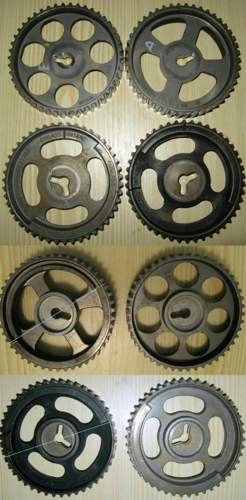

Was ist eigentlich der Unterschied der Nockenwellräder. .einlass nocke wo das zahnrad viele löcher von vorne gesehen hat und die Auslass 4 ovale oder so ähnlich und dann gibt es beide ein und auslass mit diesen 4 ovalen Öffnungen.
Mein alter Kopf hatte die Zahnräder der Nockenwellenräder beide mit den ovalen und der "neue"kopf hatte die links mit den löchern und auslass rechts mit den ovalen..Habe jetzt meine Nockenwellen und räder von meinem alten kopf incl hydrostössel und den Nockenwellenböcken auf den neuen kopf übernommen..Wenn du den OT hast mach den Ventildeckel ab und wenn du vor dem motor stehst muss rechts und links die erste nocke die Spitze nach aussen zeigen wenn er richtig eingestellt ist,und die Markierung der Nockenwellräder muss passen.
Auslass muss der Pfeil nach oben zeigen und der einlassnocke muss der innere strich nach oben an der Markierung sein..Ich glaube das ist so richtig.
Praktisch da wo einlass/intake ist der muss oben fluchten mit Markierung des Ventildeckels und auslass/exhaust ist da wo der Pfeil ist der muss nach oben auch mit der Markierung Ventildeckel fluchten..

Wieso NW-Rad wechseln??? Weißt du mehr als ich???
Ja
Das NW-Rad beim Y22 ist ander als es beim X20.
Auch der NWS ist ein anderer.
Lief denn das Auto vorher normal oder was war jetzt überhaupt der Grund das der Fehler ist.
Gerhard hat recht, die NW Räder vom Y/Z22XE sind anders aufgebaut, als die vom X20XEV.
Da waren die NW-Räder ursprünglich identisch also kann man da nichts verwechseln außer die Einstellung Einlaß / Auslass die eben nur zwei unterschiedliche Stellungsvarianten haben.
Nwr-y-z22xe-und-x20xev
Die zweiten von Oben sind bei mir verbaut X20XEV

im übrigen sind die NW Räder beim X20XEV beide identisch ,
nur verdreht eingebaut ,Einlaß und Auslaß und
der Y/Z 22 XE hat das identische Einlaßrad vom X20XEV und
das Auslaßrad ist anders und identisch mit sehr vielen Opel Motoren im
Astra,Zafira usw,überll dort wo ein Hallgeber als NWS verbaut ist .
Legoprizip !
