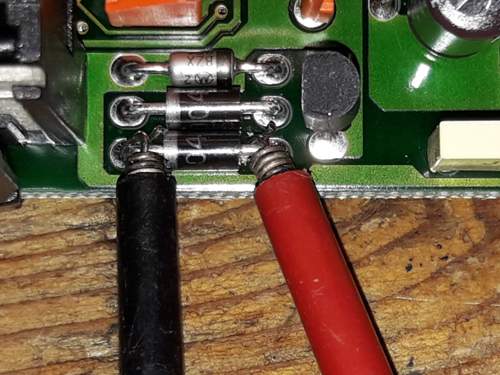

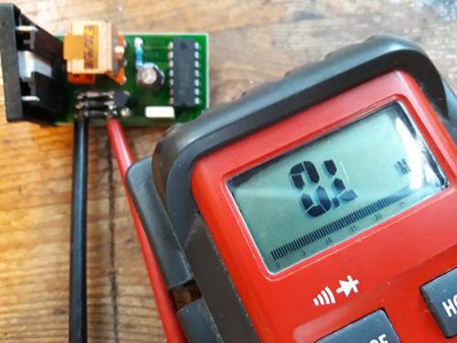

@omi2...nur so als Anmerkung am Rande, ohne dir und Hlmd jetzt in die Fehlersuche pfuschen zu wollen.
Wenn ein Relais schaltet, heißt das nicht immer das die Kontakte oder Bauteile auch sauberen durchgang haben...schon garnicht bei so alten Relais wie in unseren Omegas.
Ich häng dir mal Bilder an die ich eben gemacht habe, is ein gebrauchtes Verbraucher Abschaltrelais aus meim Teilefundus...
Guck dir mal den Riss an der Lötstelle von der Sperrdiode an, -> pfeil.
Dieses Relais schaltet auch, aber es hat keine korrekte funktion mehr.
Nimm mal deine Relais alle auseinander, und mach Handyfotos von allen Lötstellen, wenn du so Risse findest, löte die mal nach.
Lötzinn altert auch.
Viel Erfolg 🙂

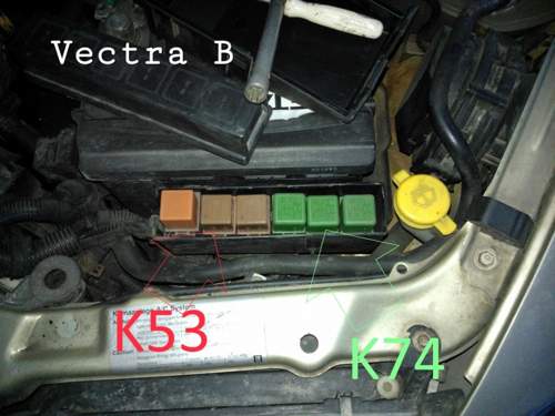

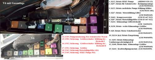

Moin
Glaskugel-
Man kann ja auch in der ganzen Hektik mal ein Relais
in eine falsche Position stecken oder
es sind "Ersatzrelais" verbaut worden,
wo die Belegung im Relaissockel falsch ist!
Originale GM Relais haben zu 90 % die Klemme 30 auf
einer anderen Position im Relaissockel wie eins vom freien Markt.
damit wird dann die Schaltbarkeit vom Relais außer Kraft gesetzt.
Auch kann ein Relais Kontakt von Klemme 30 zu Klemme 87 "kleben" und
damit eine Funktion durchschalten,
die nicht zum Prinzip der Schaltung passt.
Das ist oft bei ständig laufenden Lüftermotoren der Fall,
die auch nach Zündung aus weiterlaufen oder
wenn ein Relais eine Doppelbelegung im Relaissockel hat.
das kann alles schon beim Vorgänger passiert sein oder
auch wenn man etwas Ausgebaut hat und jemand anderes Räumt auf oder
ein Kind spielt mit den bunten "Legowürfeln" !
MfG
Relais-v6
Relaissockel-relais
Veci B

@Hlmd...da wird schon irgendwas in dieser Richtung sein.
Sperrdioden gehen auch gerne mal kaputt, und lassen auch mal Spannung / Strom in beide Richtungen durch wo dann die Bauteile anfangen zu spinnen.
Die Sperrdioden kann man aber ganz einfach mal mit Widerstandsmessung mit nem Multimeter ausfiltern, wenn in beide "Messrichtungen" mit den Prüfspitzen in etwa die gleichen Widerstands Werte angezeigt werden, sind die hinüber.
Die muss in eine Richtung unendlichen Widerstand haben, weil sie ja den Spannungsfluss / Stromfluss "sperrt".
(Die Sperrdiode in den Bildern ist i.O.)
