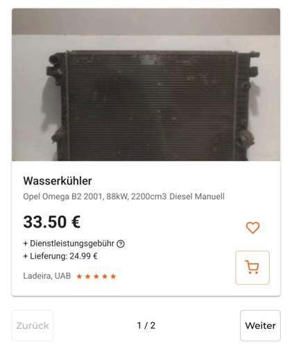

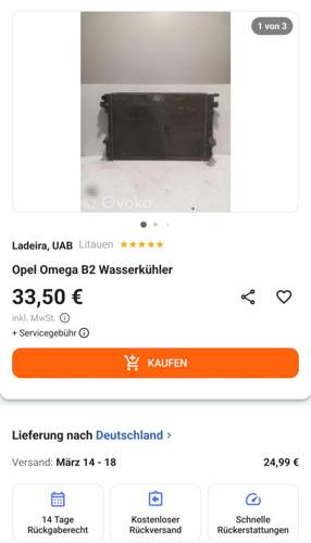

Einzige für mich Alternative-
https://ovoko.de/.../lad3264-opel-omega-b2-wasserkuhler
Ca 5-7 Werktage lieferzeit
MfG
ja in die richtung wird es leider gehen, hatte die hoffnung das jemand damit schon einmal erfahrung hatte und mir sagen könnte von einem anderen hersteller passt etwas vergleichbares...
bei deinem link, ist das aber auch der normale 2.2 benziner oder?
bei dem bild was ich auf der seite gefunden habe, sieht man oben die befestigungen für den ladeluftkühler glaub ich (diese zwei nasen oberhalb)
https://ovoko.de/.../ara317461-52482358-opel-omega-b2-wasserkuhler
bin mir da auch nicht so sicher, wie genau in littauen die artikelbeschreibungen statt finden ...
