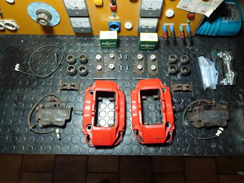

Grundlegend habe ich mich für einen Umbau mit Epytec-Adaptern und Porsche Sätteln entschieden, welcher auf der Produktseite recht gut erklärt wird:
https://epytec.de/opel-omega-porsche-bremssattel-adapter-bremse-audi-a8-bremsscheibe-vorderachse-805-sonder
Die Porsche Sättel sind Mehrkolben Festsättel mit jeweils 4 Kolben (36+40mm) und erreichen damit einen deutlich gleichmäßigeren und präziseren Bremsdruck.
In Verbindung mit den größeren Scheiben und der höheren Auflagefläche der Beläge erzielt die Anlage eine deutlich bessere Wärmeabfuhr und damit verbundene Stabilität.
Man benötigt für den Umbau die folgenden Komponenten:
Bremssättel Porsche 996 Boxster S
Bremssattel links:
Porsche Teile Nr: 996.351.425
Brembo: 20.7068.03
Bremssattel rechts:
Porsche Teile Nr: 996.351.426
Brembo: 20.7068.04
Falls erforderlich:
Überholkit Gummis:
Frenkit Nr. 236033
Überholkit Gummis und Kolben:
Frenkit Nr. 236957
Entlüftungs- und Bremsleitungsschraube M10x1.0
Porsche Nr. 930.351.919.00
Brembo Nr. 98.8249.20

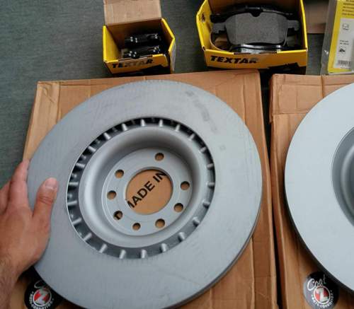

VAG Bremsscheiben vom A8 323x30mm, mögliche Varianten:
VAG Teilenr. 3D0 615 301 G
Delphi BG3524
Brembo hochgekohlt 09991111
Bosch 0986479060
TRW DF4209S
ATE 24-0130-0183-1
Textar 92122103
Bremsbeläge:
Textar 2332902
TRW GDB1742
ATE 13.0460-4987.2
Brembo P65009
Delphi LP1996

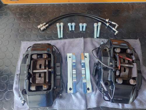

4x Schraube Innensechskant M12x1.5 Länge 65mm Festigkeit 12.9 verzinkt
4x Schraube Innensechskant M12x1.5 Länge 25mm Festigkeit 12.9 verzinkt
(Der Inbus-Schraubenkopf ist unverzichtbar! Sechskant ist nicht möglich)
Neue Bremsleitungen je nach Bedarf
Die Bremsscheibe muss auf einer Drehbank bearbeitet werden. Je nach Hersteller muss der Innentopf zylindrisch auf 137mm gefräst werden, falls bei der Herstellung Gußgrate existieren, damit dieser über die Opel Radaufnahme (DM 136,5mm) passt.
Der Nabendurchmesser muss auf jeden Fall von 68 auf 70mm erweitert werden.
Beides ist in einer halben Stunde erledigt und kann auch bei Epytec direkt gemacht werden lassen, falls man selber keine Drehbank zur Verfügung hat.
Des Weiteren müssen die Bremsleitungen ersetzt werden. Hier macht es natürlich am meisten Sinn, direkt komplett auf Stahlflexleitungen zu gehen um die maximale Bremsleistung zu erzielen.
Die Porsche Sättel haben eine andere Bremsschlauchaufnahme, weshalb die Original Schläuche nicht verwendet werden können.
Wer jedoch nur die Schläuche an der Vorderachse ersetzen möchte, kann dies mit Gummi tun. Bei Stahlflex müssen selbstverständlich auch die Leitungen der Hinterachse ersetzt werden da sonst der gewünschte Effekt nicht erzielt wird (Zweikreis Bremssystem).
Folgende Leitungen werden benötigt:
Vorne:
Anschlusstyp 722+419
Länge 43cm
Halter Z0111L
Hinten:
Anschlustyp 2x722
Länge 24cm
Der Umbau selbst gestaltet sich dann recht einfach wenn man alle Teile bearbeitet und parat hat. Im Prinzip ist das alles Plug and Play und in wenigen Stunden erledigt. Bremsentlüftungsgerät vorausgesetzt.
