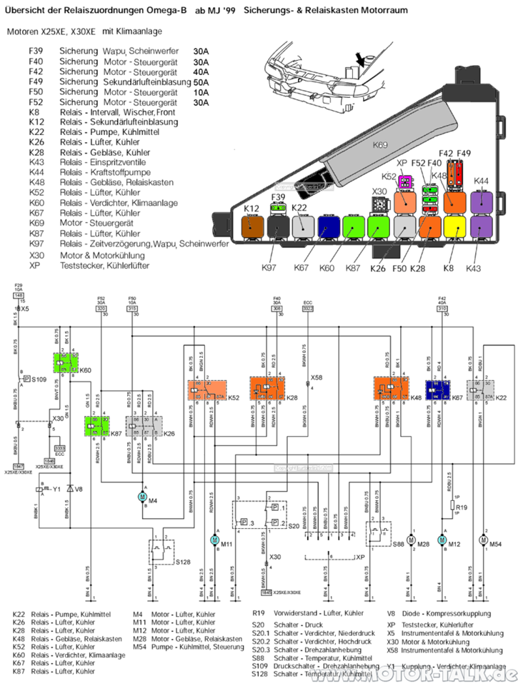

Hallo Leute,
ich habe folgendes Problem. Wie in der Überschrift zu lesen ist, steigt meine Kühlmitteltemperatur in den roten Bereich. Wie ich fest gestellt habe, kocht das Wasser nicht. Es laufen die zwei kleinen Lüfter vorne, aber der große nicht. Hätte jemand eine Ahnung was der Fehler sein könnte.
Es handelt sich hierbei um einen Opel Omega B Facelift BJ 2000 3.0 V6. Das Fahrzeug ist ein Automatik und besitzt zudem einen Klimaautomatik.
Ich würde mich sehr über Ratschläge und Hilfe freuen.

Ich brauche nochmals eure Hilfe. 😫 Möchte diese Saison im Anhängerbetrieb fahren. Letzte Saison habe ich das Lüfterproblem mit der von euch beschriebenen provisorischen Schalterlösung überbrücken können, aber auch ohne Anhänger, bei heißem Wetter und hoher Klimalast, musste ich 3 Mal auf Heizung umschalten. Nur so konnte ich die MotorTemperatur wieder unter 100 Grad bekommen. Also mit Anhänger habe ich da keine Chance, das das Automatikgetriebe auch noch gegen mich arbeitet. Ich habe nun die Prüfung am Stecker im Sicherungskasten mit folgenden Ergebnissen durchgeführt.
Pin 1:Ist ZustandLüfter innen TeillastLüfter außen beide Teilast Lüfter Relaiskasten läuft
Soll Zustand: erfüllt i.O.
PIN 2: Ist ZustandLüfter innen VolllastLüfter außen beide VolllastLüfter Relaiskasten läuft Soll Zustand: nicht erfüllt Ein Lüfter außen läuft auf Volllast Lüfter Relaiskasten läuft
Pin 4:Ist ZustandLüfter innen läuft auf Volllast
Pin 5:Ist Zustand:Lüfter außen rechts läuft auf Volllast
Soll Zustand: nicht erfüllt Lüfter innen mit halber LastLüfter außen beide mit Volllast
Wasserkühler neuThermostat neualler Temperaturschalter neuWiderstand getestet und iO Ich denke es liegt an ein oder 2 Relais, aber welche zum Hänker?
Kann mir hierbei bitte jemand weiterhelfen?! Vielen Dank im Voraus.
PS: Ich zahle gerne auch eine Gebühr per Paypal oder sonstiges, Hauptsache die Propeller drehen sich wie sie sollen!

Opel Omega -Funktion
Die Elektrische Kühlgebläsekreise bestehen aus einem Motorkühlgebläse, 2 zusätzlichen Kühlgebläsen, 2 Temperaturschaltern, einem A/C-Druckschalter, einem Kühlgebläse des Motorsteuermoduls (ECM), einer Zeitsteuerungswasserpumpe, einer zusätzlichen Wasserpumpe, 5 Lüftersteuerrelais und einem ECM Relais, ein Hilfswasserpumpenrelais und ein Motorlüfterwiderstand.
Relais befinden sich vorne links im Motorraum im ECM-Gehäuse.
Die Hilfswasserpumpe wird bei eingeschalteter Zündung und wenn die Kühlmitteltemperatur 90 °C erreicht mit Batteriespannung versorgt.
Bei 100 °C schließen die Kontakte der ersten Stufe des Primärtemperaturschalters,
wodurch das ECM-Relais (K48) und das Kühlgebläse-Steuerrelais (K26) aktiviert werden. Wenn das ECM-Relais erregt wird, wird Zündspannung an das ECM-Kühlgebläse angelegt, wodurch es in Betrieb gehen kann.
Wenn das Kühlgebläse-Steuerrelais (K26) anzieht,
wird Batteriespannung an das Hilfskühlgebläse Nr. 1 und das Hilfskühlgebläse Nr. 2
über die Schließerkontakte des Gebläsesteuerrelais (K52) angelegt.
Dadurch können diese zusätzlichen Kühlgebläse in „Reihe“ mit halber Drehzahl betrieben werden.
Wenn das Kühlgebläse-Steuerrelais (K26) anzieht, wird Batteriespannung an das Hilfskühlgebläse Nr. 1 und das Hilfskühlgebläse Nr. 2 über die Schließerkontakte des Gebläsesteuerrelais (K52) angelegt.
Dadurch können zusätzliche Kühlgebläse in Reihe mit halber Drehzahl betrieben werden.
Das Lüftersteuerrelais (K26) versorgt den Motorkühllüfter über den Widerstand des Motorkühllüfters mit Batteriespannung. Der Widerstand des Motorkühlgebläses begrenzt den Betrieb des Motorkühlgebläses auf halbe Drehzahl. Das Lüftersteuerrelais (K26) versorgt die Zeitsteuerpumpe auch mit Batteriespannung über normalerweise geschlossene Kontakte des Hilfswasserpumpenrelais (K22). Dadurch kann die Zeitsteuerungspumpe arbeiten.
Wenn die Temperatur 105 °C erreicht, schließen die Kontakte des Temperaturschalters, wodurch die Lüftersteuerrelais (K52 und K28) aktiviert werden.
Wenn das Lüftersteuerrelais (K52) anzieht, läuft der Standkühllüfter Nr. 1 mit voller Drehzahl,
da er nicht mehr mit dem Standkühllüfter Nr. 2 in Reihe geschaltet ist.
Wenn das Lüftersteuerrelais (K28) anzieht, liegt Batteriespannung an der Standkühlung an Ventilator Nr. 2, der auf Hochtouren läuft.
Bei geschlossenen Kontakten des Primärtemperaturschalters Stufe 1 laufen das ECM-Kühlgebläse, die Zeitsteuerungspumpe und der Motorkühllüfter (halbe Drehzahl) weiter. Die Kontakte des sekundären Temperaturschalters öffnen,
wenn die Kühlmitteltemperatur 100 °C erreicht und bewirken, dass der Betrieb der zusätzlichen Kühlgebläse anders läuft, als vom primären Temperaturschalter festgelegt.
Wenn die Kühlmitteltemperatur 110 °C erreicht, schließen die Kontakte der zweiten Stufe des Temperaturschalters, wodurch das Lüftersteuerrelais (K67) aktiviert wird. Wenn das Lüftersteuerrelais (K67) anzieht, wird Batteriespannung direkt an den Motorkühllüfter angelegt, wodurch dieser mit voller Drehzahl läuft. Alle anderen Vorgänge, die durchgeführt wurden, bevor die Kühlmitteltemperatur 110 °C erreichte, bleiben wirksam.
Die Kontakte des primären Temperaturschalters Stufe 2 öffnen, wenn die Kühlmitteltemperatur 105 °C erreicht, und der Motorkühllüfter kehrt zur halben Drehzahl zurück.
Bei Kühlmitteltemperaturen über etwa 110 °C laufen alle 3 Kühlgebläse mit voller Drehzahl. ECM-Kühlgebläse, Zeitsteuerpumpe und Hilfswasserpumpe sind ebenfalls in Betrieb.
Zu diesem Zeitpunkt arbeiten nur 6 der 7 Relais, es sei denn, die Klimaanlage ist eingeschaltet. In diesem Fall schalten auch das Lüftersteuerrelais (K87) und das Klimakupplungsrelais (K60).
Um einen übermäßig hohen Kältemitteldruck zu verhindern,
werden die Hilfskühlgebläse bei Kältemitteldrücken über etwa 19,4 kg/cm geschaltet.
Wenn der Druck auf weniger als etwa 15,3 kg/cm abfällt
werden die Zusatzkühlgebläse auf die erste Stufe zurückgeschaltet.
Zeitgesteuerte Wasserpumpe:
Wenn die Zündung ausgeschaltet ist und Motorkühlmitteltemperatur erreicht 100 ° C,
wird Primärkühllüftertemperaturschalter die Stufe 1 zu schließen,
so dass Lüfterrelais K26 anzieht.
Wenn Lüfterrelais K26 anzieht wird die Batteriespannung von Sicherung 52 durch das normalerweise geschlossene Hilfswasserpumpenrelais K22 angelegt so dass die
Wasserpumpe läuft.
Lüfterrelais K26 wird auch die Batteriespannung an den Motorkühlmittel Widerstand liefern, so dass Spannung über den Widerstand zum elektrischen Lüfter geht.
der Motorkühlgebläse Widerstand wird das Motorkühlgebläse bei niedriger Geschwindigkeit betreiben.
Wenn die Motorkühlmitteltemperatur erreicht 95 ° C und der primäre Lüfter Temperaturschalter Stufe 1 öffnetfällt Lüfterrelais K26 ab.
Dadurch wird Wasser Hilfspumpe und Motorkühlgebläse ausgeschaltet.
Luefter-v6
M4-m11-und-m12-drehzahlen-luefter
V6-lueftersteuerung

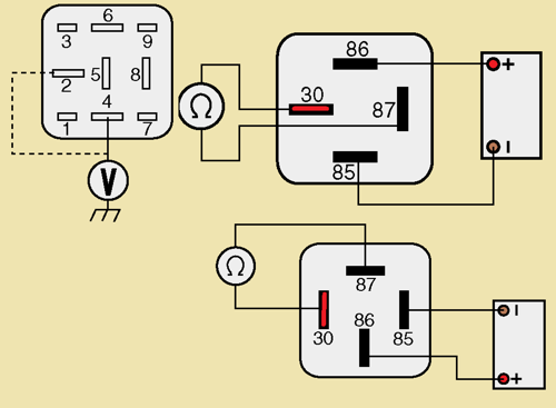

Dank, aber das Hilft bedingt, in dem Punkt 5 soll die Zusatzwasserpumpe geprüft werden ( meine läuft nicht) aber eine Aleitung zur Prüfung nicht vorhanden ist.
5.Diagnose und Reparatur der Zusatzwasserpumpe. Siehe den Artikel „Automatische Klimaanlagen und Heizungssysteme – Catera“ in der Rubrik „Klimaanlagen und Heizung“. Nach der Reparatur fahren Sie mit Schritt 27 fort .
Moin
ich werde jetzt nicht darauf eingehen,
wie man in einem Relasisockel eine Kabelbrücke herstellt,
um Bauteile auf Funktion zu prüfen,
oder mit einem DVOM (Multimeter) überprüft,
ob Plus und Masse anliegt!
mfG
HILFSWASSERPUMPE FUNKTIONIERT NICHT
  1. Das Zusatzwasserpumpenrelais (K22) aus dem ECM-Gehäuse ausbauen.Abb. 1 Zündung einschalten. Mit einem DVOM die Spannung zwischen dem Kabelbaumstecker des Zusatzwasserpumpenrelais, Klemme Nr. 4 (braunes Kabel) und Masse messen. Liegt Batteriespannung an, fahren Sie mit dem nächsten Schritt fort. Liegt keine Batteriespannung an, prüfen Sie, ob das braune Kabel zwischen dem Zusatzwasserpumpenrelais und dem Kabelbaumstecker an der Vorderseite des ECM-Gehäuses unterbrochen oder zu hoch ist.
  2. Messen Sie mit einem DVOM den Widerstand zwischen dem Kabelbaumstecker des Zusatzwasserpumpenrelais, Klemme Nr. 6 (schwarzes Kabel) und Masse. Liegt der Widerstand unter 5 Ohm, fahren Sie mit dem nächsten Schritt fort. Liegt der Widerstand über 5 Ohm, prüfen Sie, ob das schwarze Kabel zwischen dem Zusatzwasserpumpenrelais und dem Kabelbaumstecker an der Vorderseite des ECM-Gehäuses unterbrochen oder zu hoch ist.
  3. Suchen Sie den Prüfstecker für den Kühlmittellüfter im ECM-Gehäuse.Abb. 1 Schließen Sie ein abgesichertes Überbrückungskabel zwischen dem Prüfanschluss des Kühlmittellüfters, Klemme Nr. 1, und Masse an. Wenn der Kühlerlüfter bei niedriger Drehzahl anspringt, fahren Sie mit dem nächsten Schritt fort. Wenn der Kühlerlüfter bei niedriger Drehzahl nicht anspringt, fahren Sie mit „ Motorlüfter funktioniert bei halber Drehzahl nicht“ fort .
  4. Messen Sie mit einem DVOM die Spannung zwischen dem Kabelbaumstecker des Zusatzwasserpumpenrelais, Klemme Nr. 2 (rot/blaues Kabel) und Masse. Liegt Batteriespannung an, fahren Sie mit dem nächsten Schritt fort. Liegt keine Batteriespannung an, prüfen Sie das rot/blaue Kabel zwischen dem Zusatzwasserpumpenrelais und der Spleißstelle S114 auf Unterbrechung oder hohen Widerstand.
  5. Abgesichertes Überbrückungskabel entfernen. Zusatzwasserpumpenrelais einbauen. Stecker der Zusatzwasserpumpe abziehen. Abgesichertes Überbrückungskabel wieder anschließen. Mit einem DVOM die Spannung zwischen dem Kabelbaumstecker der Zusatzwasserpumpe, Klemme Nr. 2 (braunes Kabel), und Masse messen. Liegt Batteriespannung an, weiter mit Schritt 7. Liegt keine Batteriespannung an, weiter mit dem nächsten Schritt.
  6. Prüfen Sie, ob das braune Kabel zwischen der Zusatzwasserpumpe und dem Zusatzwasserpumpenrelais unterbrochen oder zu hoch ist. Ist das braune Kabel in Ordnung, ersetzen Sie das Zusatzwasserpumpenrelais.
  7. Messen Sie mit einem DVOM den Widerstand zwischen dem Kabelbaumstecker der Zusatzwasserpumpe, Klemme Nr. 1 (schwarzes Kabel) und Masse. Liegt der Widerstand unter 5 Ohm, ersetzen Sie die Zusatzwasserpumpe. Liegt der Widerstand über 5 Ohm, prüfen Sie, ob das schwarze Kabel zwischen der Zusatzwasserpumpe und dem Abschnitt S109 unterbrochen oder zu hoch ist.
ZEITSTEUERUNGSPUMPE NICHT FUNKTIONIERT
NOTIZ:
Die Zeitsteuerpumpe kann auch als Zusatzheizungswasserpumpe bezeichnet werden.
  1. Das Zusatzwasserpumpenrelais (K22) aus dem ECM-Gehäuse ausbauen.Abb. 1 Zündung einschalten. Mit einem DVOM die Spannung zwischen Masse und Klemme Nr. 4 (braunes Kabel) des Zusatzwasserpumpenrelais messen. Liegt Batteriespannung an, fahren Sie mit Schritt 3 fort . Liegt keine Batteriespannung an, fahren Sie mit dem nächsten Schritt fort.
  2. Unterbrechung oder hohen Widerstand im braunen Kabel zum Zusatzwasserpumpenrelais reparieren. Nach der Reparatur die Verkabelung und die Komponenten wieder anschließen. Überprüfen Sie die Funktion der Steuerpumpe.
  3. Messen Sie den Widerstand zwischen Masse und Klemme Nr. 6 (schwarzes Kabel) des Kabelbaumsteckers des Zusatzwasserpumpenrelais. Liegt der Widerstand unter 2 Ohm, fahren Sie mit Schritt 5 fort . Liegt er unter dem Sollwert, fahren Sie mit dem nächsten Schritt fort.
  4. Unterbrechung oder hohen Widerstand im schwarzen (Masse-)Kabel zum Zusatzwasserpumpenrelais reparieren. Nach der Reparatur die Verkabelung und Komponenten wieder anschließen. Die Funktion der Steuerpumpe überprüfen.
  5. Suchen Sie den Prüfstecker im Gehäuse des Motorsteuergeräts (ECM). SieheAbb. 1 Verbinden Sie Klemme Nr. 1 (braun/blaues Kabel) des Prüfsteckers mit einem abgesicherten Überbrückungskabel mit einer einwandfreien Masse. Wenn der Motorlüfter nur mit halber Geschwindigkeit anspringt, fahren Sie mit Schritt 7 fort . Wenn der Motorlüfter nicht mit halber Geschwindigkeit anspringt, fahren Sie mit dem nächsten Schritt fort.
  6. Führen Sie den Symptomtest „ Motorkühlgebläse funktioniert bei halber Geschwindigkeit nicht“ durch .
  7. Messen Sie die Spannung zwischen Masse und Klemme Nr. 2 (rot/blaues Kabel) des Kabelbaumsteckers des Zusatzwasserpumpenrelais (K22). Liegt Batteriespannung an, fahren Sie mit Schritt 9 fort . Liegt keine Batteriespannung an, fahren Sie mit dem nächsten Schritt fort.
  8. Unterbrechung oder hohen Widerstand im rot/blauen Kabel zum Zusatzwasserpumpenrelais beheben. Nach der Reparatur die Verkabelung und Komponenten wieder anschließen. Funktion der Steuerpumpe prüfen.
  9. Abgesichertes Überbrückungskabel (am Prüfstecker) entfernen. Zusatzwasserpumpenrelais einbauen. Zündzeitpunktpumpe abklemmen. Klemme Nr. 1 (braun/blaues Kabel) des Prüfsteckers mit einem abgesicherten Überbrückungskabel an eine einwandfreie Masse anschließen. Spannung zwischen Masse und braun/grünem Kabel am Kabelbaumstecker der Zündzeitpunktpumpe (Zusatzheizungswasserpumpe) messen. Liegt Batteriespannung an, weiter mit Schritt 11. Liegt keine Batteriespannung an, weiter mit dem nächsten Schritt.
  10. Prüfen Sie, ob das braun-grüne Kabel zwischen dem Zusatzwasserpumpenrelais und der Zündzeitpunktpumpe unterbrochen oder zu hoch ist. Ist das Kabel in Ordnung, ersetzen Sie das Zusatzwasserpumpenrelais. Nach der Reparatur schließen Sie die Kabel und Komponenten wieder an. Stellen Sie sicher, dass die Zündzeitpunktpumpe ordnungsgemäß funktioniert.
  11. Messen Sie den Widerstand zwischen Masse und dem schwarzen (Masse-)Anschluss des Kabelbaumsteckers der Zündsteuerungspumpe. Liegt der Widerstand unter 2 Ohm, fahren Sie mit Schritt 13 fort . Liegt er unter dem angegebenen Wert, fahren Sie mit dem nächsten Schritt fort.
  12. Unterbrechung oder hohen Widerstand im schwarzen Kabel zur Zündungssteuerpumpe beheben. Nach der Reparatur die Verkabelung und die Komponenten wieder anschließen. Sicherstellen, dass die Zündungssteuerpumpe ordnungsgemäß funktioniert.
  13. Die Zündzeitpunktpumpe ersetzen. Nach dem Pumpenaustausch die Verkabelung und die Komponenten wieder anschließen. Die ordnungsgemäße Funktion der Zündzeitpunktpumpe überprüfen.

Anweisung:
Das Zusatzwasserpumpenrelais (K22) aus dem ECM-Gehäuse ausbauen.Abb. 1 Zündung einschalten. Mit einem DVOM die Spannung zwischen dem Kabelbaumstecker des Zusatzwasserpumpenrelais, Klemme Nr. 4 (braunes Kabel) DAS KABEL AN NUMMER 4 IST BEI MIR SCHWARZ und Masse messen. Liegt Batteriespannung an, fahren Sie mit dem nächsten Schritt fort. Liegt keine Batteriespannung an, prüfen Sie, ob das braune Kabel zwischen dem Zusatzwasserpumpenrelais und dem Kabelbaumstecker an der Vorderseite des ECM-Gehäuses unterbrochen oder zu hoch ist.
  1. Messen Sie mit einem DVOM den Widerstand zwischen dem Kabelbaumstecker des Zusatzwasserpumpenrelais, Klemme Nr. 6 (schwarzes Kabel) DAS KABEL AB NUMMER 6 IST BRAUN und Masse. Liegt der Widerstand unter 5 Ohm, fahren Sie mit dem nächsten Schritt fort. Liegt der Widerstand über 5 Ohm, prüfen Sie, ob das schwarze Kabel zwischen dem Zusatzwasserpumpenrelais und dem Kabelbaumstecker an der Vorderseite des ECM-Gehäuses unterbrochen oder zu hoch ist.
Soll man die Farben in der Anleitung einfach ignorieren???
Man sollte die Farben und Steckplätze vom Relais im Relaissockel
schon beachten.
Klemme Nr. 4 (braunes Kabel) ist ein braunes Kabel und
Klemme Nr. 6 (schwarzes Kabel) ist von scharzer Farbe.
ich schätze mal das jeder das im Schaltplan etwas anders sieht,
einmal GM und einmal Opel.
der eine wird sich wohl den Relaissockel von unten anschauen und
der andere von oben?!

@rosi03677 schrieb am 20. Juni 2025 um 19:47:03 Uhr:
schon beachten.
Dann schau mal bitte die beiden Bilder an! K22 hat genau umgekehrte Farben!
Relais Sockel K22 von unten
Relais Sockel K22 von oben
Wenn du die alten Thermoschalter noch im alten Kühler hast, dann hänge die doch mal jeweils im "Austausch" als Dummy elektrisch an die Stelle des jeweils neuen und teste dann mal die Prüfschaltungen durch ob sich was ändert. Das klingt jetzt blöd, aber ich habe die Erfahrung machen dürfen, dass man trotz korrekter Teilenummern im Zubehör schlicht falsche Thermodchalter geliefert bekommt. Der fehlende Nachlauf bei heißem Motor wäre da auch so ein Indiz dafür. Beim FOH sind die Preise dieser Thermoschalter allerdings absurd. Im Zweifel aber der schnellere Weg zum Wunschergebnis.
Davon abgesehen kann der Lüfterlauf auch etwas täuschen. Die werden manchmal einfach vom Luftstrom der anderen mitgedreht, auch wenn sie gerade nicht bestromt sind.
@berlin-paul schrieb am 20. Juni 2025 um 20:42:17 Uhr:
Die Sensoren am Kühler habe ich bereits zurück getauscht, keine Änderung, Die Lüfter sehe ich genau da alles zerlegt und sichtbar ist, die Zusatzwasserpumpe unter dem Wasserbehälter macht keinen Muks.
Ich gehe mal davon das das bei Mitchel On Demand,
woher die Prüfanleitung von GM stammt Kabelfsrben vertauscht wurden .
Im Bild der Y26SE Motor.
Sehr Unklsr,
ds der Catera ja in Rüsselsheim gebaut wurde!
1000019146
Zitat:@rosi03677 schrieb am 20. Juni 2025 um 22:46:51 Uhr:
Ich gehe mal davon das das bei Mitchel On Demand,woher die Prüfanleitung von GM stammt Kabelfsrben vertauscht wurden .Im Bild der Y26SE Motor.Sehr Unklsr,ds der Catera ja in Rüsselsheim gebaut wurde!
Ich gehe auch davon aus, das hier Farben braun und schwarz in der Anleitung vertauscht wurde.
Denn bei mir, führt Klemme 4 (Schwarz), bei eingeschalteter Zündung 12 und auf Klemme 6, (Braun) habe ich Masse.
