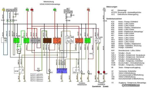

Hallo zusammen, ich hatte heute Zeit etwas zu testen und habe mit diesem Teststecker im Relaiskasten (Bild1) neben der Batterie angefangen.
Leider hatte ich die genaue Beschreibung nicht zur Hand und bin an Pin 3 gekommen.
Ich denke, ich habe unter dem Armaturenbrett eine Sicherung durchgehauen (ich habe ein Geräusch gehört).
Der Übersicht nach (Bild2) sollte Sicherung F15 20A defekt sein, aber diese war i.O.
Ich habe alle Sicherungen geprüft und die F29 10A war defekt.
Ungünstigerweise kann jedoch nicht sagen, ob diese nicht doch schon zuvor defekt war.
Frage:
Was kann bei dieser dämlichen Aktion noch kaputtgegangen sein, was sollte ich noch prüfen?
Testergebnis von der anschließenden Überbrückung am Stecker:
Pin 1 IST- innerer Lüfter und zwei außen laufen langsam. Lüfter Relaiskasten läuft auch.
Relais K26 und K48 schalten hörbar
Soll- innerer Lüfter und zwei außen laufen langsam. Lüfter Relaiskasten läuft auch.
Ergebnis: i.O. nach Anleitung aus Bild2
Pin 2 IST- innerer Lüfter und zwei außen laufen volle Leistung. Lüfter Relaiskasten läuft auch.
Relais K26 und K48 schalten hörbar.
Soll- ein äußerer Lüfter läuft volle Leistung +Relaiskasten Lüfter läuft
Ergebnis N.i.O. laut Anleitung Bild 2
Pin 4 IST- innerer Lüfter läuft volle Leistung
Relais K67 schaltet hörbar
Soll- innerer Lüfter läuft volle Leistung
Ergebnis i.O. laut Anleitung Bild 2
Pin 5 IST- der Lüfter rechts außen läuft mit voller Leistung.
Relais K28 schaltet hörbar.
Soll- innerer Lüfter läuft mit halber Leistung +äußere Lüfter laufen mit voller Leistung
Ich habe anschließend beide Temperaturschalter am Kühler gegen die alten (Funktionierenden getauscht) ohne eine Veränderung, was wohl auch normal ist, da der Wasser während des ganzen Prüfvorganges kalt war und die Schalter beim Überbrücken nicht im Funktionsprüfkreislauf sind.
Wie kann ich jetzt weiter vorgehen und den Fehler weiter einzugrenzen???
Offensichtlich ist durch Überbrückung von Pin 2 und Pin 5 nicht die erforderliche Ansteuerung der Lüfter möglich.
Zusätzlich habe ich womöglich durch Berühren von Pin3 ein weiteres Bauteil beschädigt.
Wie kann ich hier vorgehen, um eine Beschädigung auszuschließen?
Vielen Dank im Voraus.
LG Chris

Hallo, ich hatte heute wieder etwas Zeit zum Testen.
Der Widerstand ist zu 100% funktionstüchtig.
Test am Stecker des Relais K26 (Relais dabei komplett entfernt)
Stecker Pin 5 (Relais B) Kabel rot/blau, mit 12V beaufschlagt= Lüfter M12 läuft mit 50% Leistung
Test am Stecker des Relais K67 (Relais dabei komplett entfernt)
Stecker Pin 8 (Relais87) Kabel rot/weiß, mit 12 V beaufschlagt= Lüfter M12 läuft mit 100% Leistung
Damit sollte bestätigt sein, dass Widerstand R19 voll funktionstüchtig ist, oder liege ich da Falsch!
Danke im Voraus.

Test Widerstand R19 für Lüfter M12
Fragen zu meinem Test an Relais K48 und Relais 60
Ich habe das Relais K48 abgezogen und folgende Tests am Stecker durchgeführt.
Pin2 (Relais 86) Kabel rot liegt 12 V an? = OK
Pin4 (Relais 30) Kabel schwarz liegt 12V an? = OK
Pin8 (Relais 87) Kabel schwarz/weiß, mit 12V beaufschlagt!= Lüfter M28 Steuergerätekasten läuft= OK
Durchgangsprüfung an Pin5 Relais48:
Pin5 (Relais 85B) Kabel braun/weiß führt dauerhaft 12V= Warum???
Spannungsmessung Pin5 Relais K48:
Bei Entfernen von Relais K28 keine Spannung mehr auf Pin5 von Relais K48= ist das so richtig???
Durchgangsprüfung an Pin6 Relais48:
Pin6 (Relais 85B) Kabel braun/blau zu Schalter S88 Kühlmittel Temp. oben Pin2 vorhanden?= OK
Spannungsmessung Pin6 Relais K48:
Pin6 (Relais 85B) Kabel braun/blau führt dauerhaft 12V= Warum???
Bei Entfernen von Relais K26 keine Spannung mehr auf Pin6 von Relais K48= ist das so richtig???
Ich habe das Relais K60 abgezogen und folgende Tests am Stecker durchgeführt.
Spannungsmessung an Relais-Stecker K60 Pin6 (Relais 85) Kabel braun/ violet= 12V Spannung liegt an= ist das so richtig???
An dem Testergebnisse vom letzten Mal hat sich nichts geändert:
Testergebnis von der anschließenden Überbrückung am Teststecker Stecker XP:
Pin 4 IST- innerer Lüfter läuft volle Leistung.
Vielen Dank für eure Hilfe.
Schaltplan Motorraum für Test Relais K48
