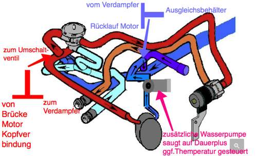

@rosi03677 schrieb am 14. März 2023 um 13:47:29 Uhr:
Mein Bekannter hatte noch ein Bild vom Einbau der KME Magic-3 Compact und
ein Bild der Zwischenlandung,
Ich Danke, Dir. Bild 1 und 2 kann nicht funktionieren.
Wenn das Absperrventil zu ist, bekommt weder Heizung noch Verdampfer heißes Wasser!
Bild 3 würde meinem Verständnis nach funktionieren und mit einer separaten Pumpe, auf Dauerplus die beste Lösung sein.
Was sagen die Gas-Profis dazu, gibt es Bedenken?
Ja, ist doch das was ich schon geschrieben habe.
Du kannst einfach die vorhandene Pumpe nehmen und auf Zündungsplus legen. Einzig die Nachklimatisierung bei Zündung aus wird dann nicht mehr funktionieren.
Das ECC ist ja das gleiche, wie bei den Vierendern, die keine Zusatzpumpe haben. Da baumelt der Stecker lose im Motorraum rum (unter Ausgleichsbehälter).
Wenn die Pumpe VOR dem HRV montiert wird, kann man den Verdampfer in Reihe oder auch Parallel einbinden, wie es einem gefällt.
In Reihe kann es aber sein, dass der Verdampfer den Durchfluss zu stark bremst, da hilft der schon erwähnte kleine Bypass am Verdampfer vorbei.
VG
@hlmd schrieb am 14. März 2023 um 14:15:26 Uhr:
Also den Verdampfer in Reihe geschaltet, wäre das dann die Lösung zum Einbinden des Verdampfers?
Verdampfer einbinden
Genau so.
Ich habe die Pumpe nicht versetzt, da der Bypass ausreicht.
In Reihe (ggf. mit Bypass, abhängig vom Verdampfer) brauchst du die Pumpe nicht versetzen, nur parallel zwingend notwendig
Ob man den Bypass braucht, merkt man im Winter, da die Heizung länger braucht. War bei unserem auch der Fall. Da parallel aufgrund der notwendigen Schlauchlängen nicht praktikabel ist, bin ich auf die Lösung mit dem Bypass gekommen.
Ich habe den auf die Schnelle jetzt nicht verjüngt. Ergebnis ist, dass der Verdampfer jetzt später umschaltet.
Die Verjüngung muss halt so sein, dass das Meiste vom Wasser durch den Verdampfer fließt und der Bypass nur den Druck eingangsseitig wegnimmt.
Beim diesjährigen Wechsel des ZR und der ZK werde ich da Ganze nochmal "schön" machen. Jetzt sieht das Ganze doch arg abenteuerlich aus.
VG
@hlmd schrieb am 14. März 2023 um 15:35:22 Uhr:
Genau so.
Ah super, danke für den Hinweis mit der Verjüngung. Ich werde es jetzt mal ohne Pumpe versuchen, da ich die Omi nur im Sommer fahre. Ich schaue mir das ganze dann mal nach der Einstellung der Anlage in der Praxis an und werde dann ggf. im nächsten Winter eine zweite Pumpe auf Dauerplus hinzubauen. Da bietet ich das an, denn ich will eh neue Krümmer und Kats einsetzen und brauche dann genau dort Platz für den Einbau. Ich werde dann mal die Pumpe zuerst als Saugpumpe zwischen Verdampfer und Rücklauf vom Ausgleichsbehälter setzen, so wie im Schaubild angeordnet. Mal schauen, was sich dann verändert.
Verdampfer mit Zusatzpumpe
