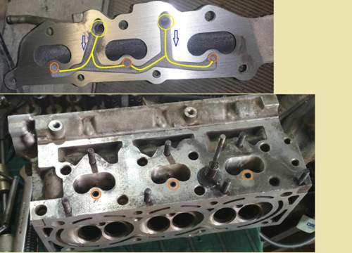

Jo, macht Sinn. Weiß auch nicht wo ich meine Gedanken hatte....
in der Kaltstartphase vom Motor wo es Kraftstoffüberschuß immer gibt,
wird Sauerstoff in den Zylinderkopf vor die Auslaßventile geblasen,
um mit dem Sauerstoff+Kraftstoff den Kat schneller aufzuheißen !
Abgase können ja nicht noch einmal Verbrennen !
da wäre ein offenes Loch/Löcher im Krümmer "Riechbar" und "Hörbar" .

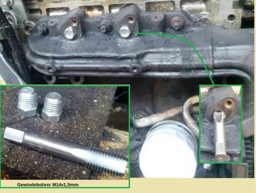

aber es gab schon Menschen die haben einen Gewindebohrer genommen.
mfg
Abgaskruemmer-seil-gas-seku-einblasung-v6
Abgaskruemmer-seil-gas-stopfen-seku-geblaese-v6
Abgaskruemmer-seil-gas-v6

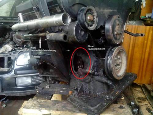

Der Motor auf Bild 1 zieht bissel Nebenluft im Kurbelgehäuse 😁
Leichtbau macht ihn schneller
Das mit dem Gewinde gefällt mir.
Danke für die Bilder. So Gute habe ich im gesamten Netz nicht gefunden.
Einzig die Zeichnungen von Kurt und Andy waren sehr hilfreich.
Ansonsten, ja das sollte man hören, falls das nicht irgendwie dicht gemacht wurde..
Also ich gehe davon aus, dass die dicht sind. Ich wollte halt nur wissen, wie die das abgedichtet haben.
Könnte man bei nicht ausgebauten Mortor von unten was erkennen? Weiß das jemand?

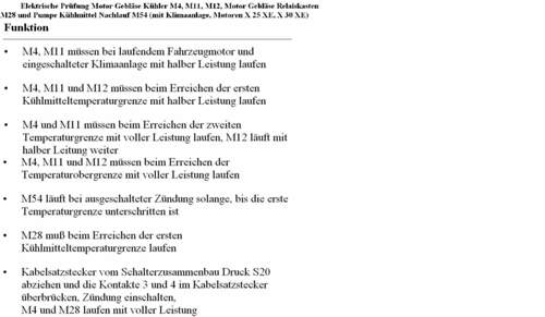

Lüfter Low Speed: Elektro-Lüfter Low Speed
Batteriespannung versorgt die Hilfspumpe zur Heizung,
wenn die Zündung eingeschaltet ist.
wenn die Motortemperatur erreicht 100 ° C wird der Primärkühllüfterkreis über den Temperaturschalter Stufe 1 geschlossen, so dass Lüfterrelais K26 anzieht.
wenn Lüfterrelais K26 anzieht ,wird die Batteriespannung von Sicherung 52 zu Kühlerlüfter 1 angelegt wird
( Kühlerlüfter 1 in Serie mit Lüfter 2,
die durch die normalerweise geschlossenen Kontakte von Lüfterrelais K52 gebrückt ist.
wird dieser Zusatzkühlmittel verursachen Fans 1 und 2 bei niedriger Geschwindigkeit zu betreiben.
Lüfterrelais K26 wird auch die Batteriespannung an Motorkühllüfterwiderstand,
Spannung gelangt über den Widerstand auf elektrische Kühlerlüfter. Motorkühlerlüfter Widerstand Lüfter verursachen Motorkühlmittelzufuhr bei niedriger Drehzahl zu betreiben.
Primär Kühllüfter Temperaturschalter Stufe 1 wird erteilt, wenn die Kühlmitteltemperatur 203 ° F (95 ° C) erreicht.
Damit werden alle drei Fans ausschalten, es sei denn, Klimaanlage eingeschaltet ist.
Hilfs Fans High Speed: Wenn die Motortemperatur erreicht 221 ° F (105 ° C), sekundäre Kühllüfter Temperaturschalter Kontakte schließen und Lüftersteuerrelais K52 und K28 erregen. Wenn Lüfterrelais K52 energetisiert, wird es 1 Klemme "B" von Hilfsmotorkühlventilator 1. Klemme "A" der Hilfsmotor Lüfter Masse erhält noch Batteriespannung von Lüfterrelais K26. Hilfskühlerlüfter 1 nicht mehr in Serie mit Hilfsmotorkühlgebläse 2 und wird nun mit voller Geschwindigkeit arbeiten. Wenn Lüfterrelais K28 mit Energie versorgt wird, die Batteriespannung von Sicherung 40 wird mit dem Anschluss "A" von Hilfsmotorkühlventilator 2. Hilfskühlerlüfter eingesetzt werden 2 nicht mehr in Serie mit Hilfsmotor Kühlerlüfter 1 und arbeitet mit voller Geschwindigkeit. Klemme "B" von Zusatzkühlmittellüfter 2 ist fest geerdet. Mit Stufe 1 Kontakte der primären Kühllüfter Temperaturschalter geschlossen wird, wird elektrische Lüfter weiter betrieben werden. Sekundärkühllüfter Temperaturschalter Kontakte geöffnet wird, wenn die Kühlmitteltemperatur erreicht 212 ° F (100 ºC). Dadurch wird Hilfsmotorkühlventilatoren verursachen 1 und 2 bei niedriger Geschwindigkeit zu betreiben.
Elektrische Kühlventilator High Speed: Wenn die Motorkühlmitteltemperatur erreicht 230 ° F (110 ° C), wird Primärkühllüfter Temperaturschalter Stufe 2 Energetisierung des Lüfterrelais K67 schließen. Wenn Lüfterrelais K67 energetisiert, die Batteriespannung von Sicherung wird 42 direkt an die Klemme "A" angewendet werden, der Kühlgebläsemotor (unter Umgehung Motorkühllüfterwiderstand) und Motorkühlmittel Gebläse mit maximaler Drehzahl. Alle anderen Operationen, die vor dem Kühlmitteltemperatur einnahmen erreicht 230 ° F (110 ° C) wird in Kraft bleiben. Primärkühllüfter Temperaturschalter Stufe 2 wird erteilt, wenn die Kühlmitteltemperatur erreicht 221 ° F (105 & deg; C) und der Primärkühlmittel Lüfter abgeschaltet. Bei Kühlmitteltemperaturen über ca. 230 ° F (110 ° C), alle drei Kühlventilatoren mit voller Geschwindigkeit arbeiten. Nur 5 von 6 Relais zu diesem Zeitpunkt arbeiten, es sei denn, Klimaanlage eingeschaltet ist. In diesem Fall Lüfterrelais K87 und A / C K60 Kompressorrelais wird auch betrieben werden.
Motor Lüfter (A / C-Betrieb):
Bei der A / C-Kompressor eingeschaltet ist, Lüfterrelais K87 erregt und Hilfsmotorkühlventilatoren 1 und 2 in niedriger Drehzahl. Um unzulässig hohe Kältemitteldruck in Kältemittelkreislauf, Hilfsmotorkühlventilatoren 1 und 2 zu verhindern, von einer niedrigen Drehzahl zu hoher Geschwindigkeit bei Kältemitteldrücke oberhalb von etwa 275 psi geschaltet. Wenn der Druck fällt weniger als etwa 217 psi, Hilfsmotorkühlventilatoren 1 und 2 wieder auf die niedrige Drehzahl geschaltet.

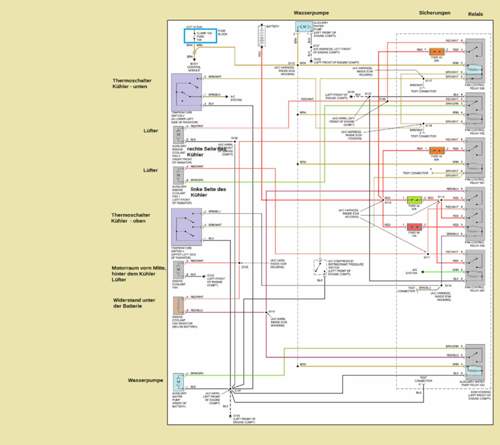

Wie ich das verstehe, laufen die beiden Lüfter immer gleicihzeitig.
Nur in einem Fall nicht, der aber bei mir so nicht vorliegt.
Bleibt noch die Frage nach der (vermuteten) werksseitigen Sicherheitsschaltung, bei technischem Ausfall von einem Lüfter.
Weiß da jemand was?

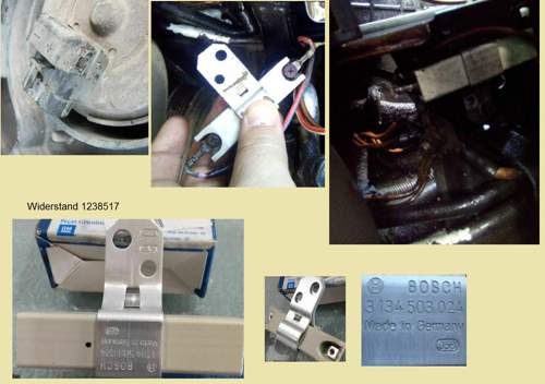

Entweder ist eine Sicherung F50 oder F52 defekt oder
der Widerstand unter der Batterie ist durchgeschmort !
die vorderen Lüfter müssen immer mit identischer Drehzahl laufen !
Schaltplan ,Lüftung anders
jetzt habe ich die alte Festplatte angezapft.
mfg
Luefter-v6
M4-m11-und-m12-drehzahlen-luefter
Luefter-widerstand-stufe

Welches Modelljahr ist denn der Omega?
Es gab ein paar Unterschiede bei der Verkabelung der Lüfter.
Habe mir mal die Schaltpläne MJ'94 vs. MJ'99 angeschaut.
Beim frühen Modell wird Lüfter M4 (Beifahrerseite) durch Relais K28 gesteuert, M11 (Fahrerseite) durch K52. Bei den Modellen später ist das dann vertauscht.
Der Fehler wird wohl an einem der beiden Relais liegen.
Entweder K28 (bis MJ'97) oder K52 (ab MJ'98).
Der Widerstand unter der Batterie ist für den Motorlüfter hinterm Kühler im Motorraum. Wenn der Widerstand durch ist, springt der Lüfter nicht in Stufe 1 des oberen Kühlerschalters an, erst in Stufe 2.
Stromlaufplan findest du hier:
http://vectra16v.com/slp.html

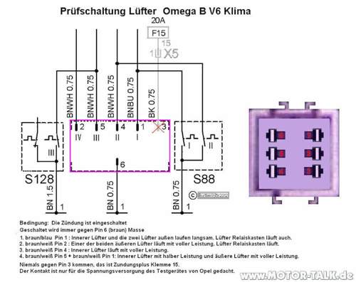

@honeymoona,
les mal hier,
https://www.motor-talk.de/.../...r-luefter-schaltung-t6982285.html?...
...da steht ne Menge drin. Und es gibt ne Prüfschaltung, da musste Brücken setzen im Violetten Stecker in Dreieck im Motorraum. Aber les erstmal alles durch...da findest du auch diese Schemazeichnung.
ACHTUNG! da steht du sollst niemals gegen PIN 3 kommen...Wichtig.

Sie schrieb doch beide VFL,... also haben beide auch den violeten Stecker nicht.
