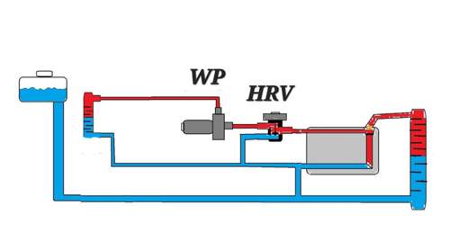

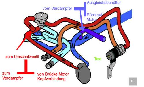

Hallo Leute,
ich habe folgendes Problem. Wie in der Überschrift zu lesen ist, steigt meine Kühlmitteltemperatur in den roten Bereich. Wie ich fest gestellt habe, kocht das Wasser nicht. Es laufen die zwei kleinen Lüfter vorne, aber der große nicht. Hätte jemand eine Ahnung was der Fehler sein könnte.
Es handelt sich hierbei um einen Opel Omega B Facelift BJ 2000 3.0 V6. Das Fahrzeug ist ein Automatik und besitzt zudem einen Klimaautomatik.
Ich würde mich sehr über Ratschläge und Hilfe freuen.

Ok vielen Dank für den Hinweis. Ich hab es mir nochmal am Fahrzeuge angesehen und werd das so umsetzen. Das blaue Rohr beinhaltet ja alle Rücklaufäufe zum Motor, das hatte ich so nicht berücksichtigt. Ist dann auch Logisch. Danke Dir

Hey das hört sich aber richtig Kompliziert an. Ich habe eine 2,5V6 VL Klimaautomatik, Automatikgetriebe und keine Standheizung aber Aludeckel. Die werden gerade geschweißt das ich das Problem mit dem Ölstutzen nicht mehr habe ;-).Ich bin jetzt mit dem Vorlauf für den Verdampfer an die Brückenverbindung gegangen roter Schlauch noch vor dem Umschaltventil. Den Rücklauf für den Verdampfer wie beschrieben an den lila Schlauch (Rücklauf vom Ausgleichsbehälter) Was sagst Du dazu? Sollte ich noch etwas ändern?
T-Stück Positionierung für Verdampfer
OK.
Wenn der Einfüllstutzen umgeschweißt wird, hat man schon mal das Problem mit den Schläuchen nicht.
Wo sitzt der Verdampfer?
Ich weiß jetzt nicht, welche Pumpe jetzt stärker ist: Die vom Motor oder die zusätzliche elektrische zum Wärmetauscher?
Da ich das nicht wirklich weiß, bin ich auf Nummer Sicher gegangen und habe den Verdampfer in Reihe angeschlossen. Also zwischen Motorausgang und Heizungsventil.
Da der Verdampfer aber den Durchfluss begrenzt und somit die Heizleistung mindert, habe ich parallel zum Verdampfer einen Wasserschlauch mit Verjüngung gelegt.
Entscheidend ist aber, um welche Marke es sich beim Verdampfer handelt.
VG
PS: Full quote ist doof. Also nicht komplett zitieren, macht alles nur unübersichtlich.;)

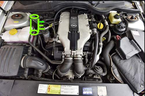

Ich habe oben in meinem letzten Beitrag mal ein Bild eingefügt, wie ich die T Stücken positioniert habe. Der Verdampfer sitzt im Eck vorne rechts vor dem Luftfilter an der Spritzwand (siehe Bild), in der Ecke zum Dom. Anschlüsse zeigen alle Richtung Motor. Verbaut habe ich den elektrischen Prins VP 500 siehe Bild.

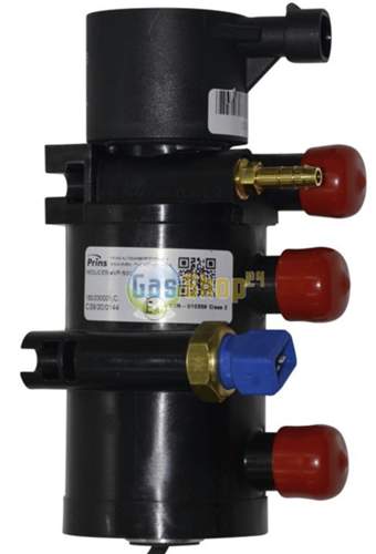

Der Prins Verdampfer bremst den Durchfluss zu stark und sollte somit nicht in Reihe angebunden werden.
Da geht eigentlich nur parallel, nur müsste hier die Zusatzpumpe anders eingebunden und per Zündungsplus geschaltet werden (wie beim VFL). Da funzt einzig die Nachklimatisierung nicht mehr.
Die Pumpe muss also direkt nach dem Ausgang Motor angebunden werden, dann das T-Stück für den Verdampfer und dann erst das Heizungsventil. Von da aus direkt zum Wärmetauscher.
Der Ausgang des Verdampfers kann so bleiben, wie du es jetzt hast (Ausgleichsbehälter).
VG

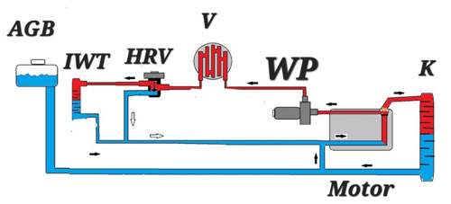

OK durch das Vorschalten der E-Pumpe auf Dauerplus willst Du also die Strömungsgeschwindigkeit (Wasserdruck) besonders bei niedriger Motordrehzahl erhöhen, um somit eine ausreichende Wärmeversorgung des Verdampfers und der Heizung zu erreichen? Demnach kann es bei meinem jetzigen Anschlussverlauf des Verdampfers dazu kommen, dass der Verdampfer, durch seinen inneren Strömungswiderstand, bei geringer Motordrehzahl, kalten Außentemperaturen oder hoher Wärmeentnahme durch die Innenraumheizung, erst spät auf Gas umschaltet, oder im schlimmsten Fall sogar während Gasbetriebes unter der Fahrt einfriert?
Habe ich das so richtig verstanden?
Wäre dann der Anschlussplan in dem Bildanhang, so wie Du es gemeint hast?

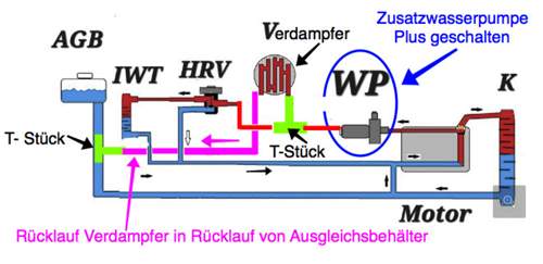

Vorausgesetzt, ich habe Dich soweit richtig verstanden, wäre folgende Lösung doch auch ein Ansatz. Siehe auch das Bild im Anhang!
Eine zweite elektrische Zusatzpumpe verbauen und hinter dem Verdampfer in mein aktuelles Anschlussschema einbinden.
Dies 2 Pumpe läuft auf Dauerplus (ggf. per Temperatursteuerung so lange der Motor nicht beispielsweise min. 80 Grad hat).
Dadurch würde auch die Nachklimatisierung weiterhin funktionieren und man hätte weniger Schläuche hinter dem Motor zu verlegen.
Die zweite Pumpe könnte man neben die erst Zusatzpumpe platzieren und somit wäre auch der Anschluss an den Rücklauf der Kühlmittelausgleichsbehälterrücklauf gleich in Reichweite.
Was meinst Du dazu?

Nicht ganz.
Es kann sich im ungünstigen Fall die Strömungsrichtung des Flusses im Verdampfer ändern, wenn die elektrische Pumpe läuft.
Einfrieren wird da nix, da der Verdampfer ja noch warmes Wasser bekommt.
@Omi2 schrieb am 13. März 2023 um 23:17:30 Uhr:
Ja, so meine ich das und wird auch so von Prins empfohlen.
Einfacher ist es aber, dem Verdampfer einen parallelen Bypass zu verpassen. Da werden die zwei T-Stücken jeweils am Ein-/Ausgang des Verdampfers angeschlossen und mittles verjüngtem Schlauch verbunden. Verjüngt man nicht, dauert es nur länger, bis die Temperatur am Verdampfer erreicht ist.

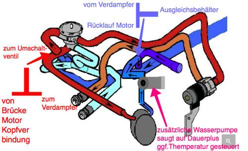

Mein Bekannter hatte noch ein Bild vom Einbau der KME Magic-3 Compact und
ein Bild der Zwischenlösung.
Ich weiß jetzt nicht ,Da ich kein Gaser bin,
hatte Er noch eine Zwischenlösung gemacht,
Bild 2. die aber laut seiner Aussage nicht so ganz funktionierte.
Bei Bild 3 und die "drückende" Wapu vor allem anderen gesetzt ,
hatte Er eine schnellere Aufheizzeit und einen etwas geringeren Gasverbrauch von ca 1 kg in der Stadt.
