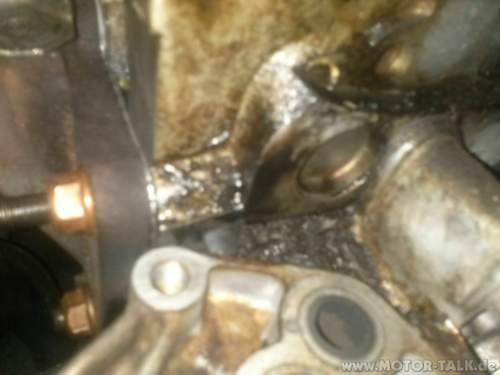

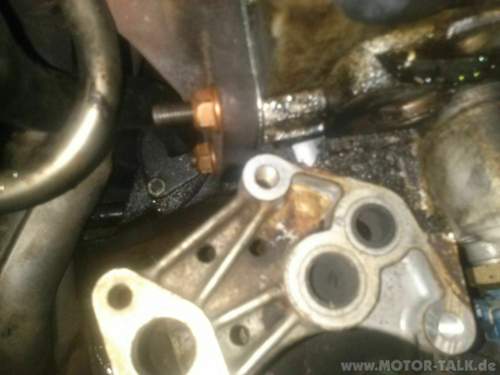

moin opel gemeinde
habe neuen krümmer eingebaut agr ventil neue dichtung reingemacht jetzt hab ich das proplem das er wo das agr fest ist bläst er ab ist da eine dichtung hinter ? höhe unterer stehbolzen
danke im vorraus
Cam00714
Cam00715
Jungs kann ich diese dichtung auch bei meinem vectra b x20xev zum einsatz bringen. Oder geht das nur fuer dem omega 2.0 liter
Bei jedem X20XEV.
