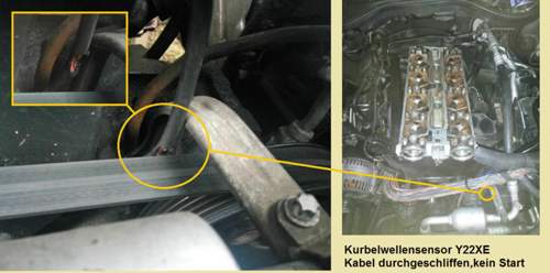

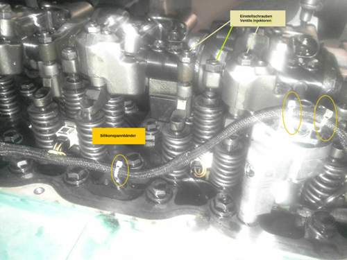

Kurt,
solche Mißgeschicke passieren nur Menschen,
die kein Spannband dafür übrig haben und/oder
die Funktion vom Wellrohr/Scheuerschutzrohr nicht kennen .
Kabel müssen immer richtig am Motor befestigt werden,
bei Hitze oder Nähe von Öldämpfen
auch immer öl-und wärmebeständige Silikonspannbänder arbeiten !
aber die kennt leider Niemand,
sonst hätte man hier schon etwas davon gehört !
Lebensdauer -
ein normales Spannband,Befetigungsband im Öl 2 - 4 Wochen
bei Öldämpfen ca 6-8 Monate
außerdem ist das Wellrohr am Kabel genau dafür da,
um das zu verhindern ein Scheuern an der Spannrolle.
mfg

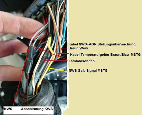

Kws-kabel-durchgeschliffen-y22xe
Kw-sensor-r4-lage
Silikonspannbaender-ventile-einstellen
Ich habe mit der Lösung Motorhalter weg plus Motor anheben auch gerade mal eine Stunde gebraucht. Den Spanner habe ich auch nie demontiert, allerdings ist die Gefahr tatsächlich sehr groß, dass das Kabel später durch den Riemen beschädigt wird. Wenn man es so verlegt, wie es war, ist alles gut 😁
Ja Rosi, genau deswegen weise ich, genau hier bei uns, ja auch auf den Umstand und die daraus folgenden Fehler hin.
Je mehr Platz und so mit einem guten Zugang in dem Bereich, um so sauberer und sicherer läßt sich die Sensorleitung auch von Bastel-Neulingen verlegen und fixieren.

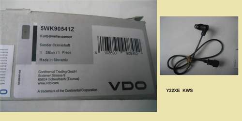

Ich hab den KW Sensor Stecker getrennt und abgeklebt und fahr den, wenns sein muss, die Woche im Notprogramm und hoffe der GM Sensor aus Holland kommt die Woche...oder der VDO den ich bestellt hab...

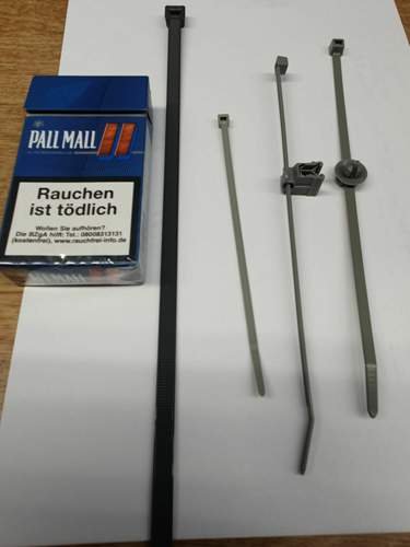

@Rosi....was ist das für ein Spannband was du da erwähnt hast? Ich googel rum, aber werd irgendwie nich schlau draus....
Silikon Strapse werden wohl gemeint sein.
In den Bildern wohl zu sehen🙂
Ah, ok...Dankeschön Kurt.
Dort sehen Sie verdammt so aus wie bei uns,
woanders nicht gefunden,aber es war ne kurze Suche.
Auf das Material achten,was dort verwendet wird,
PA... und Polyamid... +Hitze
Alle Öl und hitzebeständigen Kabelbinder
sind bei unsvon grauer Farbe..
https://www.hellermanntyton.de/.../...estigung-und-kabelbuendelung?...(GY)&filter%5BOperatingTempMinimum_calculated_d%5D=-40.0%7C130.0&filter%5BOperatingTempMaximum_calculated_d%5D=-40.0%7C130.0
https://www.hellermanntyton.de/.../157-00059
20220103
20220103
Den Ausdruck "Spannband" hatte ich nich in Verbindung mit Kabelbindern bringen können...
Ok Danke Rosi....
Hab in einem Fred gelesen das selbst der Wellschlauch durch bewegung ausgereicht hatte das KWS Kabel zu beschädigen...
Den Wellschlauch werd ich dann auchochmal zusätzlich befestigen mit sowas...
otorkabelbaumSpannband,Kabelbinder ist bei mir alles eins Sorry
Das Material vom Spannband ist Polyamid PA46,
Kein PA66 !
P46 kostet natürlich "meh" wie PA66 und
Ist meist bis ca 190 Grad zugelassen!
Motoröl wird bei uns kurzzeitig bis 135 Grad heiß!
Mit Wellrohr habe ich such genug Schäden,
An den Einzelkabeln Im Fahrgestell,
meist an Y-Verbindungen oder Abzweigungen.
Überwiegend
wo Bewegungen im Kabelstrang sind !
Bei Wellrohr und Einzeladern nehme ich immer das schöne Volvo Textilband ,
Was ähnlich dem DDR Isolierband ist,
Es klingt aber besser und hält Öl aus,
(PVC-isolierband jeglicher Hersteller ist bei mir und anderen Verpönnt,,es hält eh nicht auf die Zeit gesehen)
Damit an Abzeigungen die Einzeladern gebündelt
Und dann das Wellroht drüber,
Damit Sie sich nicht durchscheuern
innen an den Verzweigungen am Wellrohr.
Bei Gummiisolierten oder PVC ummantelten
Kabel passiert normal nichts,
im Wellrohr .
Mfg

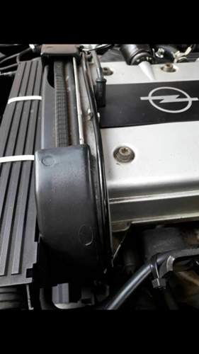

Moje Rosi, ich versuch das Flexrohr trotzdem irgendwie abzufangen...

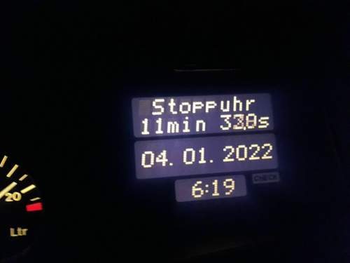

Sobald ich den anmach, lass ich die Stoppuhr im BC laufen und guck wie lange es dauert bis er meckert, wegen den 256 Sekunden die du mal irgendwo erwähnt hast, wo das MTSG nach dem Start kontrolliert auf plausible Signale.
Mal sehen was er heute macht.

So, die 256 Sekunden Prüfug vom MTSG war ok...bis dahin is er normal gelaufen.
Nach 11 Minuten 30 sec. is er beim Anfahren in Notlauf gegangen. MKL an.
Es hat geschüttet wie Sau, deswegen bin ich nich angehalten zum Messen, sonst wäre der Motorraum geflutet worden.
In der Garage in der Firma eben ausgelesen, vorher hatte ich fehler gelöscht, 0335, Falsches Drehzahlsignal, nicht vorhanden.
Ich konnt ihn in der Garage nicht laufen lassen um zu messen, wir haben da so ne Abgaswarnanlage drin, die wäre dann hochgegangen, dann hätte ich ja den Werkschutz geweckt. :-)
Dann wieder gestartet, alles gut, MKL aus.
Bajonettstecker hab ich vom Kabelbaum auch schon auf festen Sitz kontrolliert.
Bordspannumg im Opcom 14,4V. Bricht auch nicht kurz ein oder so.
Ich denk die Sache is bis hierhin klar, der Sensor wird n Thermisches Problem haben, wenns Öl temperatur kriegt, steigt der kurz aus.
