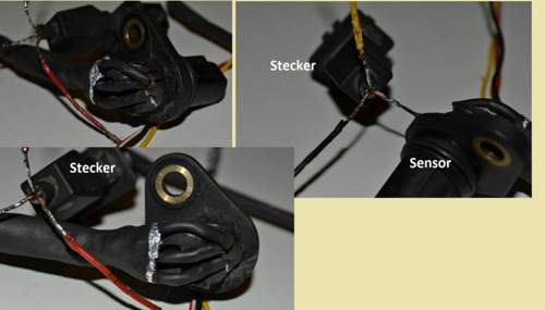

Als ich eben zur Arbeit fuhr, z.Zt -10 Grad, war 15km (ohne viele Ampeln) alles gut. In der Stadt kurz vor der Firma (5 Ampeln bis dahin, natürlich alle Rot) stand ich, und die Drehzahl schwankte auf einmal im Stand zw. 500 und 300 und dann ging er aus.
War natürlich auch die größte Kreuzung und ich stand mittendrin allen im Weg, alles hat rumgehupt usw...der totale Stress am frühen morgen. Nach 3 Start Versuchen kam er dann wieder, und ich habs dann in die Firma geschafft ohne weitere Probleme. Keine MKL beim ausgehen.
??? Wonach würdet Ihr jetzt gucken?

manchmal gehen auch die Kabel im Gummischlauch
oben am Bogen vom Ventildeckel defekt,
da wo Er eingeklemmt ist !
Ergo an einer Stelle wo nir jemand schauen würde.
da hilft dann nur Gummiisolierung abmachen und
nachschauen !
oder es entstehen Mikrorisse in der Plastik die in das
Kurbelgehäuse gehen und dann dringt Öl ein und
verursacht Schäden am KWS.
mfg
Kurbelwellensensor-kabel-defekt
Ja Rosi, irgend so etwas wird das auch sein. Da bin ich bei dir.
Jetzt wo du es gesagt hast, die Klammern am Ventildeckel sind ja schon eng, und das Kabel wird schon da rein gequetscht.
Mal sehen wie ich das da Alternativ befestigt bekomm, wenn ich den neuen Sensor einbau. Vllt. Kleb ich Elefantenfüße mit 2K Kleber auf den Deckel und mach das Kabel mit strapsen fest. Mal sehen.
Wenn das auch ne Fehlerquelle is, will ich die Ausschließen...hab nähmlich kein Bock jedes Jahr den KW Sensor wechseln zu müssen bei dem.
