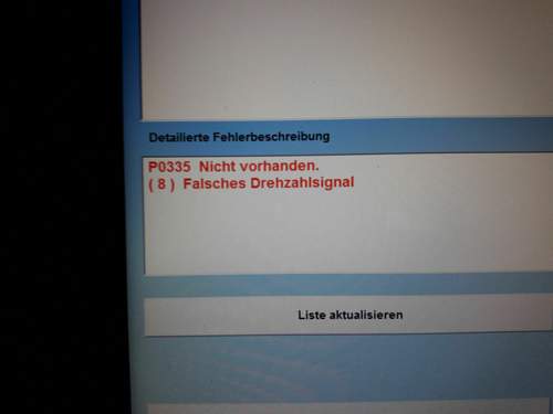

Guten Morgen zusammen,
Ich hab schon die Suche bemüht, da sind aber zu viele Sachen die sein Könnten. Also frag ich mal kurz nach.
Als ich eben zur Arbeit fuhr, z.Zt -10 Grad, war 15km (ohne viele Ampeln) alles gut. In der Stadt kurz vor der Firma (5 Ampeln bis dahin, natürlich alle Rot) stand ich, und die Drehzahl schwankte auf einmal im Stand zw. 500 und 300 und dann ging er aus.
War natürlich auch die größte Kreuzung und ich stand mittendrin allen im Weg, alles hat rumgehupt usw...der totale Stress am frühen morgen. Nach 3 Start Versuchen kam er dann wieder, und ich habs dann in die Firma geschafft ohne weitere Probleme. Keine MKL beim ausgehen.
??? Wonach würdet Ihr jetzt gucken?
Bisschen Werkzeug is an Bord.
Würde heute Abend gerne ohne dieses Drama wieder nach Hause kommen.
Ist mir da irgendwas eingefroren?
Vielen Dank im vorraus.

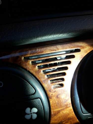

Aber das mit dem Lüfter für die Temperatur fühler is ein guter Tip.
Das werd ich mal so machen, Danke!!!
Meine ECC flackert auch manchmal leicht in der Helligkeit der Anzeige, deswegen dachte ich ans bedienteil.

Hab gerade mal meine Vermutung bestätigt und ausgelesen...0335!!!
Ich hab im Hinterkopf aber auch son bisschen nen Wackler im Kabelstrang im kopf...mal sehen wenn ein gescheiter Sensor drin is, was dann wird.
Und Berlin-Paul, dieser Sensor sieht echt versifft aus, haste Recht mit deiner Diagnose. Ich mach das mal sauber. Danke Männer. :-)

So, den Temperaturfühler hab ich jetzt erstmal mit Alkohol getränktem Pinsel und vorsichtig Druckluft sauber gemacht, mal sehen obs reicht, sonst muss ich alles ausbauen. (Hab ich heute keine Zeit für...und kein bock) grins.
und dann hab ich mal mit der Inspektionskamera nach dem KW Sensor geguckt, dabei hab ich schonwieder die halbe Krise gekriegt um überhaupt nur für ein Bild da dran zu kommen, um zu gucken ob der noch richtig sitzt, oder kabel NIO sind...
jedenfalls sitzt der noch gut, und damit lass ichs für heute auch gut sein. Der VDO is auch bestellt.
