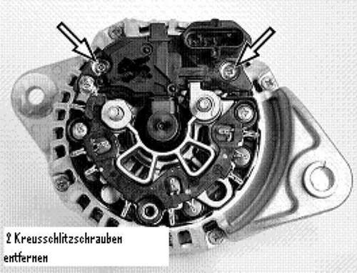

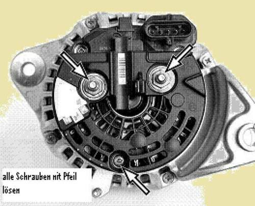

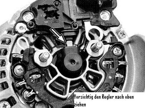

deine Lima stammt normal vom Y/Z22XE ,ergo vom Facelift bzw E-Gas .
falls da der richtige Regler da ist ,sollte es ein F 00M 145 370 sein.
die Bilder unten stammen vom Truck ,aber sind Absolut vergleichbar -
ohne den breiten Stecker !!!
B2 + ist der Anschluß für das dicke Batteriekabel
mfg

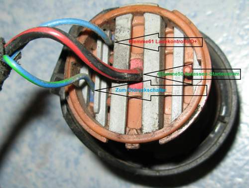

Wegen dem D+ - Kabel: Das ist das, was im Bayonettstecker quasi genau in der Mitte sitzt, richtig? Dann würde ich gleich eine komplett neue Leitung legen ... den Kabelbaum da rausfrickeln dürfte auf dem Hof bei den Temperaturen etwas mühselig werden :/
Nein, nicht genau in der Mitte, sondern daneben das dünne Blau/Weiße oder Braun/Schwarze (je nach Bauzeitraum) wie gesagt Pin 3 am X2.
Das dicke in der Mitte ist das Startstromkabel (KL.50) für den Magnetschalter des Anlassers.

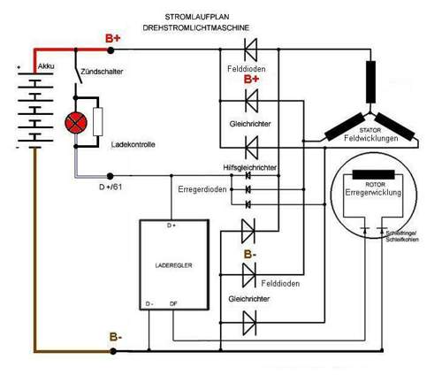

Nein, nicht richtig gelesen oder falsch verstanden.
Die Lima bzw. deren Erregerwicklung erhält über die Ladekontrolle KL.15, also 12V was sch natürlich ein wenig verteilt.
Der größte Teil der Spannung fällt ja über die Kontrollampe ab und der Rest der Spannung reicht in der Lima um, über die relativ niederohmige Erregerwicklung, ein Initial-Magnetfeld zu induzieren. Damit beginnt die Lima Spannung zu erzeugen und gibt das, über den aus der Spannungsdifferenz zur Batterie und dem Bordnetz resultierenden, Strom an das Bordnetz und die Batterie ab.
Ist die Lima ein mal erregt worden, liefert sie sich quasi selbst den Erregerstrom, der über die drei Erregerdioden gleichgerichtet, über den Regler geleitet, entsprechend der Spannungsdifferenz zum Netz ausgeregelt wird.
Bei niedrigen Drehzahlen kann es sein, daß die erzeugte Spannung zu gering ist, um eine kontinuierliche Erregung in Gang zu halten, dann greift die Lima/der Regler wieder auf die zur Verfügung gestellte Spannung der Kontrollampe also darüber auf KL.15 (Zündungsplus) zurück.
Fehlt diese Möglichkeit, bricht die Spannungserzeugung meist erst bei niedriger Drehzahl zusammen.
Ein physikalisches Phänomen, die sogenannte Remanenz, eigentlich nichts anderes, als ein in den Polfingern verbliebener Restmagnetismus, versetzt die Lima mit zunehmender Drehzahl aber wieder in die Lage eine Spannung zu generieren, was dazu führt, daß die Lima meist ab einer höheren Drehzahl dann wieder beginnt, wie mit vorhandener D+ Leitung, eine Spannung und damit Strom zu erzeugen.
Das ist kein sicherer Zustand.
Es kann, aber muß nicht ausreichen, aber meist geht es.
Ist abhängig von der Materialzusammensetzung, also von der Magnetischen Güte des Ankers.

Nein, du hättest ja, beim einschalten der Zündung, die "nicht" leuchtende Ladekontrolle zur Kenntnis nehmen müssen/können.
Die sagt dir ja, der Stromweg ist in Ordnung, also nicht unterbrochen.
Wenn die Kontrolle dann trotzdem geleuchtet hat, als deine Frau den Wagen im LL laufen ließ, hatte diese Leitung wohl irgendwie Masseberührung.
Lima-stromverlauf
ja,das ist richtig Erkannt und bedarf keiner weiteren Worte .
das Kabel auf D+ bringt immer Masse ,ohne Motorlauf ,auf die Ladekontrolle .
wenn man den Zündschlüssel rumdreht bekommt die Ladekontrolle über
die Klemme 15 vom Zündschloß ein Plus und die Ladekontrolle brennt.
wird jetzt die LIMA bei Motorstart aufgeweckt über die Glühlampe der Ladekontrolle,
erzeugt die LIMA sofort Strom und
da jetzt von der ehemaligen Masseseite der Ladekontrolle Spannung kommt ,
geht die Ladekontrolle aus .
die Masse zum leuchten der Ladekontrolle fehlt ja jetzt.
PLUS und PLUS läßt ja keine Lampe leuchten !

Also ist der "Stromweg" quasi Akku -> D+ -> Ladekontrolllampe?
Weil, wenn es Akku -> Ladekontrollampe -> D+ wäre, leuchtete die Lampe ja auch, wenn der Weg Lampe -> D+ unterbrochen wäre.
Ich frag deswegen, weil ich grad gelesen habe, dass die Lampe über Zündung versorgt wird und als vorgeschalteter Verbraucher den Strom absenkt, der bei D+ ankommt (sonst kämen da wohl 2 bis 5 A an, die wohl zuviel wären) ... wobei ... wenn dann die Birne kaputt wäre, dürfte an D+ ja auch nichts ankommen?!
Mal ehrlich Jungs: wie bekommt ihr das in eure Köpfe rein? Chapeau, meine Herren. Chapeau!
[Nachtrag]
Rosi ... das war's: wechselnde Polarität auf D+
Jetzt leuchtet bei mir auch die Lampe 🙂 Vielen Dank.
Ergo: morgen unter's Auto krauchen und gucken, wo plötzlich die Masse auf D+ herkam, bzw. wieso Vorgestern die Polarität gewechselt hat und heute nicht mehr. Marderschaden? Bitte nicht!
