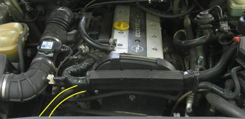

Ich hab den Kabelbaum grad zerlegt (kommt man von oben gut ran und dank Kurt's Bilder easy zu machen) - das D+ - Kabel endet vom Bayonettstecker kommend kurz hinter der Zahnriemenabdeckung - es fehlen also zum abgerissenen Ende (das, was hier auf dem Schreibtisch liegt) ca. weitere 30 cm Kabellänge.
So und nun die Preisfrage: wieso ging dann die Ladekontrolllampe die ganze Zeit? Dürfte ja nicht sein oder? Weder in die eine (also D+ liefert bei Motor aus Masse), noch in die andere (LiMa läuft und D+ führt Strom). Ich raff's nicht!!!

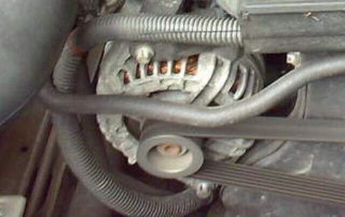

Das sieht auch so aus, als ob da die Leitung aus der Gänsegurgel, die zum Schutz der Leitungen um das Rippenriemenrad der Lima geführt ist, herausgelukt hat und in den Rippenriemen geraten ist.
Deine Lima ist vermutlich ein neuerer Typ Bosch Lima, der auch als E-Teil nach 00/01 im Markt eingeführt wurde.
Die Limas bzw. die anderen Regler nennen sich MFR (Multifunktionsregler).
Bei diesen Limas wurden die drei Erregerdioden eingespart und die Vorerregung und Regelung ausschließlich über B+ in diesem neuen elektronischen Regler gemacht. Zudem enthalten sie Typ abhängig mehrere neue Bereiche, die den Anforderungen der modernen KFZ Elektronik Rechnung tragen.
Diese MF-Regler haben von Grund auf nur noch einen Schaltausgang für die Lade-Kontrollampe.
Die dann im Stand über die Lampe von KL.15 anliegende Spannung ist ihm eigentlich schnurz. Wenn es sich bei dir um eine solche Lima handelt.
Was da bei dir nun im Argen ist sollte nach dem normalen Instandsetzen der Leitung also den herstellen des vorigen Zustandes eigentlich Geschichte sein. Wenn alles i.O. ist halte die Ladekontrollenöse gegen Masse dann sollte sie leuchten , wenn du sie dann abnimmst, also isolierst sollte die Kontrolle aus gehen.
Damit ist dann der Zweig bis ins Mutifunktionsinstrument geprüft und i.O.
@kurtberlin schrieb am 21. Januar 2016 um 11:35:46 Uhr:
Was meinst du damit?
Damit meint Kurt, dass der Keilrippenriemen die vermutlich nicht ganz sorgfältig verlegte D+ Leitung im Bereich der Lima eingefangen, rausgerissen und dabei abgetrennt haben könnte.
Ah, ok ... das wäre dann aber nur über Glaskugellesen tatsächlich nachweisbar. Die Gänsegurgel (netter Begriff^^) sieht unbeschädigt aus ... was da mal wo rausgehangen und eingefangen wurde beim Vorbesitzer ... kann man jetzt nur noch mutmaßen. Dass da nicht mit der notwendigen Sorgfalt gearbeitet wurde, kann ich allerdings nachvollziehen - der untere Langbolzen der LiMa war einfach nur reingesteckt - die hintere Mutter fehlte komplett!
Diese Gänsegurgel ist eigentlich am Lima Halter fest fixiert.
Nur leider ist diese Fixierung oft lose oder wurde falsch verlegt, so daß der Schutzschlauch dann meist dem Riemenrad gefährlich nahe kommt.

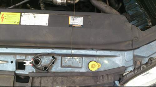

Wie gesagt: das lässt sich jetzt leider nicht mehr nachvollziehen. Bei der Demontage der Lima gestern Abend war alles sorgfältig verlegt und auch an diversen Stellen mit Kabelbindern fixiert. Aber das kann mit größter Wahrscheinlichkeit auch mein Schrauber gewesen sein, als wir seinerzeit die Ölwanne usw. gemacht haben. Der ist bei Kabeln und deren sorgfältiger Fixierung immer mehr als peinlich genau.
Was mir mal heute Nacht durch den Kopf gegangen ist: da die Lima ja ganz offensichtlich zwei Stromkreise versorgen kann, könnte ich doch den zweiten B+ dazu nutzen, um Kurt's Lichtsteuerung (Lima an Scheinwerfer über Relais usw.) umzusetzen, oder?
