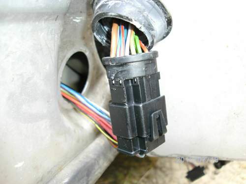

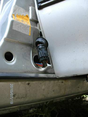

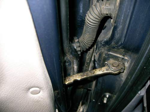

Meist reicht es die Lampe oben aus der Halterung zu lösen und baumeln zu lassen.
Die Stecker im Türscharnier und bei den hinteren unten in der Bohrung in der B-Säule außen sind gemeint.

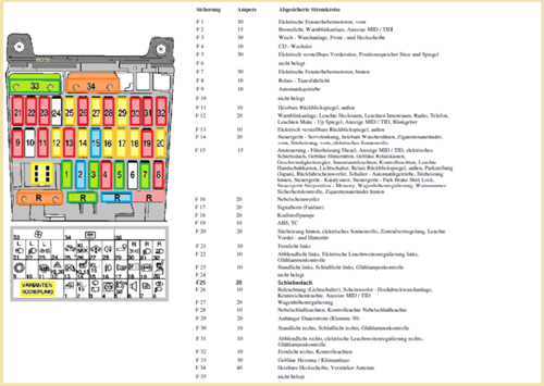

wenn man die F 15 rauszieht sollten die 5 A wohl auch aufhören !
Sicherungskasten MJ 1994,im Bild
mfg
Sicherungskasten-mj-1994
Hallo rosi03677,
mit der F15 versuche ich auch noch.
Wo soll das grüne Relais sein ?
Unter dem Lenkrad und im Relaiskasten-Motorraum hatte ich alle raus.
Joachim

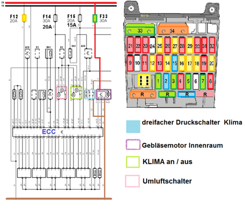

Moin
alles was mit Wichtig ist,im Bild !
bei betrachten des Schaltplanes sind mir Kleinigkeiten aufgefallen ,wegen dem Baujahr .
2 Relais Grün und Grau entfernen !
beide Stecker für die Kühlerlüfter am Kühler entfernen !
Stecker in der Klimaleitung entfernen !
Sicherung F15 darf natürlich auch raus ,habe nur die Kabelfarbe von Schwarz auf Orange geändert,
im Bild !
mfg
Geblaesekasten-x20xev-klima-stromweg

bei 0,7A Stromaufnahme sind es ca 8 Watt Leistung die gezogen werden .
bei 5 A Stromaufnahme sind es 60 Watt Leistung die gezogen werden .
der Gebläsemotor hat normal ca 200 Watt Leistung,sind ca 17 A
die große Sicherung 33 links im Fußraum versorgt den Gebläsemotor mit Batteriespannung ,
Ergo liegt immer die 30 ,B+ auf einer Seite vom Gebläsemotor/Igel direkt an .
Masse liegt auch direkt am Gebläsemotor/Igel an .
die Gebläsegeschwindigkeit wird von der ECC über den IGEL gesteuert !
da bleibt nicht viel übrig wenn das Gebläse Innenraum von Dir gemeint ist,
-Igel durchgeschmort ,evtl Wasser dort über den sogenannten Ablauf eingedrungen
-ECC defekt
-Kabel von der ECC zum IGEL verbrannt ,so das immer B+ auf einem Kabel liegt
wenn die F33 entfernt wurde,sollten die Amperchen sich in normalen Regionen bewegen,
ca 0,01 - 0,03 A ,nach 5 -10 Minuten Wartezeit ,
mit angeklemmten Multimeter ,Zündung aus,Türen zu und zugeschlossen !

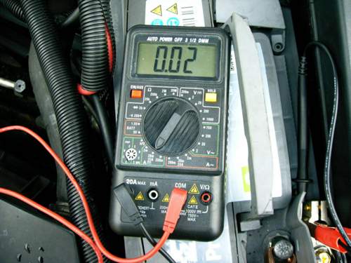

Hallo an alle Spezialisten,
zuerst mal herzlichen Dank für die wie immer kompetente Unterstützung und Mühe !!!

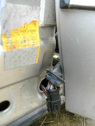

Entschuldigung für meine Aussage "Lüfter- Motorraum links oben". Ich habe vorne an der Batterie gemessen und von links etwas gehört. Das mit links immer die Fahrerseite gemeint ist habe ich hierbei vergessen. Bin halt nur Hobbyschrauber.
Rosi03677 hat recht, wenn die F33 raus ist läuft der Gebläsemotor nicht mehr an und die 5A sind nicht mehr zu messen. Aber nach 10 min. waren immer noch 0,7 A da. Jetzt habe ich an den Vordertüren die Kabel getrennt und mit Kontaktspray eingesprüht und wieder zusammen gesteckt. So wie es Kurtberlin beschrieben hat.
Jetzt die Überraschung, nach 5 min. hatte ich nur noch 0,02A. Mein Radio habe ich auch wieder eingebaut und immer noch, nur 0,02 A.

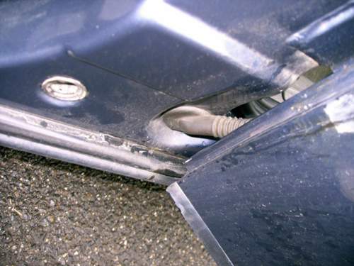

Für die Hintertüren , B-Säule habe ich die Stecker nicht gefunden, sonst würde ich die auch noch einsprühen.
Kurtberlin hat es ja beschrieben aber so einen Drehverschluß wie an den Vordertüren gibt es nicht, oder.
Wo sind die Stecker für die Hintertüren versteckt, würde mich noch interessieren ?
Sollten die Stecker an den Vordertüren wirklich die Ursache gewesen sein ?
Habe noch paar Bilder angehängt. In den nächsten Tagen werde ich auf jeden Fall noch mehrmals nachmessen.

Von außen unten an der B-Säule.
Gummiführung und dann den Stecker rauspopeln und dann den Stecker ziehen.🙂

Ja, die Beschreibung von den Hintertüren habe ich nicht richtig verstanden, Bilder sagen manchmal mehr.

wollte mich noch einmal melden. Meine Batterie wird nicht mehr entladen, der Fehlerstrom ist weg.
Nach nochmaliger Überlegung waren es die dicken Kabel so wie rosi03677 geschrieben hat oder die Stecker von den Türen wie kurtberlin gemeint hat. Ich weis nicht mehr genau ob ich damals nach dem Austauschen der Kabel beim Messen lange genug gewartet habe.
Was ich bei der Aktion gelernt habe: Beim Fehlerstrom suchen ist es sehr wichtig, nach dem Anschließen des Messgerätes einige Minuten zu warten und dann aufs Messgerät schauen !
Nochmals vielen Dank für Eure Hilfe
