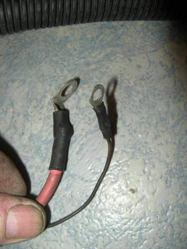

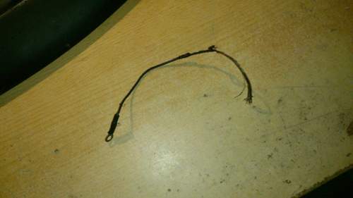

Tja, da brauche ich mich ja nicht zu wundern - das hatte ich beim Lösen der Mutter grad in der Hand. Das ist die D+-Leitung, vermute ich jetzt mal. Und so wie es aussieht, war da schonmal einer dran - die Mutter vom unteren Langbolzen hat gefehlt und die Schutzhülle der B+-Leitung ist der Länge nach aufgeschnitten. Also morgen Kabel neu ziehen :/

LiMa ist soweit ok - ist ne Bosch und liegt hier vor mir auf dem Schreibtisch. Mir macht jetzt nur die abgerissene D+ etwas Sorgen 🙁 Gibt es da eine Feldabhilfe (hab was gelesen von D+ und B+ brücken), um erstmal mobil zu sein?
Wie abgerissen?
Kannst du das nicht mal mit Bildern anschaulich machen?
Direkt über deinem Beitrag von 18 Uhr hab ich ein Bild eingestellt.
Hier aber nochmal 🙂
Das Kabel fiel nach dem Lösen der Ringschelle einfach auf den Boden.
Img-20160120-174948-1

Nee Rosi, du hast mich falsch verstanden 🙂 Bolzen etc. sind alle ok ... das Kabel selbst ist abgerissen --- also irgendwo im Kabelbaum liegt jetzt ein zerloddertes Gegestück von dem, was auf dem Bild zu sehen ist 🙂

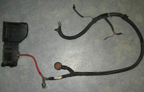

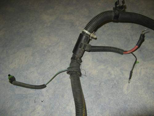

Das ist im Starten/Laden Kabelsatz unten mit verlegt.
Geht an den X2 Pin 3 am braunen Bajonettstecker ran. (Blau/Weiß oder Schwarz/Braun)
Wo ist das Problem?
M8 (großer Strom) also B+ Ladeleitung mit entsprechend großer Kabelöse.
M5 (ganz kleiner Strom) also KL. 61 (Blau/Weiß oder Schwarz/Braun) also Ladekontrolle/Erregerleitung.
Geht an Pin 3 X2 Braun der Bajonettstecker hinter der Batterie.

Kabelsatz-starten-laden
Img-4784
Img-4787

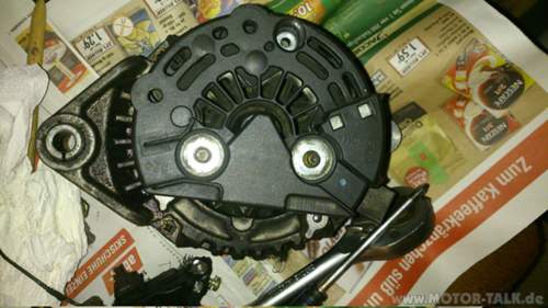

Bild von der LiMa (bitte entschuldige Kurt).
Da ist jetzt lediglich der Regler rausgenommen, deswegen da das "Loch" im Gehäuse 🙂 Die LiMa ist eine Bosch 387 0 124 415 008 14V 100A

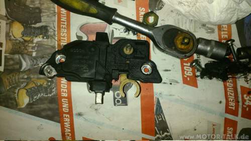

[Nachtrag]
Bild 2 der Regler - D+ wird direkt dort angeschlossen.

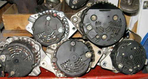

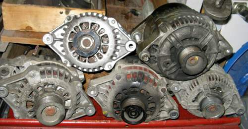

Hier mal meine im Keller-Fundus zum vergleichen.
Img-6735
Img-6736
Img-6737
+3
@kurtberlin schrieb am 20. Januar 2016 um 20:04:37 Uhr:
Ist irgendwie keine passende dabei 🙂
Ich hab grad in einem anderen Forum gelesen, dass die LiMas wohl zwei Ladeabnehmer (sprich zwei Batterien) gleichzeitig bedienen können und es im Grunde Wurscht ist, ob man B1 oder B2 hernimmt, da die wohl parallel verschaltet sind.

ein Bild von der Rückseite der Lima sollte es klären.wegen B1+ und B2+.

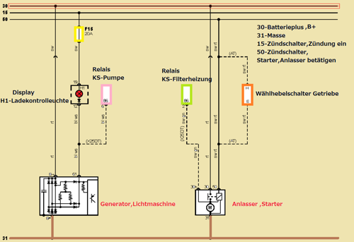

ich stehe da jetzt auf demTopf,was DU damit meinst !
Bosch hat
DF ,Feld bzw Läufer (nicht der vom Schach)
D-, Masse
D+ bzw 61 , Kontrollampe
W,Drehzahlmesser
B+, Batterie
nicht das da so eine hinterchinesiche LIMA verbsut ist .
Bild betrachten ,Kabel blau/weiß suchen und verlängern zur LIMA,
geht vor dem ZR-Gehäuse mit lang,von dort zur LIMA zurückschleifen !
dann im 5er Bolzen ein Loch von 1,5 - 2mm bohren,
von einem Kabel ein Kabelende verzinnen und in das gebohrte Loch stecken
und verlöten.
dann dieses Kabel mit 2 geeigneten Verbinder,Flachstecker oder Rundhülse
verbinden und am blau/weißen Kabel anbinden !
mfg
Ladesystem-omega
