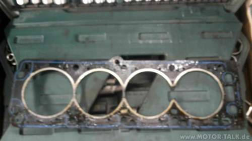

Bin am Sonntag von der Rückreise aus dem Urlaub mit dem Omega stehen geblieben höhe Frankfurt a.m.
Nach ca 1250Km fahrt merkte ich das er nicht mehr richtig läuft, Mkl aus,Öldruck Wassertemp alles takko.
Auf dem Standstreifen merkte ich das er auf 3 zylinder läuft und wenn ich etwas gas gebe tickerte es leise.
Dann Adac zum Hof vom Adac und mit adac Mietwagen nachhause.Werde mich jetzt vom Omega trennen,aber wenn er hier ist werde ich nachsehen was defekt evtl noch reparieren,aber trotzdem verkaufen.Jetzt ist die Geduld doch am Ende.

Danke..bin langsam am zusammenbauen und am Ende geht es an den Zahnriemen..
Läuft..Kompression 12,5 alle 4 zylinder. Zahnriemen spannung lag an Wasserpumpe..
Ach so,der Schaden kam wohl von einem nicht geplanten kopf,vermutlich aus kopfdichtungsschaden schlachtfzg.
Hatte ihn gefragt den Verkäufer,meinte ist nicht krumm oder ähnliches.Hätte ich mich nicht drauf verlassen auf die Aussage dann wäre es nicht passiert und vermutlich lief er auch deswegen auf gas nicht richtig.

Ich habe dieses mal alles selbst gemacht, geplant vom Motorenbauer.Also da kann ich mich drauf verlassen das alles ist wie es sein solll..
Vorher lief er top.
Dann Zahnriemen im leerlauf gerissen.
(57tkm Bosch) vorbesitzer.
Wer weiß wie es gemacht wurde..
Dann habe ich den Kopf besorgt und kollege war dran,ich hab auch geholfen..
Dann im Januar steg der dichtung durch da kopf nicht plan war.
Jetzt ist er auf jeden Fall wieder Fit und alles mögliche neu und vernünftig gemacht.

Ich hatte das damals in einem kadett gsi 2.0i p.kat und jetzt beim omega vor kurzem..was war bei dir der Grund?
Ich hatte es ja schon vermutet und wollte ihn so verkaufen..aber bei den Angeboten wurde es mir zu bunt und hab den Kopf runter genommen.

Wissen wir bis heute nicht... Fing an mit schlechten starten, so das man näher bis zu 40sec Orgeln musste und irgendwann ging nur noch über annzihen mit Fehlzündungen ... Auf allen 4 9bar Kompression...
SIG Sensoren gewechselt ink. MSG , immer noch wie vorher
Dann sollte andere Motor rein, Kopf just for fun runter und ja...
Kopf zum planen gebracht 7/10 mussten abgetragen werden weil krumm und hatte riefen Wo die zkd durch war...
Jetzt läuft er wieder recht gut, ab und an noch Fehlzündungen (nur wenn motor kalt, denkrn mal ansaugt bücken Dichtung, die haben wir nicht neu gemacht) aber läuft si schon wieder seid sep. 2017 mit 15t km auf der Uhr
Hier mal nen Video vom starten https://youtu.be/L1pIwgFuiPE
Am anfang ging es nich und dann immer schlimmer 1woche nach dem Video ging nur noch über anziehen... Dann in Halle gestellt und Kopf runter dann haben wir halt das gesehen
Besser immer sofort kompression messen dann hat man gewissheit..
Wenn kopf ansuagbrücke runter ist besser neu,da in eingebautem zustand schlecht.
Hab bei mir wieder alle neu geholt und wie immer GM😉
Nur bei mir war es wegen nicht planen des kopfes passiert..Hauptsache läuft jetzt. Viel Glück das er gut läuft.

Kompression waren ja noch 9bar
Auf allen Zylindern? Bei mir so 4-5 bar an 3-4 Zylinder..
