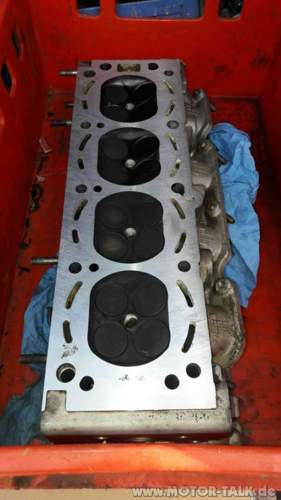

So...heute habe ich endlich Zeit gehabt den geplanten Kopf abzuholen,war wohl etwas krumm daher der Kopfdichtungsschaden vorher.
Jetzt geplant (2/10).Denke mal so 1-2 Wochen wird er endlich laufen. Alle anderen Teile sind ja schon lange gekauft worden.
Nur die Zeit bzw das Wetter zum zusammenbauen war noch nicht da.
Img-20180427-wa0079
Im Bild vorne sind noch 4 Vertiefungen deutlich sichtbar. Den möchtest Du so einbauen?
Hi.
Meinst du die Flecken? Der war so beim Motorenbauer und ist jetzt gerade.
Oder kannst du auf dem bild markieren,weiß jetzt nicht genau was du meinst..
Ja, die meine ich. Wenn er da plan wäre, wäre das Metall dort blank.
Der ist Plan,aber mehr darf er nicht abnehmen sind schon 2/10,,da es wohl eingebrannte alte dichtung ist..aber das hat keine Auswirkungen auf die Funktion wenn es so eingebaut wird...!!!!
Also das ist im Kopf und nicht auf der Fläche..
Kannst Du mit dem Fingernagel drüber ziehen, ohne dass Du dabei auf Widerstand stößt? Solche Stellen könnte man ggf. ausschleifen, aufschweißen und dann planen lassen. Wenn das zuviel Aufwand ist, bzw. nun zu spät sein sollte, evtl. einen anderen ZK nehmen. Weil ich faul bin, würde ich letzteres machen. 😉
Ne da merkst du nichts das da was ist,ausser jetzt mit dem Auge.

@M POWER "Geil" schrieb am 29. Apr. 2018 um 09:27:35 Uhr:
Warum soll er nicht mehr abnehmen dürfen?
Bei unserem x18xe1 (vectra b ) wurden damals 7/10 abgetragen und er lief ohne Probleme
Da er damit gerade war..😉
