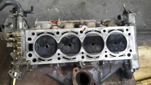

Wollte am Wochenende den Kopf runter nehmen..
Morgen ist es soweit,nach dem Aufstehen wollte ich an den Omega endlich dran,um evtl endlich den Grund zu erfahren warum der "schaden" vor kurzem passiert ist..
Bin gespannt.
Frohes Schaffen!

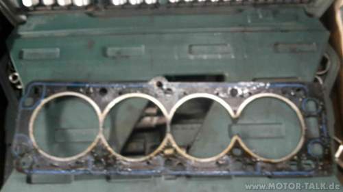

Wie vermutet..
Wo ist Mozart😉
Img-20180310-wa0015
Hier! Warum😁
1-2 Stege ordentlich durch. Mach mal Fotos vom Kopf und Rumpf. Schütt Benzin in die Zyl. Obs gleich durchläuft, auch auf die Ventile.
Sieht schon ein bisschen großflächig aus.
Fehler am Kopf (verzogen) vielleicht die Schrauben nicht richtig und in richtiger Reihenfolge angezogen, Ganz lapidar sieht es nicht wirklich aus....
Hehe..Ironie mozart..
Ich denke der kopf nichg richtig geplant gewesen. .
Aber ich mach den kopf gleich runte,hab bur dichtung raus gezogen..
20180310-134745
20180310-134755
Hoffentlich ist nicht mehr weggebrannt..
@Mozart..
Ich hab doch gesagt was defekt ist😉
Lach...
Denke die "Probleme"waren von Anfang an da wegen den Lpg problemen..
Denke anfang april mitte april evtl langsam zusammenbauen...falls ihn niemand so kauft. .
