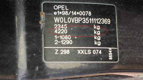

1. Schau mal was auf dem Typenschild in der Beifahrertür/Fahrertür steht. s.B. beim 3,2L sind es 4220kg Zug-Gesmat-Gewicht.
Jetzt kommen wir zur Berechnung der Anhängelast.
Gewicht des Anhängers minus Stützlast wäre dann die Anhängelast.
Das würde in deinem Falle 1775 KG Anhängelast plus 5% überladung, (die man überladen darf in Deutschland ohne abzuladen) wären dann unterm strich ca. 1850 kg, (die 5% gelten nur bei Anhänger bis 2T. ab 2T sind es nur noch 2%)

@omega2031
